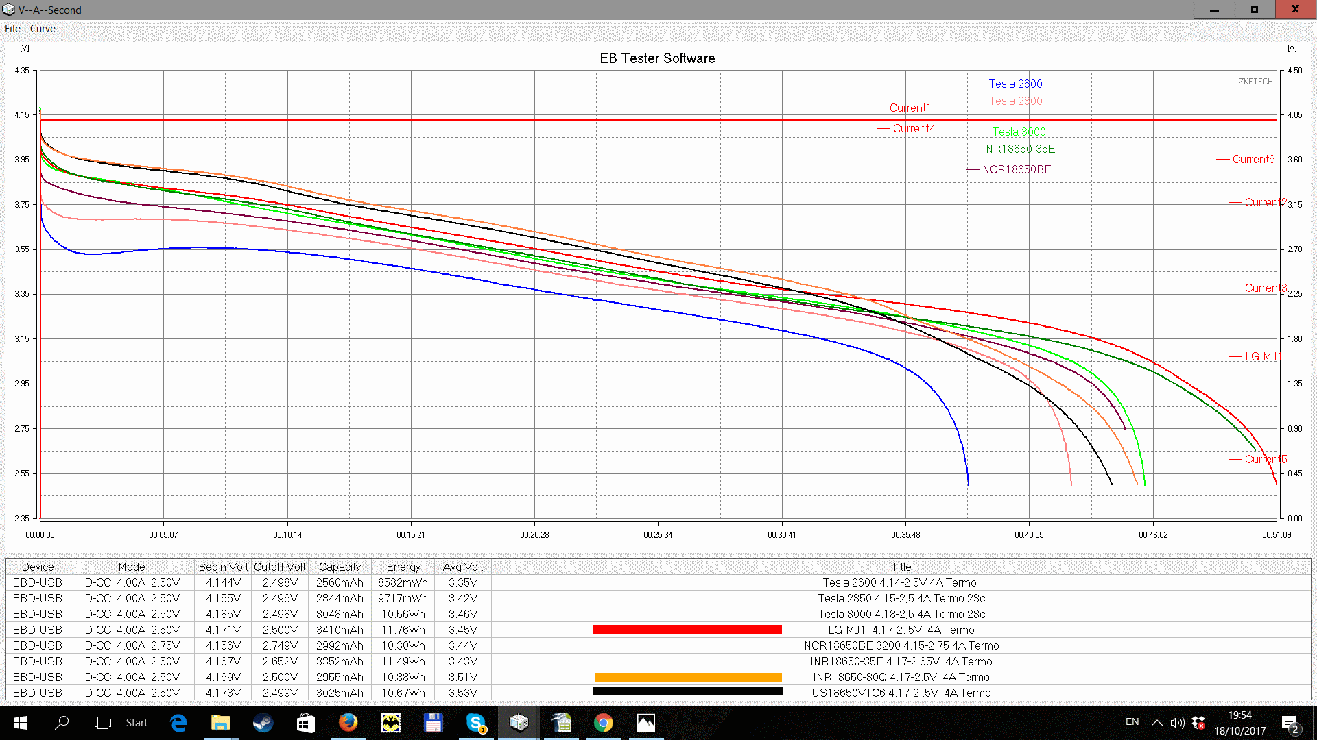

Решил потестить разные пальчики на предмет нагрева в процессе работы. В наличии есть электронная нагрузка с током до 4А и подопытные.
Tesla 3110mAh дата выпуска модуля 16.10.2014г
Tesla Steel 2800mA дата выпуска модуля предположительно 2012-2013г элемент в металлической гильзе.
Tesla 2900mAh дата выпуска модуля 13.05.2014г
Tesla 2600mAh дата выпуска модуля 12.2013г
Tesla 2800mAh дата выпуска модуля 04.2014г
Tesla 3000mAh дата выпуска модуля 10.2014г
Tesla 2750mAh дата выпуска модуля 02.2015г
Tesla 3100mAh дата выпуска после января 2015г. Модуль с пластиковыми боковинами.
Panasonic NCR18650BE дата выпуска 4625 прошел до 20 циклов
Samsung INR18650-30Q выпуск L0G2 Новый.
Samsung INR18650-35E выпуск 2G94 Новый
Sony US18650VTC6 дата выпуска G 192414YK11B Новый.
LG LGEBMJ1 18650 дата выпуска P2777J032A1 Новый.

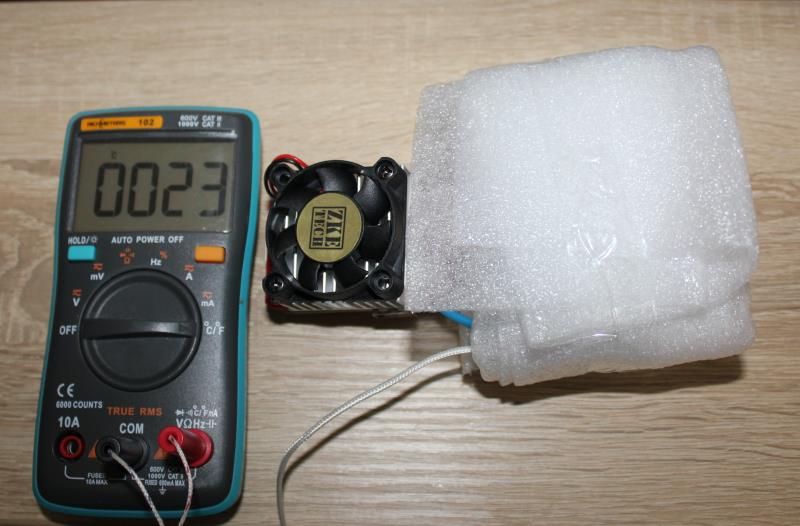

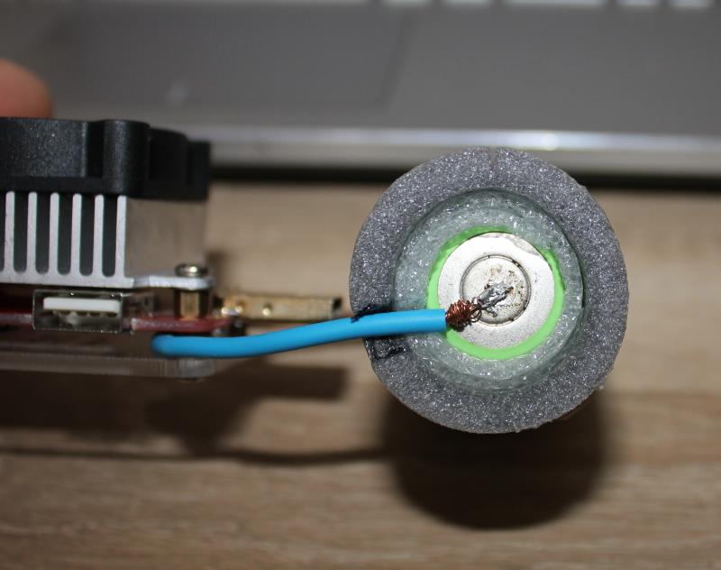

Пальчики нежно укутаны в термоизоляцию.
Изоляция1.jpg [ 54.02 КБ | Переглядів: 75229 ]
Изоляция2.jpg [ 63.04 КБ | Переглядів: 75229 ]
Температурный график в процессе разряда первых четырех
Температурный график Tesla 3000, 2800, 2600, NCR18650BE.gif [ 100.56 КБ | Переглядів: 75229 ]

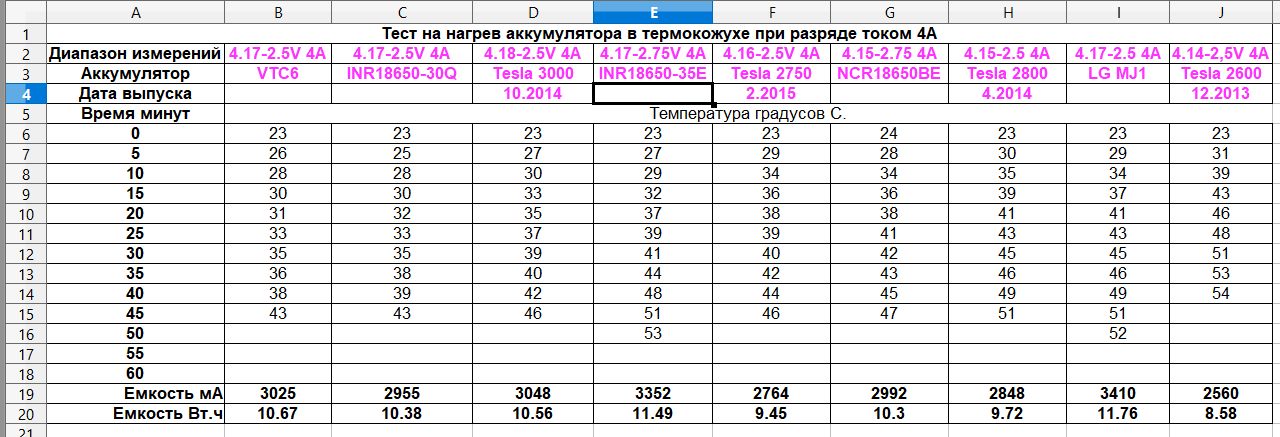

Общая таблица 13 элементов.
Таблица нагрева 6.gif [ 47.65 КБ | Переглядів: 74608 ]

Вечером попробую все графики свести воедино и поставить температуры на графики. Надеюсь это поможет с выбором элемента под батарею и том, стоит элементы ставить максимум близко или предусмотреть возможность циркуляции воздуха и охлаждения батареи.
Если кому интересен нагрев другого элемента по сравнению с этими с удовольствием его получу и протестирую. Так же хочу собрать более мощную нагрузку. Хотя бы ампер на 30.

Добавил еще один элемент от теслы. По словам продавца 02.2015 года. Небольшая емкость, но маленький нагрев. В таблице Tesla 2750. Удивлен. Думал нагрев на прямую зависит от емкости.

Добавил новый элемент от теслы в таблицу Tesla 3100 выпуск после января 2015 года. Модуль с пластиковыми боковинами. Покупался больше года назад поэтому получается практически с новой машины. Так же оплатил электронную нагрузку на 20А. Приедет, будем жарить по настоящему.
Таблица нагрева 3.gif [ 39.28 КБ | Переглядів: 74957 ]

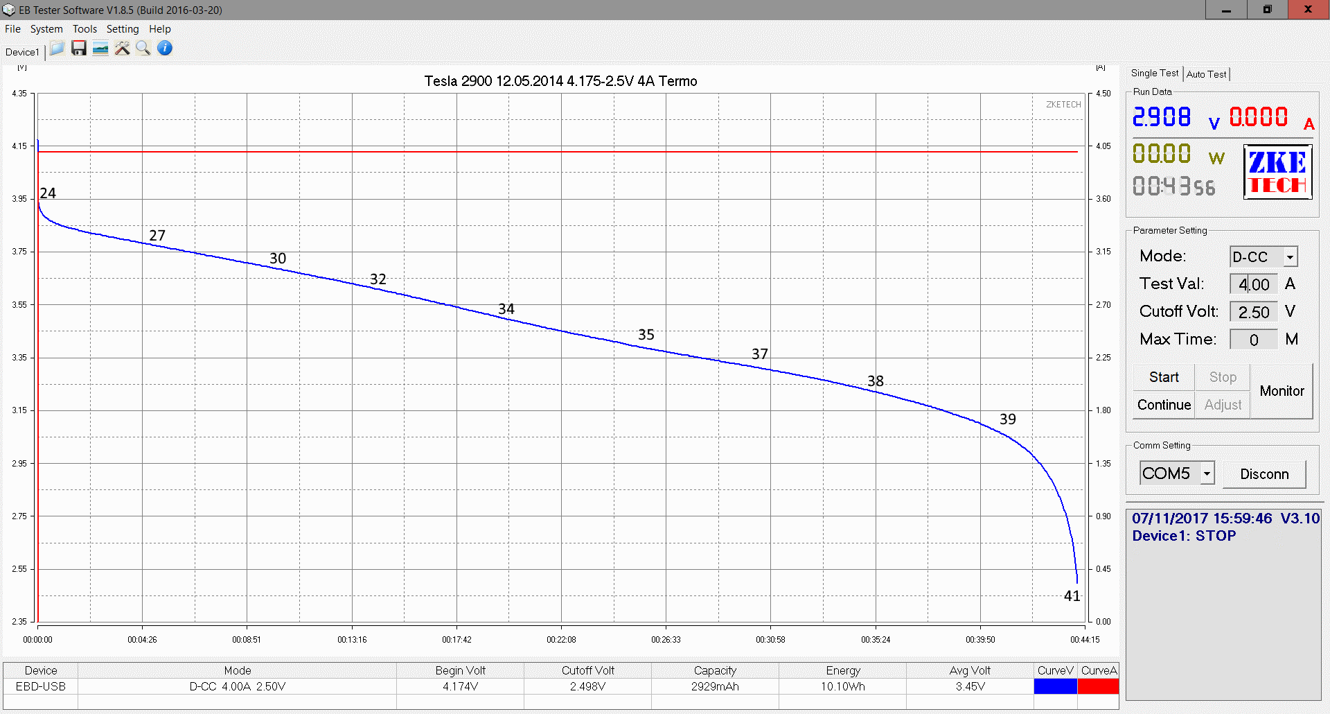

Новый элемент на тесте. В таблице Tesla 2900. Дата выпуска 13.05.2014г. Нормальная емкость и Минимальный нагрев из всех тесламодулей, что у меня были. Жаль, что эти элементы будут работать в повербанках.
Tesla 2900.gif [ 123.79 КБ | Переглядів: 74879 ]
Таблица нагрева 4.gif [ 41.8 КБ | Переглядів: 74879 ]
сейчас на разрядке модуль 01,10,2014г и мне кажется он будет рекордсменом по емкости и минимальному внутреннему сопротивлению. Просадка при 3A при включении нагрузки 0,15В, до 4,03В, а обычно 0,25-0,38В
