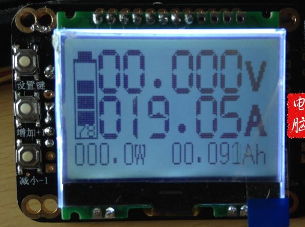

Достаточно давно гдето больше года назад, видел у китайцев, хороший ваттметр, как- раз для электроавто.
ваттметр.JPG [ 48.75 КБ | Переглядів: 11804 ]
Девайс имеет напряжение питания от 36 до 196 Вольт
измеряемый ток, какой шунт поставите на 75млв хоть 1000А
по памяти цена достаточно гуманная, в районе 50$
продается как плата с проводами, отдельно можно купить к нему ЖПС модуль для отображения скорости авто, а также блютус модуль для подключения к гаджетам и прошивки, правда минус весь софт на китайском. ну и коробочку корпуса.
