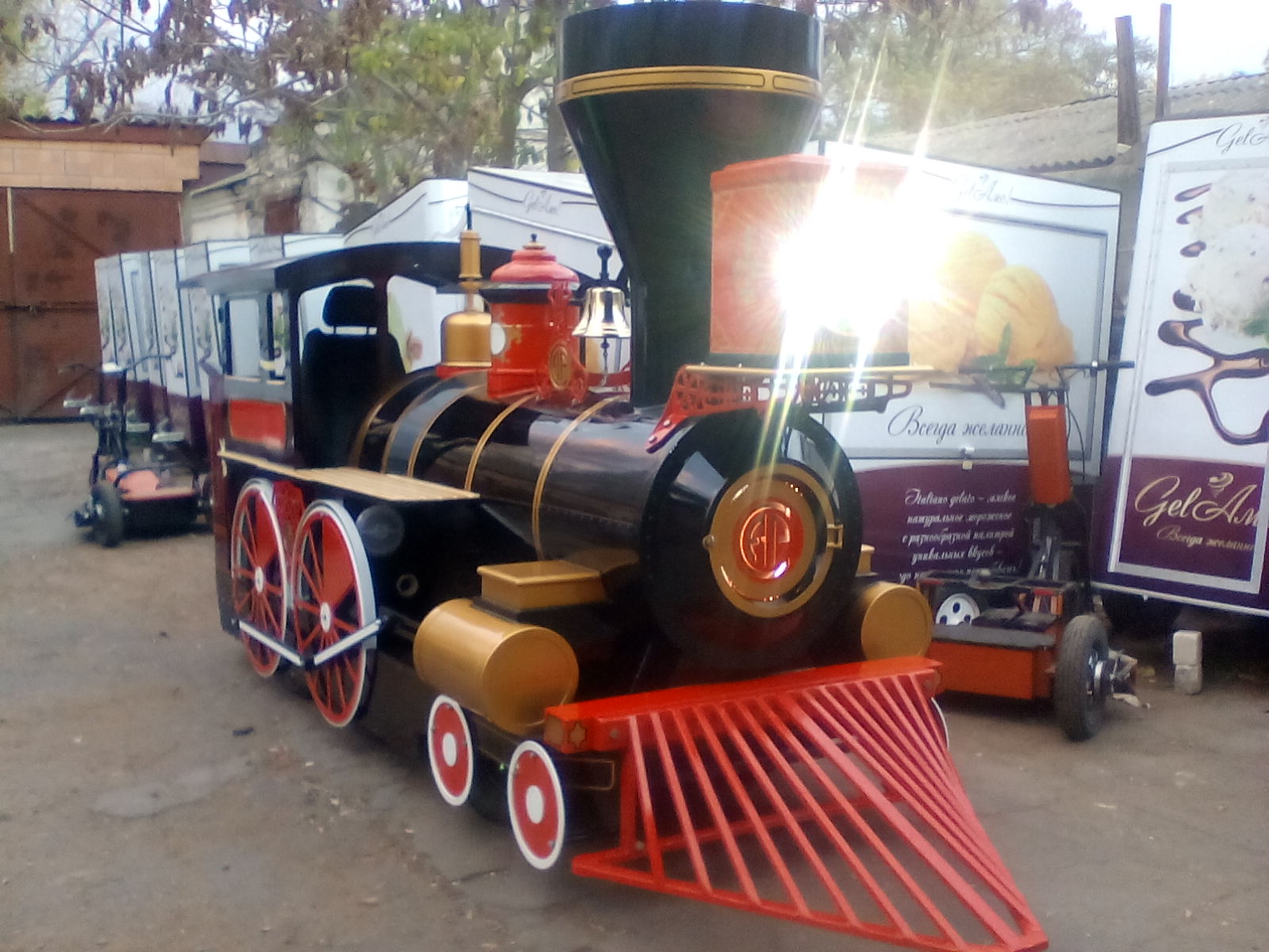

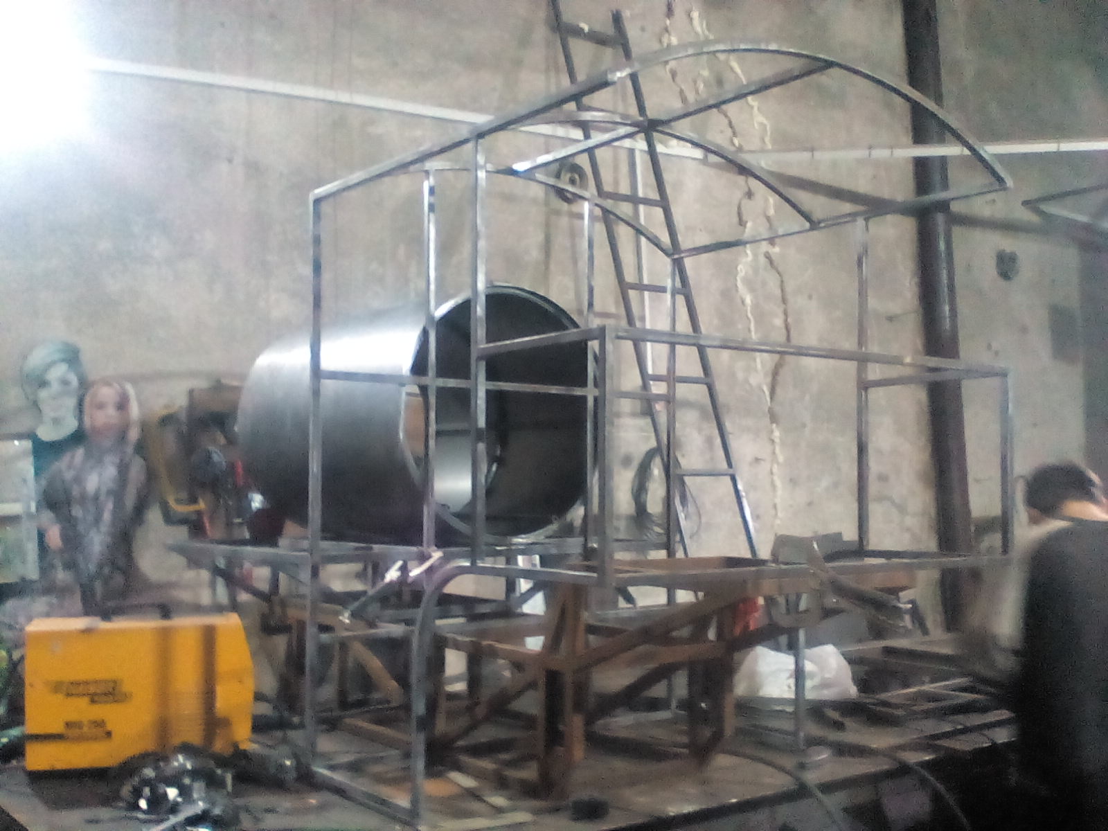

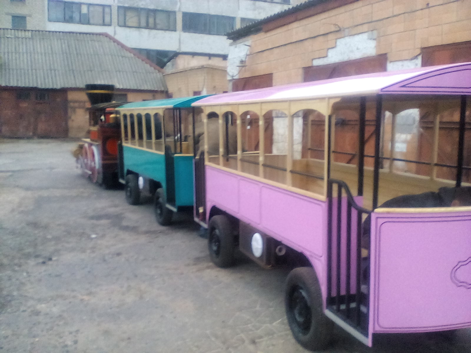

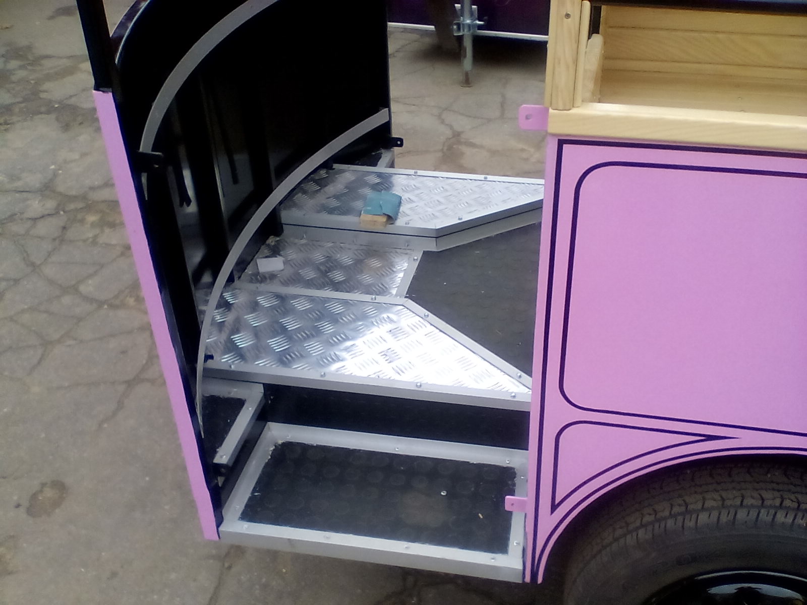

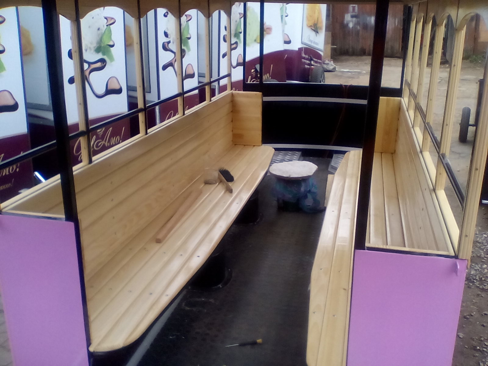

#46083Повідомлення 21 лист 2017, 10:31

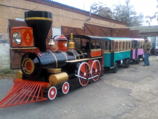

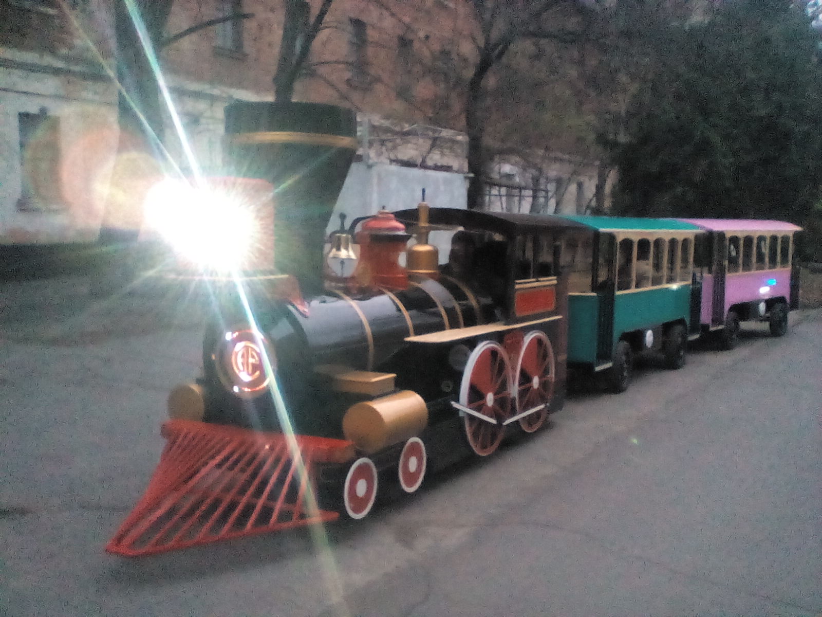

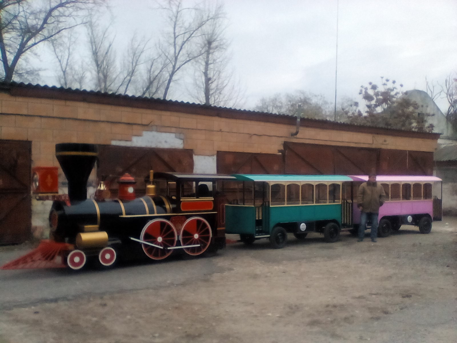

Сейчас идут работы с интерьером кабины паровоза и вагонов. Настилается пол, устанавливаются приборы, монтируются деревянные оконные проемы. Десятого декабря поезд должен начать работу по маршруту пр-т центральный-соборная площадь, перевозя людей к ледовому катку и главной городской елке.

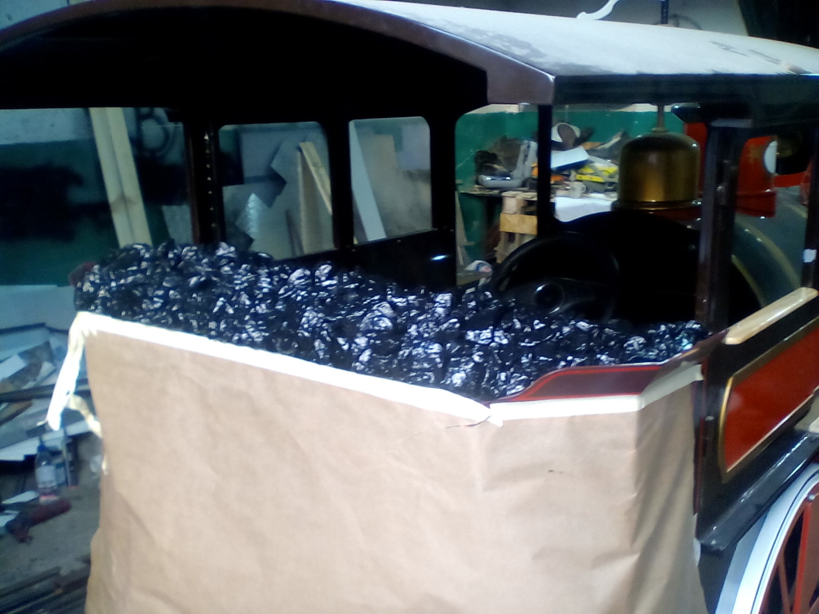

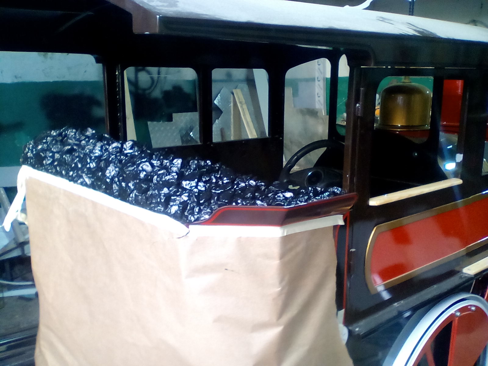

#46327Повідомлення 24 лист 2017, 16:07

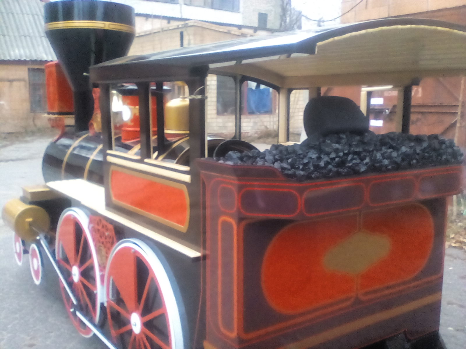

Имитация угля на паровозе:
IMG_20171124_145940.jpg [ 263.81 КБ | Переглядів: 11745 ]
IMG_20171124_145945.jpg [ 289.94 КБ | Переглядів: 11745 ]

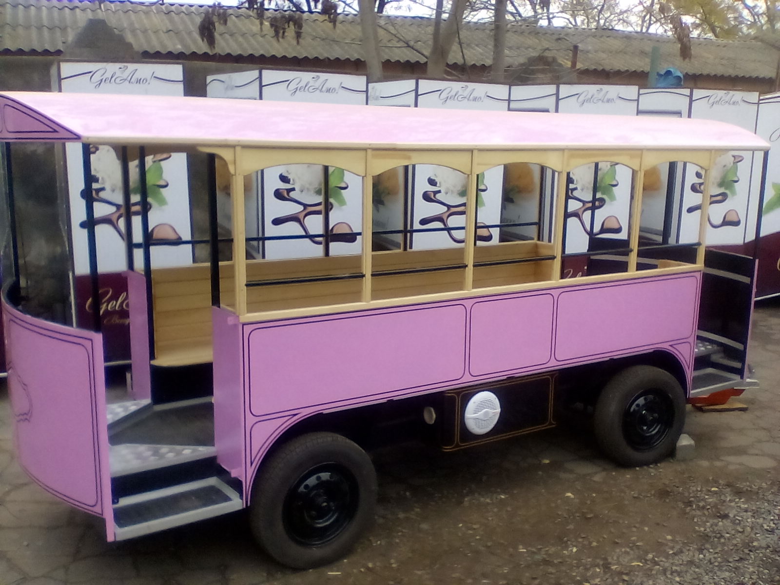

Завтра состоится презентационный выезд и демонстрация поезда. Будут фото и видео)
 Заголовок повідомлення: Re: Детский поезд

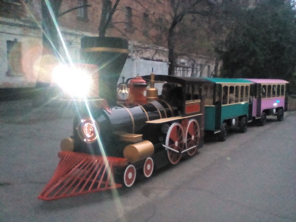

#46395Повідомлення 25 лист 2017, 20:31
Видео не снял, уже темнело, моя камера плохо снимает в сумерках, сниму в понедельник. Выкладываю фото, сделанные перед выездом на презентацию.
IMG_20171125_155205.jpg [ 339.31 КБ | Переглядів: 11719 ]
IMG_20171125_155223.jpg [ 337.94 КБ | Переглядів: 11719 ]
IMG_20171125_155231.jpg [ 324.94 КБ | Переглядів: 11719 ]
IMG_20171125_155237.jpg [ 297.69 КБ | Переглядів: 11719 ]
IMG_20171125_155252.jpg [ 300.56 КБ | Переглядів: 11719 ]
IMG_20171125_155918.jpg [ 278.69 КБ | Переглядів: 11719 ]
IMG_20171125_161430.jpg [ 340.81 КБ | Переглядів: 11719 ]

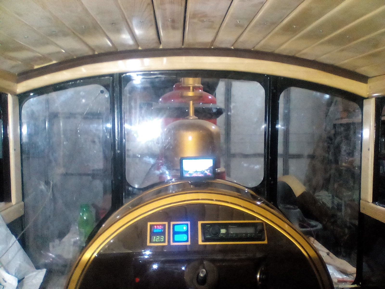

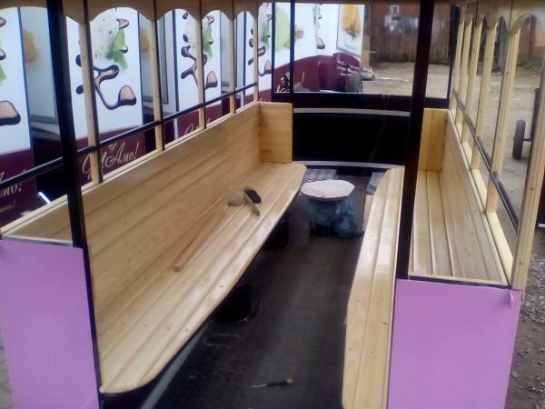

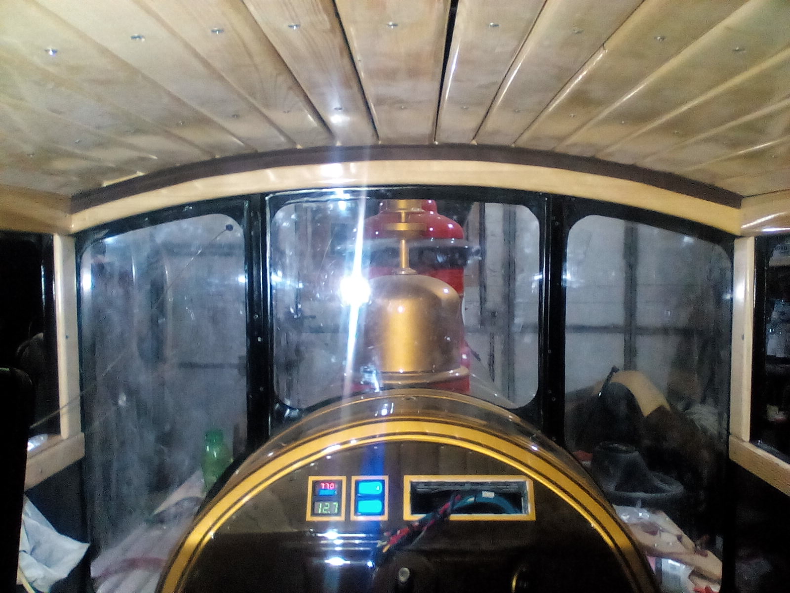

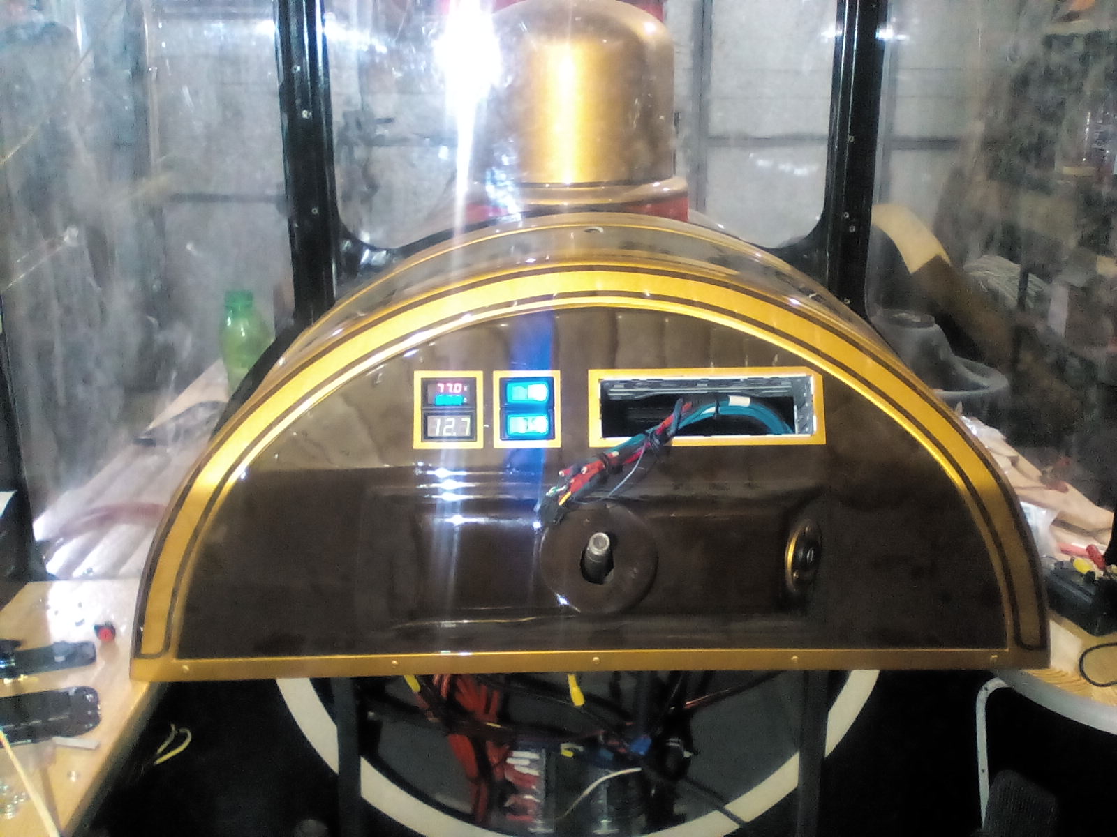

#47659Повідомлення 08 груд 2017, 17:11

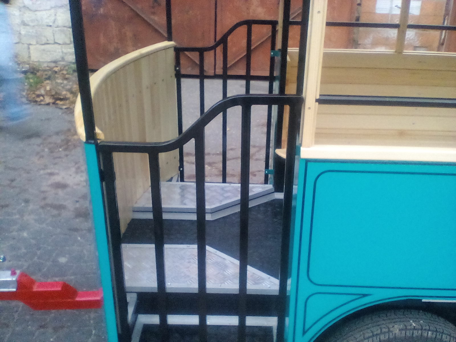

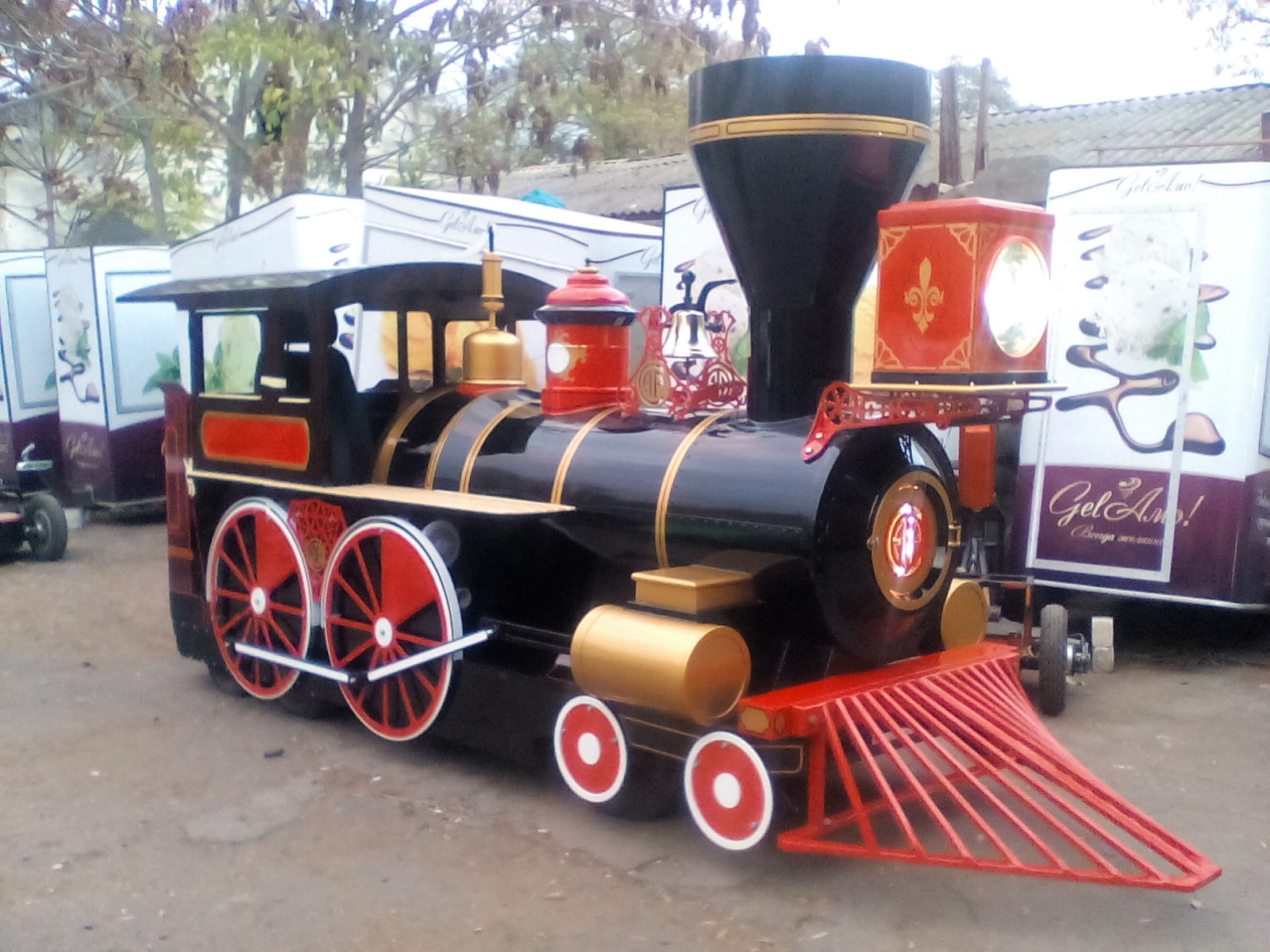

Заканчиваем работы в кабине, установили приборную панель и приборы, в воскресенье поезд выходит на работу. Параллельно уже строится следующий поезд.

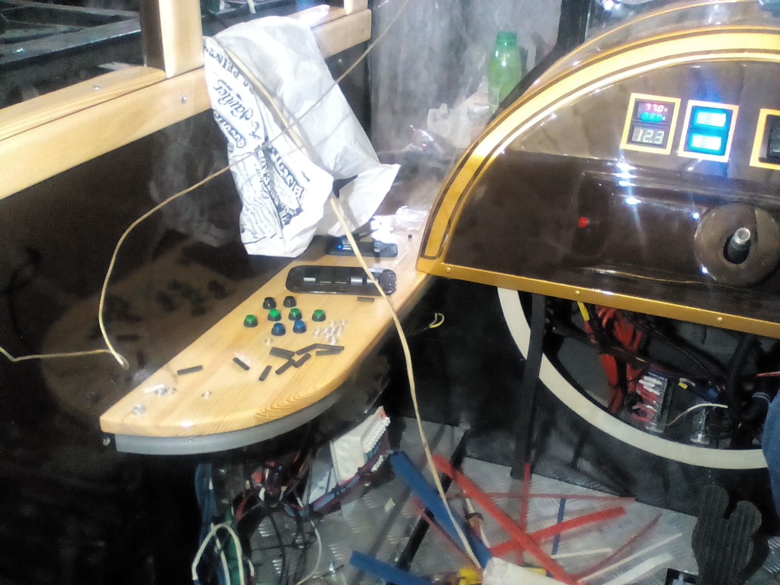

#47757Повідомлення 10 груд 2017, 09:50
Гудеть и не только он будет через динамики, как и предыдущий поезд. На фото кабины слева видна консоль управления звуковыми эффектами.

Alex_Soroka писав(ла):
я надеюсь, BMS и балансиры у вас будут в этом паровозе...
Вам точно нужно хотя бы активные балансиры Микроватт.
