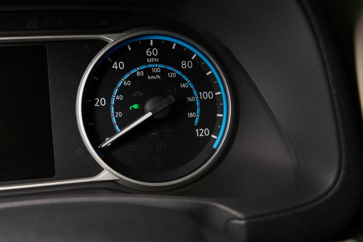

Снаружи стало "как все", может это комуто и лучше, а внутри панель приборов отстой, было лучше, эти круги-стрелочки, прошлый век...
Механічний стрілочний спідометр в електромобілі 2017 року. :wallbash: :doh:
На рахунок установки 30kWh батареї на старі моделі Nissan Leaf. Найпростіший спосіб - поставити BMS від батареї 2013 року в батарею 2016 року, потім батарею 2016 року (з старою BMS) поставити в Nissan Leaf 2013 року. Або перекинути консерви від батареї 2016 в батарею 2013 року. Консерви 2016 року аналогічні по розмірах, тільки обєднані по 2 шт. разом. Батарея і косерви Nissan Leaf 2018 року дуже схожі на 2016 рік, тому можливо батарею 40kWh можа буде поставити в Nissan Leaf 2013 року.
nissan-leaf-2018-40kwh-interior-hevcars-08.jpg [ 67.31 КБ | Переглядів: 15733 ]
Кто Вам сказал что он механический? видели тросик? а то что он стрелочный - не факт что плохо. В самолетах важные приборы именно стрелочные. В гоночных авто самый важный прибор - тахометр - стрелочный. Может в Вашей реальности по-другому....

та неееее,стрелочные приборы самые информативные!

Коли я говорив про механічний, я мав на увазі з механічною стрілкою, а не тросиком. Деякі виробники автомобілів малюють стрілку на екрані. А чому це погано - бо зараз всі виробники, навіть бензинових автомобілів, стараються відходити від механічних стрілок. Тим більше, в Nissan Leaf 2011-2017 спідометр з цифровим табло, для Nissan це крок назад.

нарисованная стрелка.она и есть нарисованная)темболее если посмотреть с точки зрения технологичности,то стрелку на шаговом моторе сделать сложнее,да и во всех нормальных машинах стрелки настоящие,каен тот даже ключем заводится,ни каких кнопок ....должно же в современном мире быть хоть что=то настоящее))))
