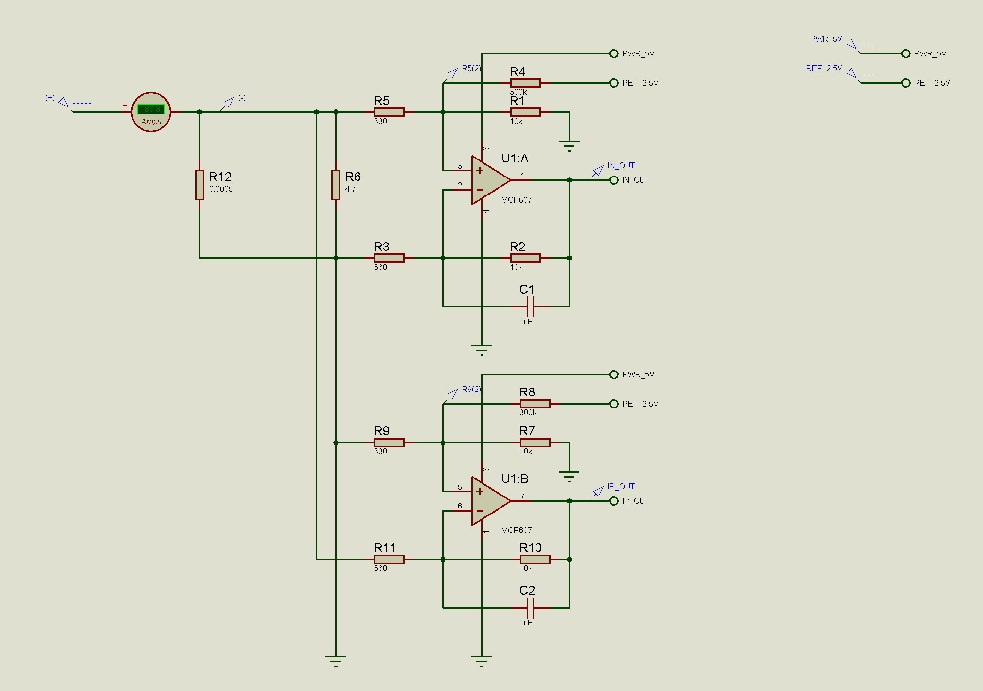

это электротэн для плавки метала получается а не шунт...
я уж не говорю о том что для того чтобы через сопротивление в 2 ома потек ток в 300а нужно его подключить к источнику питания 600 вольт не имеющего собственного сопротивления, проводами которые тоже не имеют своего собственного сопротивления..
шунт должен иметь минимальное сопротивление, чтобы падение напряжения, а как следствие и теряемая (выделяемая в тепло) на нем мощность при наличии тока была минимальна. если снимаемый вольтаж чемто не устраивает - цепляют ОУ (например так http://img.radiokot.ru/files/18435/m5jvl5ds1.png) а не поднимают сопротивление шунта..
