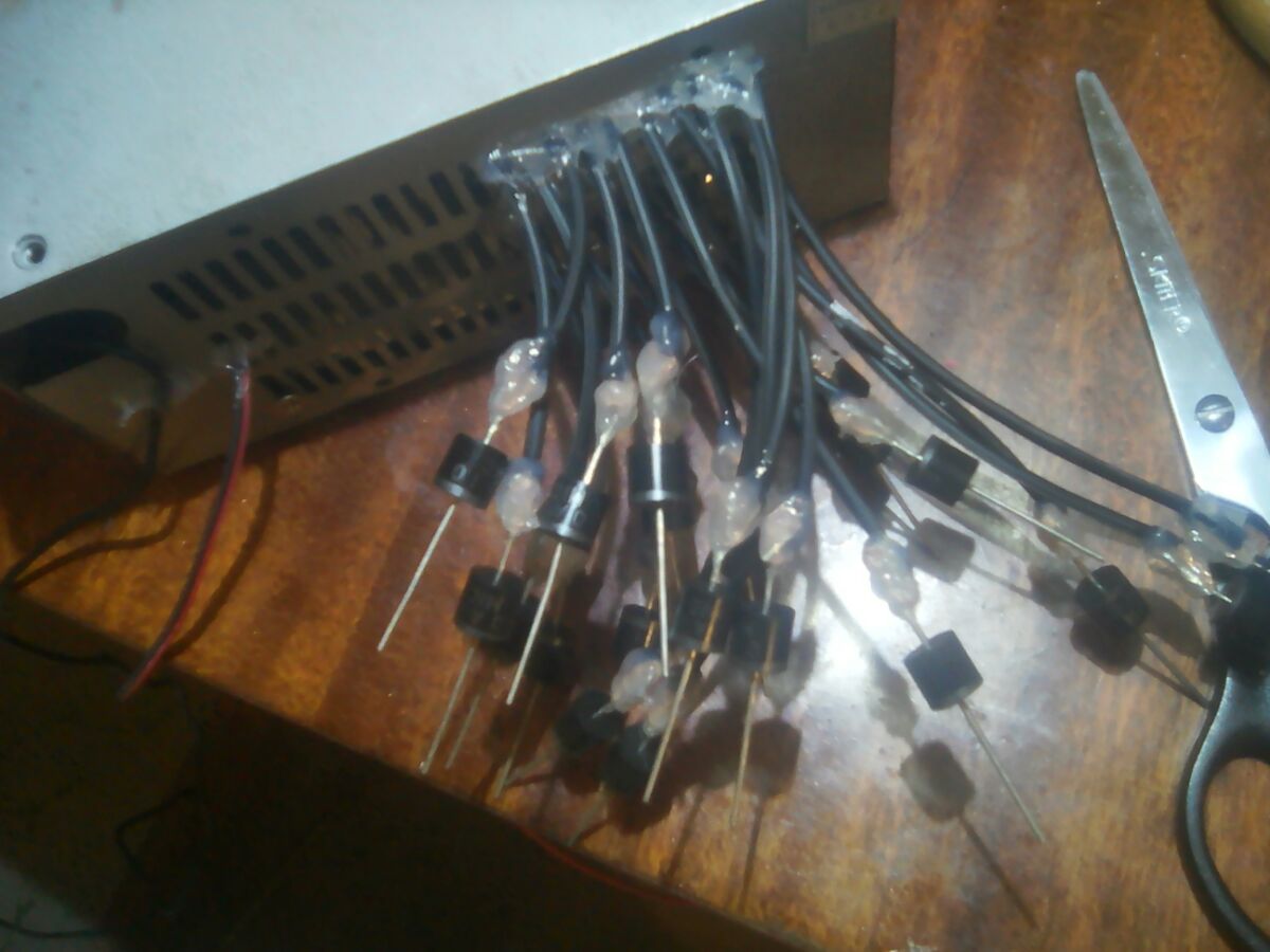

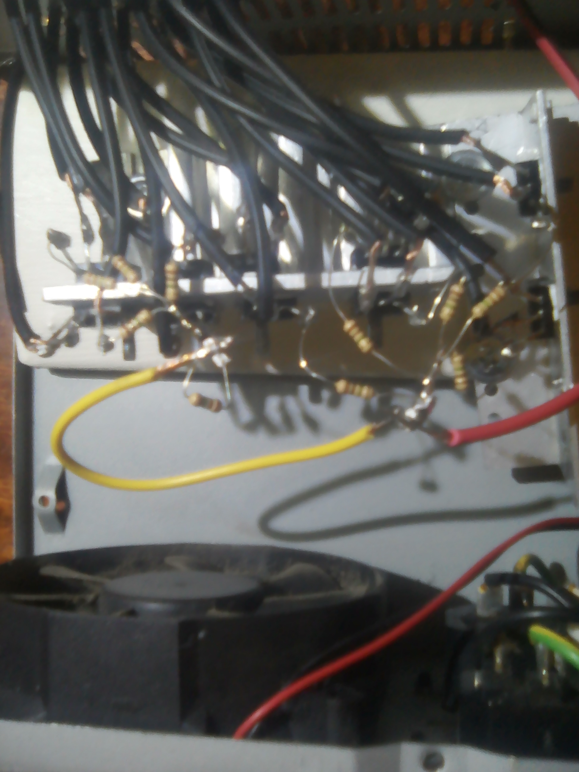

напаял 10 шт полевиков irfz44n к каждому на затвор по резистору мегаомному и ещё на всякий случай к каждому стоку и истоку припаял по 10 амперному диоду и всё равно один фет полетел когда я для проверки закоротил всё это напрямую через блок питания 12В 2А
знаю что нельзя делать короткое замыкание, просто хотел их на прочность проверить
сгоревший выпаял, остальные 9 завтра испытаю на моторе, на холоде всё это хорошо обдуваться будет, по идее эти 9 должны больше 400 ампер выдерживать
но всё равно не доверяю я этим полевикам, мелкие они слишком, заказал уже себе эти здоровые 2N3055, пусть потери, но они надёжнее однозначно

А схемка включения полевиков есть? А то есть подозрение на лажу.
 Заголовок повідомлення: Re: заз 968
#47188Повідомлення 03 груд 2017, 23:34
Звідки: Ternopil
Конечно лажа.
1. Мегаом в затворах
2. Линейный режим ключевых транзисторов.
