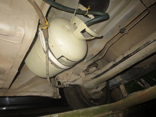

Для тормозной системы своего авто с вакуумным усилителем были приобретены следующие компоненты:
Вакуумный насос 8e0927317a (audi, wv) - 650 грн (25 долл), б/у, заказан из Польши
Датчик давления воздуха ММ100 (ГАЗовский) - 90 грн (3,5 долл)
Обратный клапан - 75 грн (3 долл)
Китайский таймер на 12 вольт с настройкой YYC-2 - 145 грн (5,5 долл)
Металлическая емкость (баллон) от фреона на 15 л - была в наличии

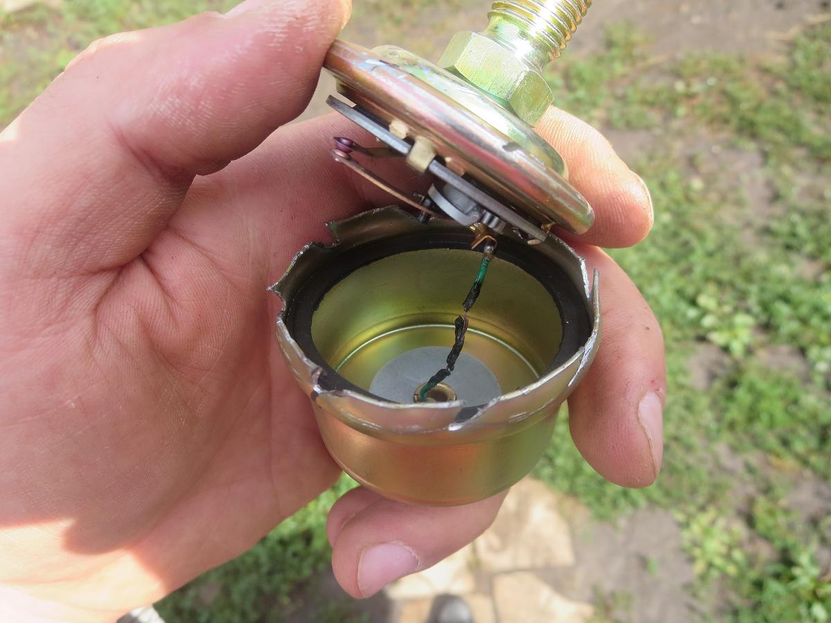

Начал экспериментировать сначала просто с датчиком вакуума в надежде, что 15 литрового ресивера будет хватать на несколько нажатий тормоза. Но датчик срабатывал очень нестабильно, часто даже не разрывал цепь и насос молотил постоянно, а если датчик и отключал насос, то вакуума хватало максимум на пару нажатий педали тормоза. Думал, проблема в слишком глубоком разряжении, на которое был настроен датчик. Разобрал датчик, перенастроил на меньшее разряжение. Ситуацию это практически не изменило. Очевидно, с одним датчиком ничего не выйдет. Можно было попытаться собрать систему с двумя датчиками - один на включение насоса, другой на отключение, и добиться большего запаса вакуума и более редких включений насоса. Но мне это показалось тоже не сильно надежным решением, поэтому решил купить таймер для задержки отключения насоса.

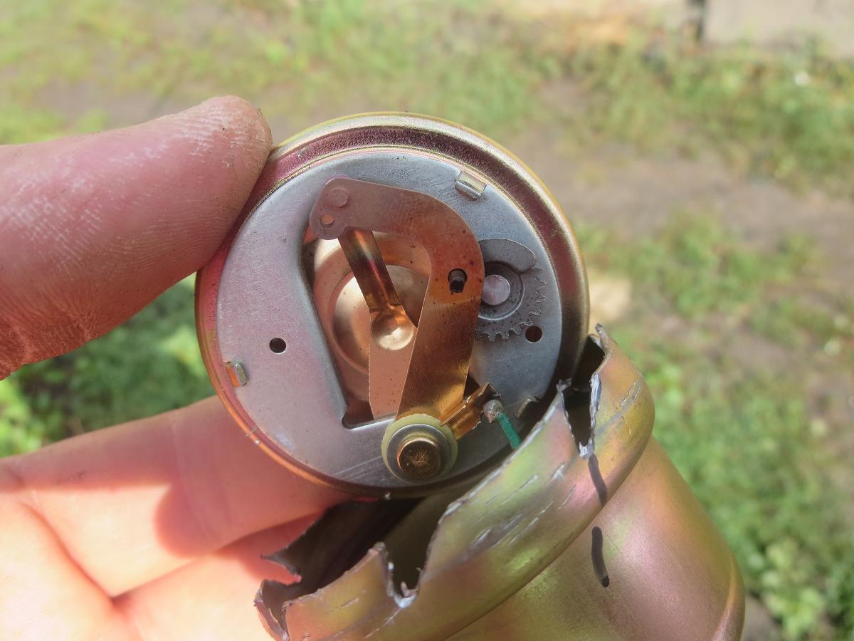

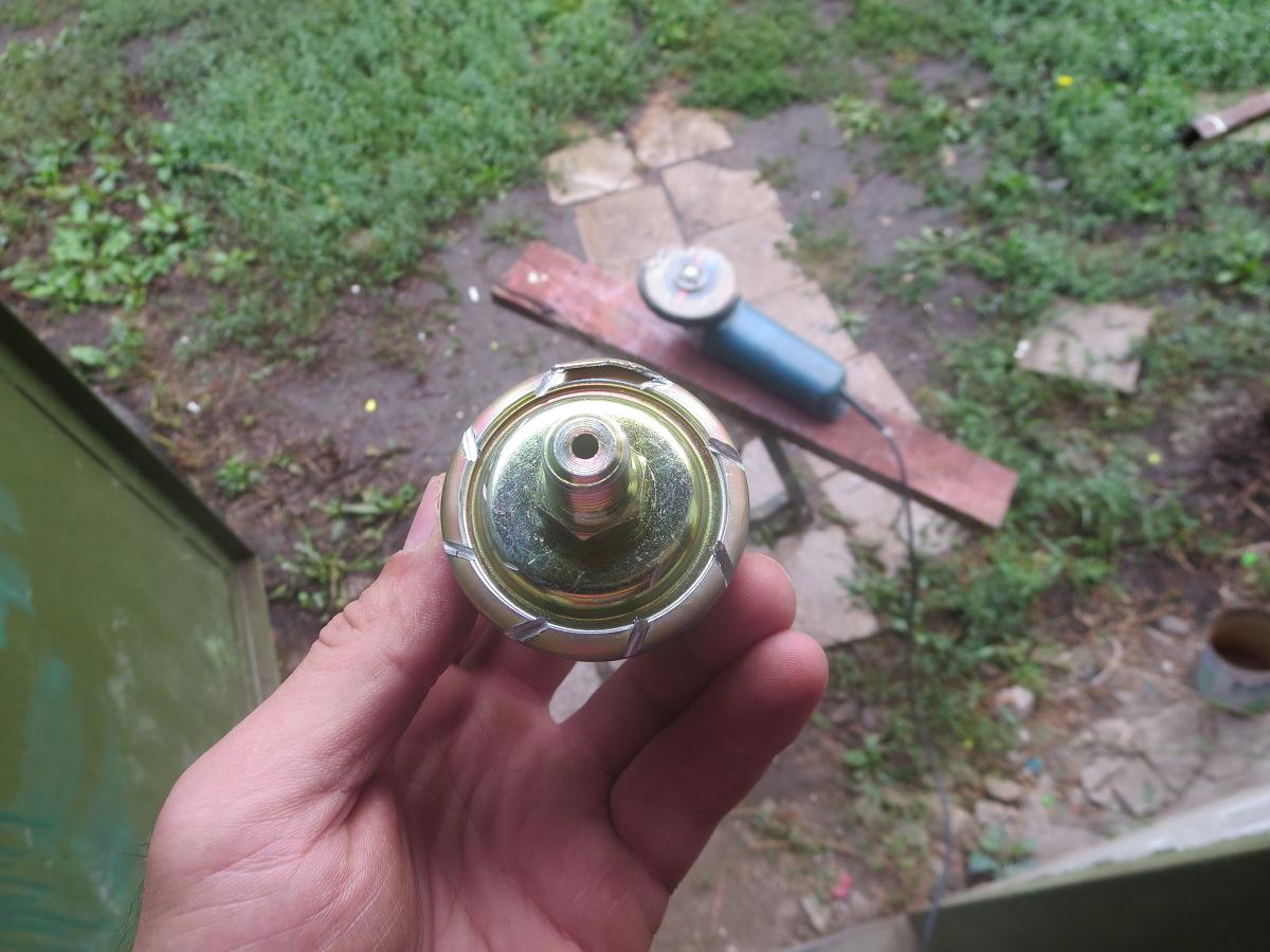

Для разборки датчика сделал болгаркой несколько пропилов и отогнул завальцовку
IMG_8899.jpg [ 125.67 КБ | Переглядів: 27664 ]
Как показало вскрытие, пациент и так был уже в предсмертном состоянии. И это всего после нескольких включений насоса.
IMG_8900.jpg [ 115.81 КБ | Переглядів: 27664 ]
Видна шестеренка регулировки давления срабатывания датчика
IMG_8901.jpg [ 109.17 КБ | Переглядів: 27664 ]

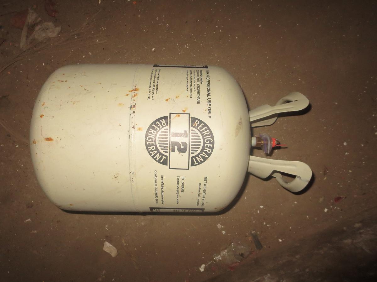

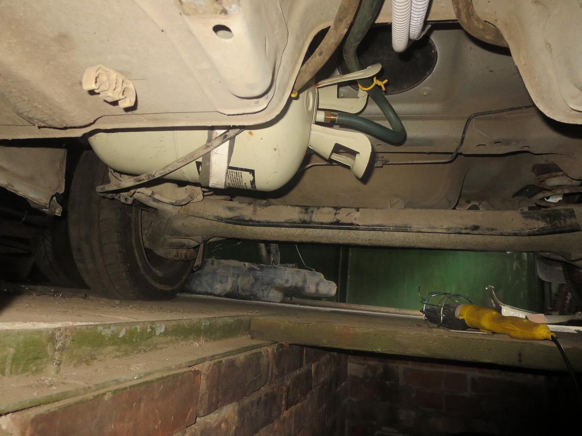

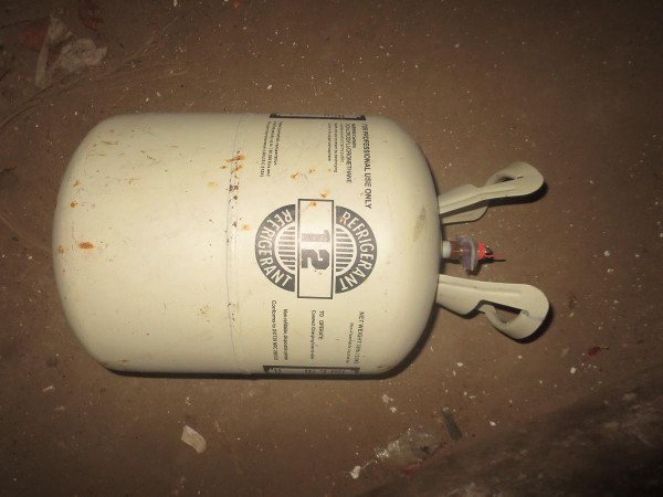

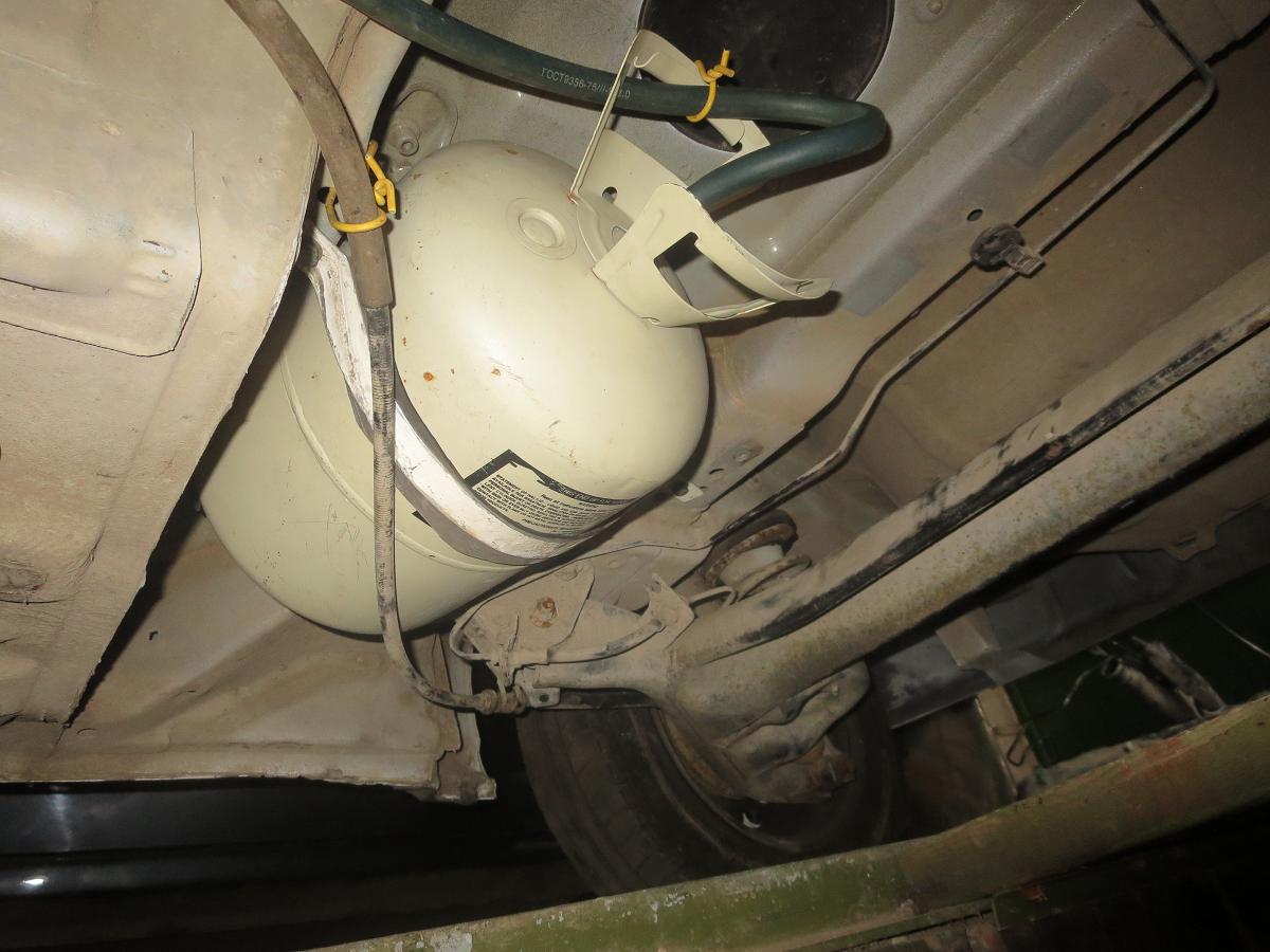

Баллон на 15 литров в качестве ресивера для вакуума
IMG_8907.jpg [ 94.84 КБ | Переглядів: 27664 ]
Баллон стал на место бензобака под пассажирскими сидениями. Глубины ниши как раз хватило
IMG_8912.jpg [ 118.82 КБ | Переглядів: 27664 ]
IMG_8913.jpg [ 122.55 КБ | Переглядів: 27664 ]

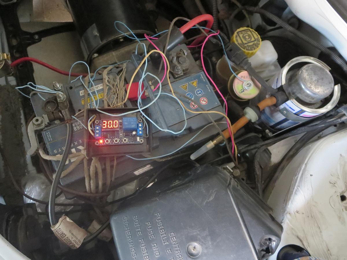

Система в сборе без электрических подключений
IMG_8910.jpg [ 141.65 КБ | Переглядів: 27664 ]
Окончательный вид рабочей системы
IMG_8971.jpg [ 148.57 КБ | Переглядів: 27664 ]

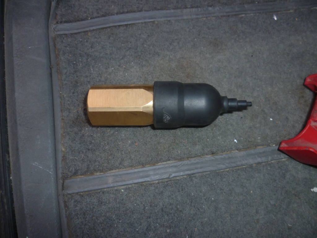

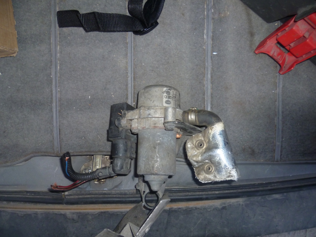

Мы на Ниве тоже использовали насос от VW такой вот:

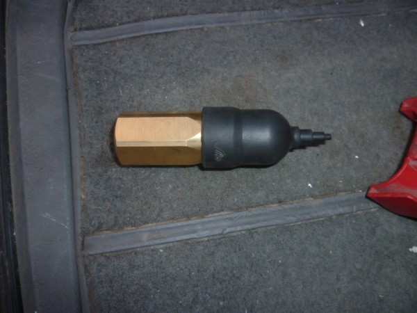

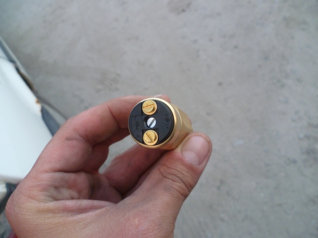

P1060125.JPG [ 377.43 КБ | Переглядів: 27641 ]
Датчик не помню от чего ,но выглядит он так:
P1060120.JPG [ 361.31 КБ | Переглядів: 27641 ]
P1060122.JPG [ 261.18 КБ | Переглядів: 27641 ]

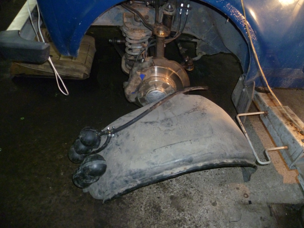

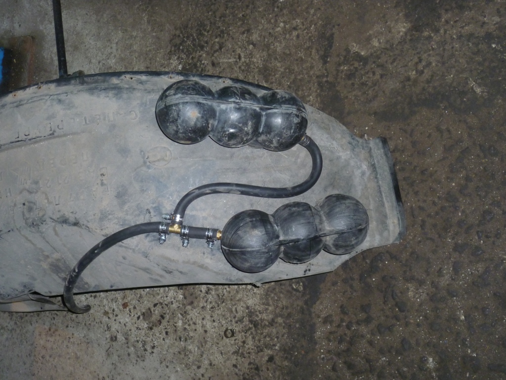

А ресиверы взяли тоже стандартные с VW или Audi, такого добра на разборках валяется всегда много , и расположили их под передним крылом , что бы не мешали )))
P1060186.JPG [ 373.62 КБ | Переглядів: 27641 ]
P1060187.JPG [ 378.9 КБ | Переглядів: 27641 ]

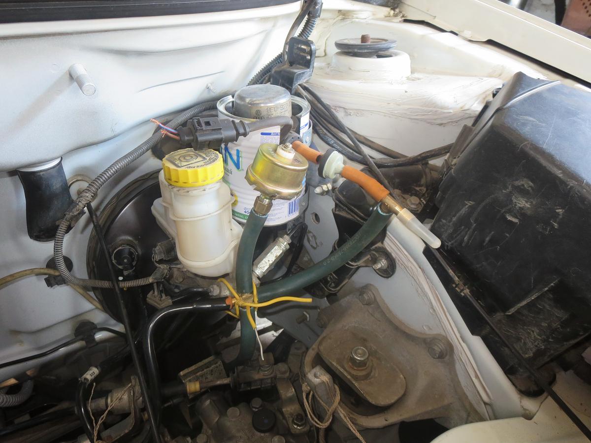

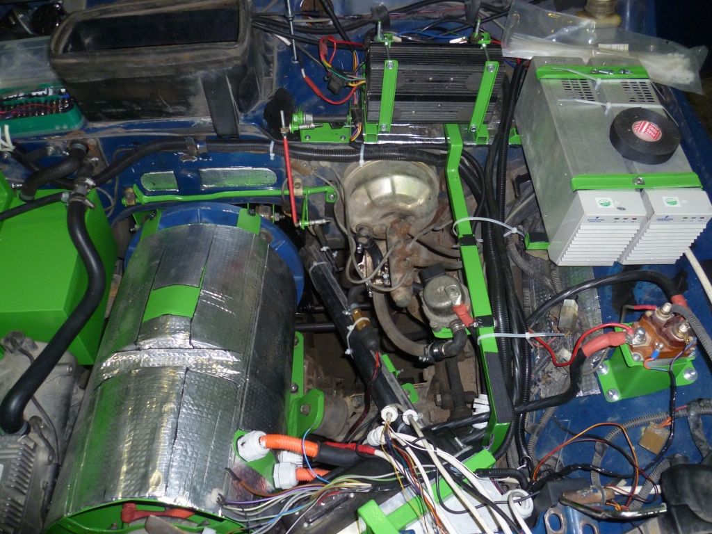

Так установили насос и датчик под капотом (перед " вакуумником" тормозов видно "голову" насоса. Фото сделано в процессе сборки, на собранной машине туда уже заглянуть сложно.
P1060194.JPG [ 444.33 КБ | Переглядів: 27641 ]

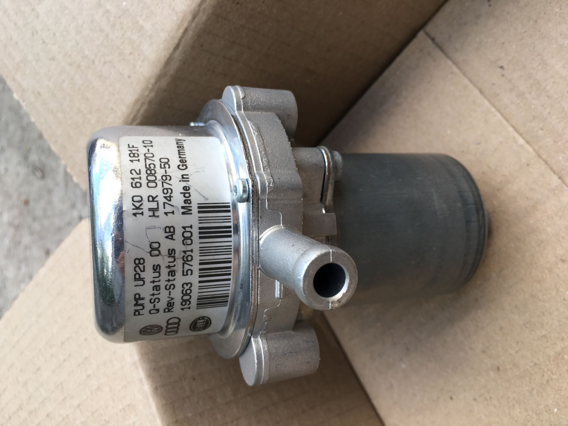

Продублирую сюда номера чтоб не потерялись. :)
VAG 1J0612181 (B, C, D)
VAG 1K0612181 (B, E, D, F)
Hella 8TG 008 570-027
VAG 8E0927317 (A, B, C, D, E, F, G, J, K)
VAG 7P0614215A
Кстати, рекомендую обратить внимание на Lifespan на примере насосов Hella UP28 (в нижней части страницы кнопочка TECHNICAL DATA) https://www.hella.com/microsite-electro ... ps-43.html
ИМХО, такие вещи покупать только новыми, на безопасности лучше не экономить.

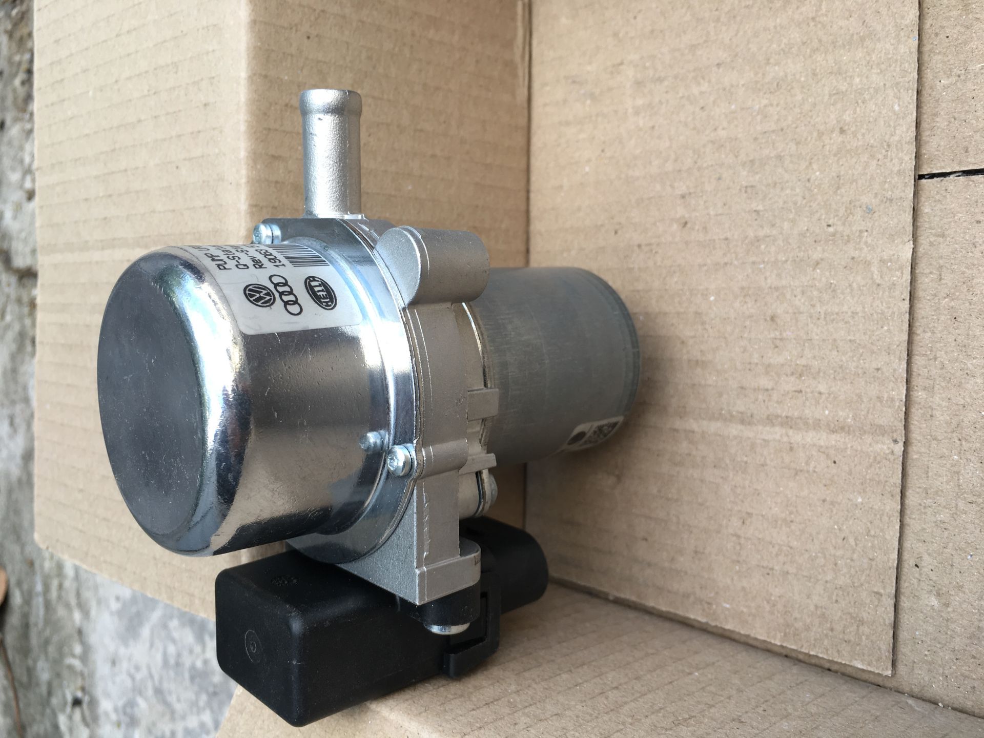

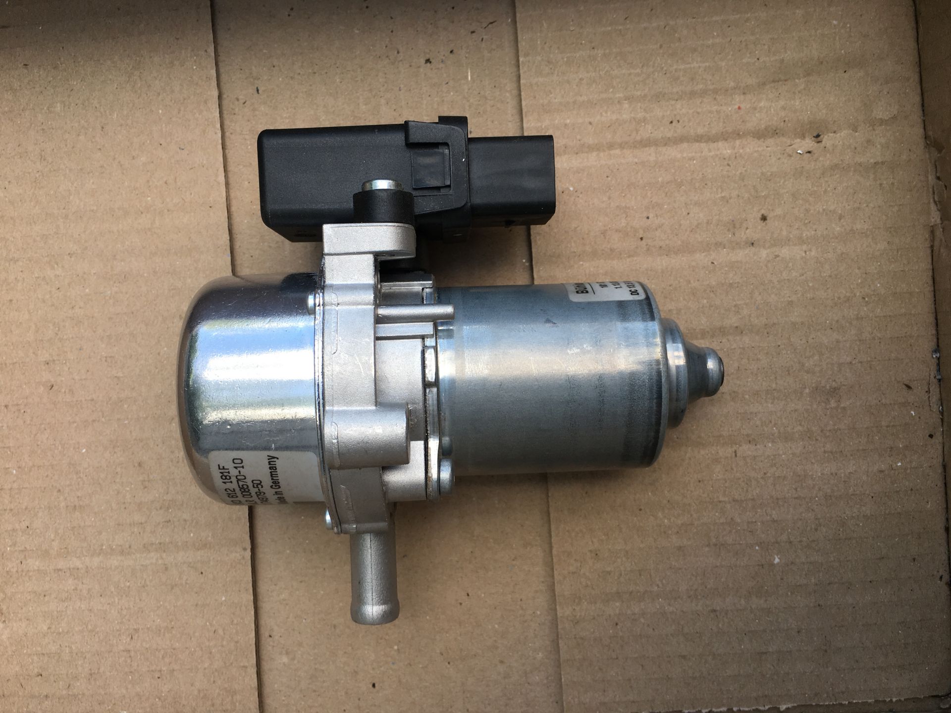

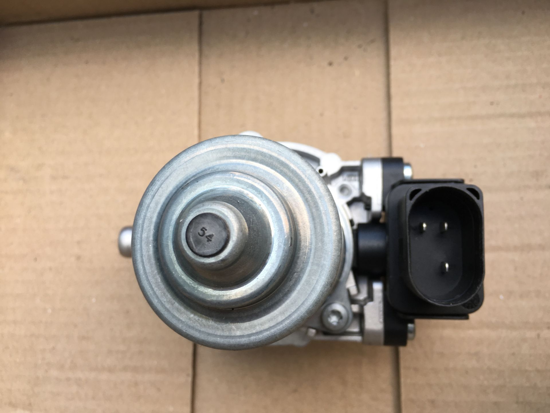

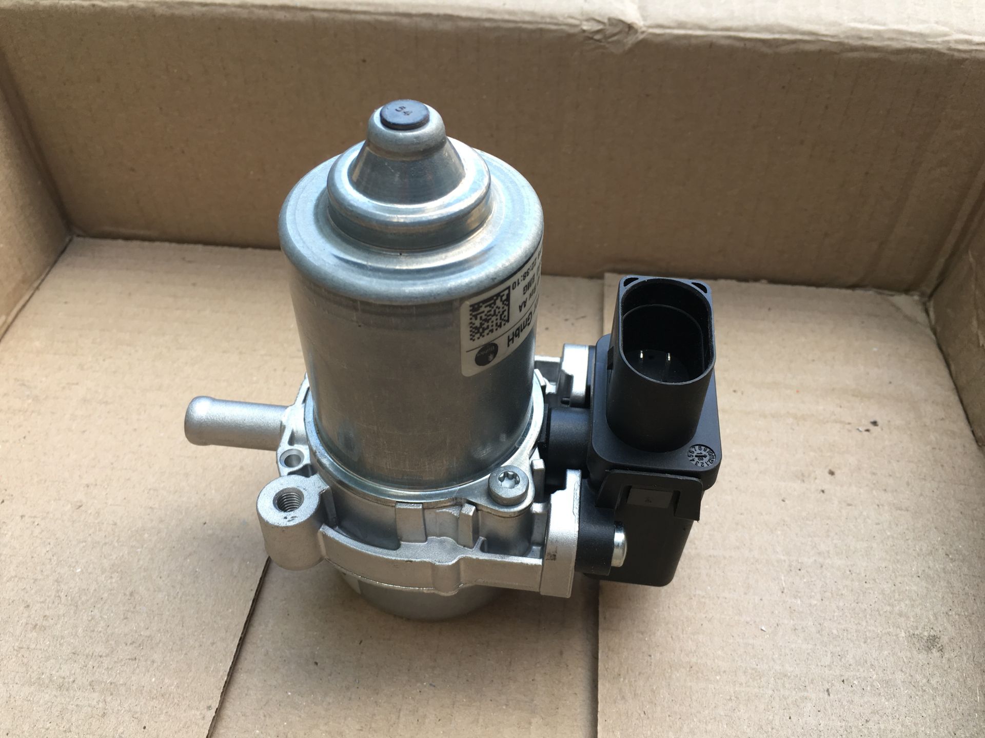

Благодаря подсказке «наших ребят» ;) (Паша привет :winken: ) купил вот такую чудесную штуковину:
1BB879A4-EE9B-476E-A80D-A26004BD4DF3.jpeg [ 311.82 КБ | Переглядів: 26824 ]
0412E7A9-C498-4716-99C1-C2015366843E.jpeg [ 345.63 КБ | Переглядів: 26824 ]
55916236-9250-4955-B6D4-2832F40609FA.jpeg [ 278.58 КБ | Переглядів: 26824 ]
2A9FCB9A-AF3E-42FE-9458-4D4F99309BCF.jpeg [ 240.13 КБ | Переглядів: 26824 ]
56492EC1-3753-4375-8C97-6209333F0249.jpeg [ 194.13 КБ | Переглядів: 26824 ]
#87869Повідомлення 06 серп 2019, 17:22
Дякував (ла) 1253 Подякували 1277
...понимаю,что несмотря на надпись « мейден джермани» сделано это в Китае, но!!! Качество очень хорошее, работа ровная и нешумная, «сосёт» отлично. Думаю, что это поставляется «в запчасти» - хоть и не брендовое...
В пластиковой коробочке разъём и реле. Имеет три контакта - силовые минус и плюс и управляющий минус (на реле). Стоит 2141грн., т.е. около 85$, что очень даже неплохо. По управлению - думаю, о результатах отпишусь...
