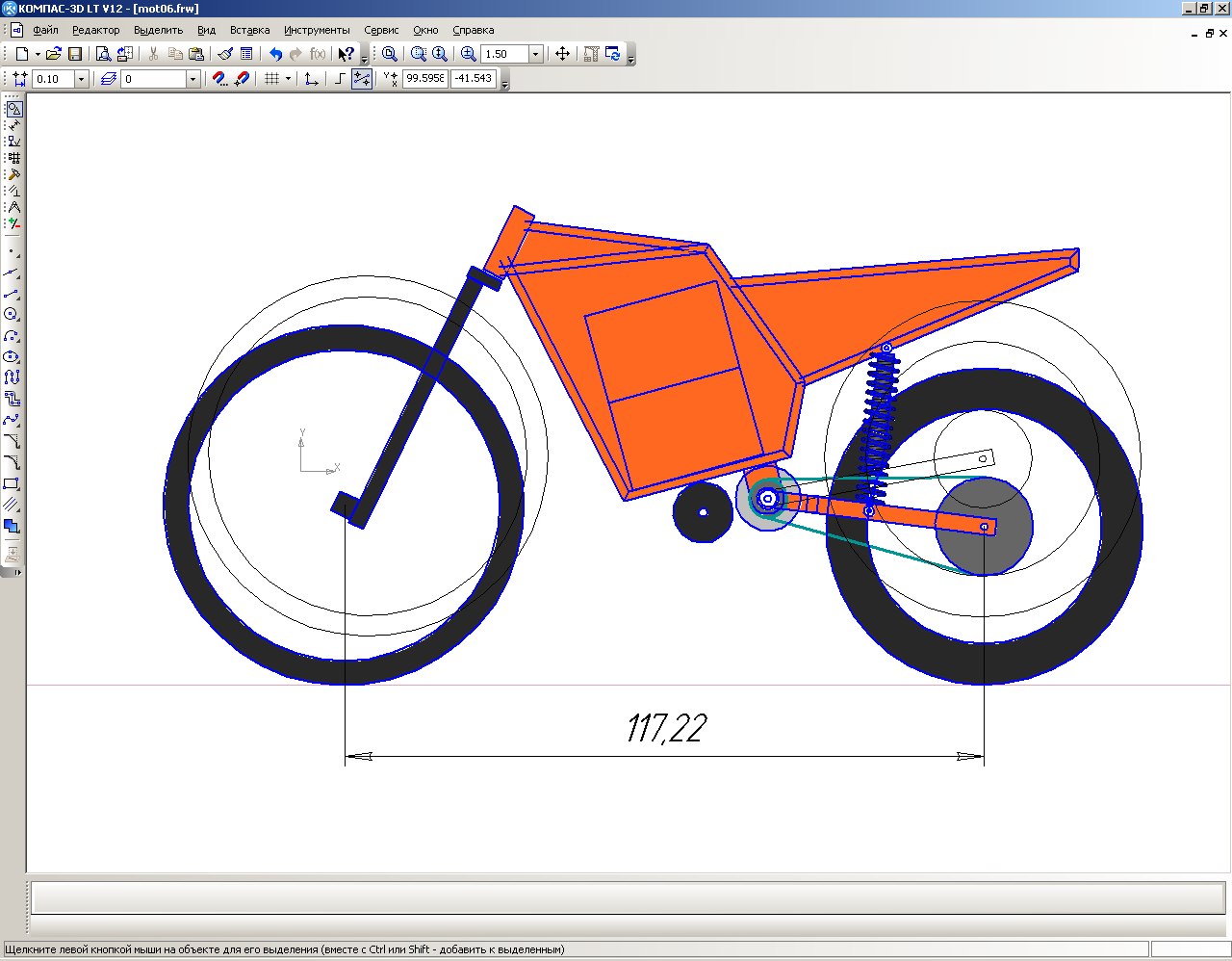

Вирішив на цьому форумі створити тему про власний проект, який дуже довго тягну і кінця і краю не видно ))) Фотографій буде багато, тому я їх позменшував. Та й буду прикріпляти вибірково, а не все підряд. Поїхали! :)
В лютому 2015 року я надумав сконструювати собі центральнопривідний безпедальний транспорт. Почало все як завжди, з примітивного креслення.
01.jpg [ 176.65 КБ | Переглядів: 16585 ]

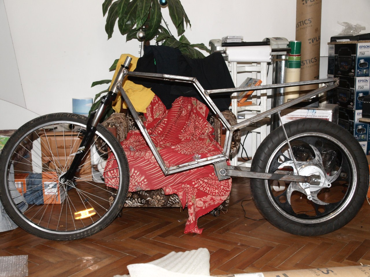

був придбаний задній литий обід від якогось мопеду типу дельта чи альфа 17"
02.jpg [ 178.16 КБ | Переглядів: 16585 ]

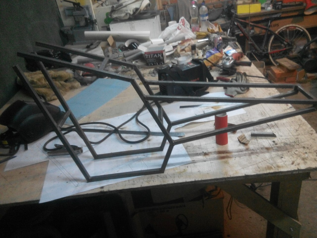

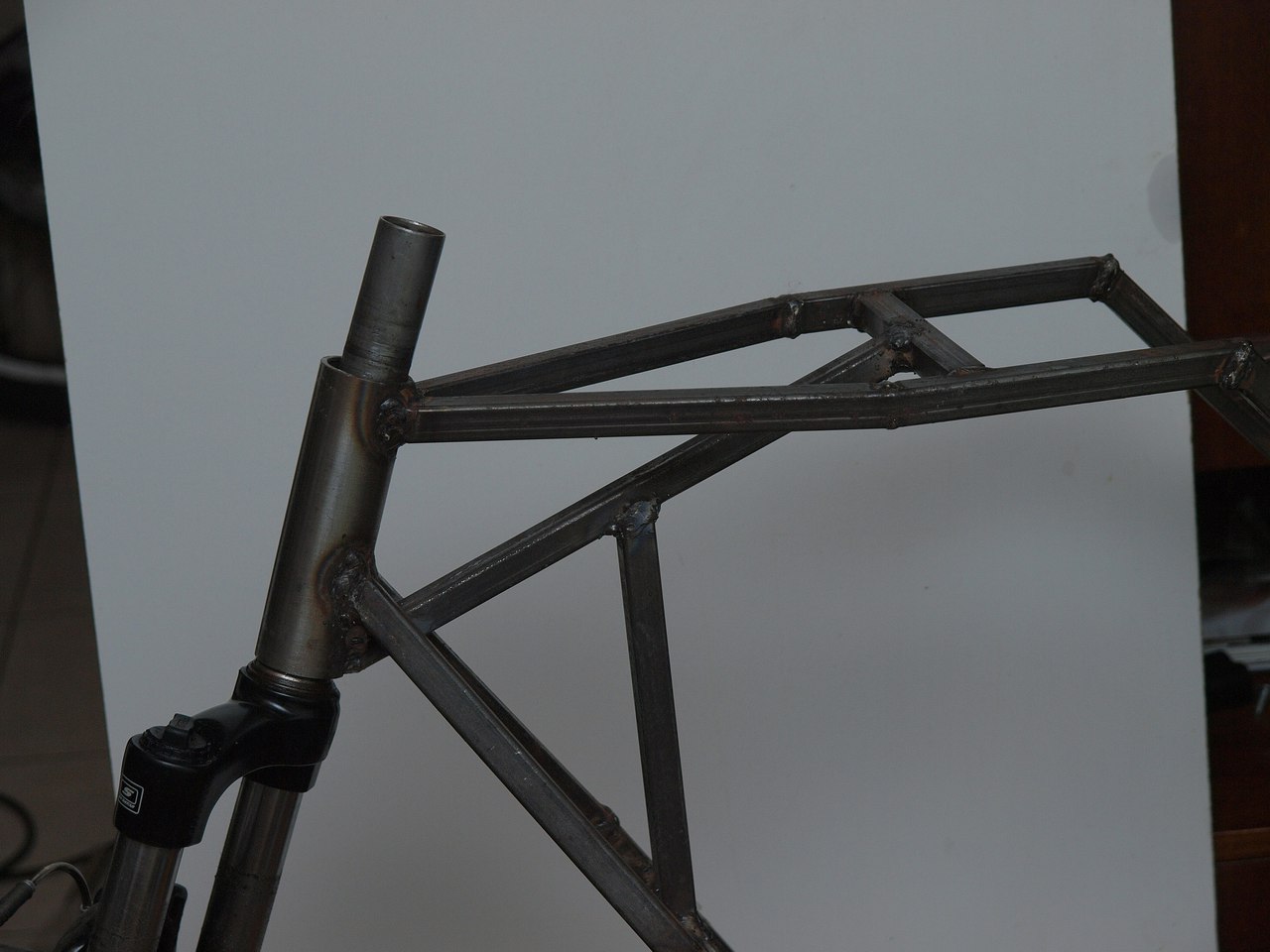

далі приступив до зварки рами
03.jpg [ 173.27 КБ | Переглядів: 16585 ]
04.jpg [ 212.86 КБ | Переглядів: 16585 ]
05.jpg [ 239.96 КБ | Переглядів: 16585 ]
07.jpg [ 185.65 КБ | Переглядів: 16585 ]

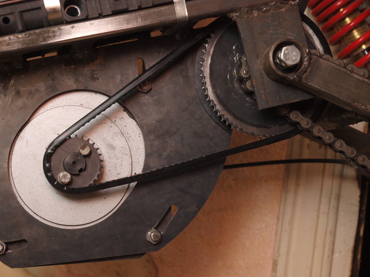

Був придбаний комплект шківів і зубчатий ремінь профілю XL. Розрахункова тяга ремею мала бути в районі 30кг.
08.jpg [ 231.58 КБ | Переглядів: 16585 ]

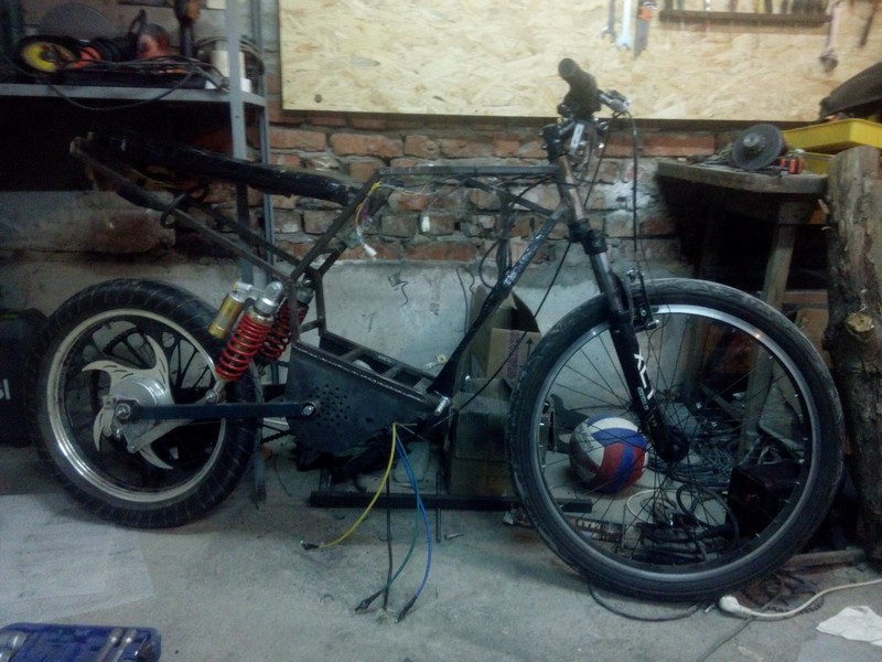

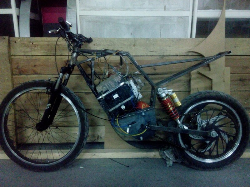

Далі були приварені вуха кріплення амортизаторів та придбані мото аморти з масляним демпфером
12.jpg [ 155.94 КБ | Переглядів: 16584 ]
13.jpg [ 98.68 КБ | Переглядів: 16584 ]
14.jpg [ 209.17 КБ | Переглядів: 16584 ]
Натяжку ремня зробив по самонатяжному принципу, збільшивши охвати та забеспечивши піджим зі збігаючюї сторони шківа.

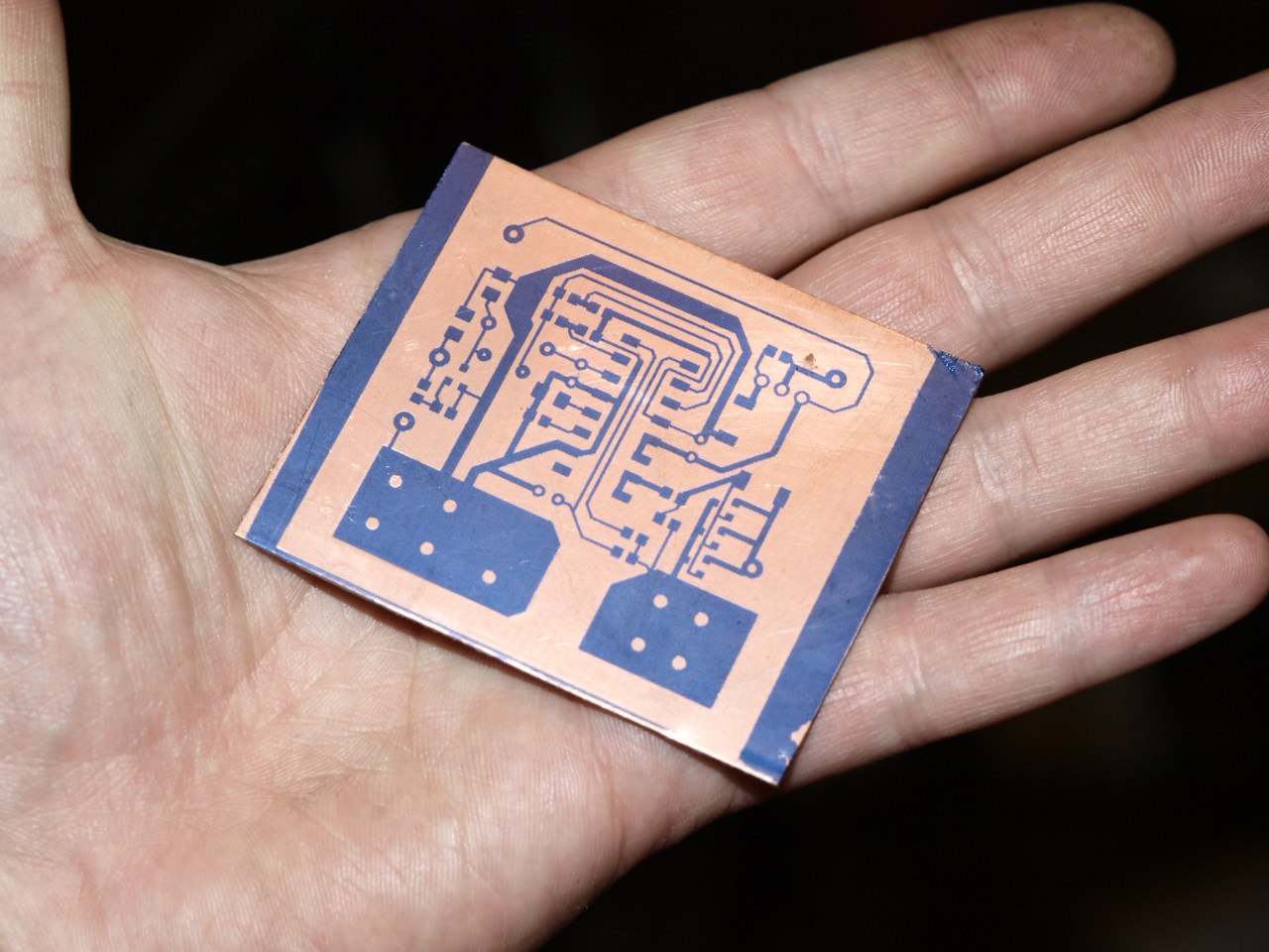

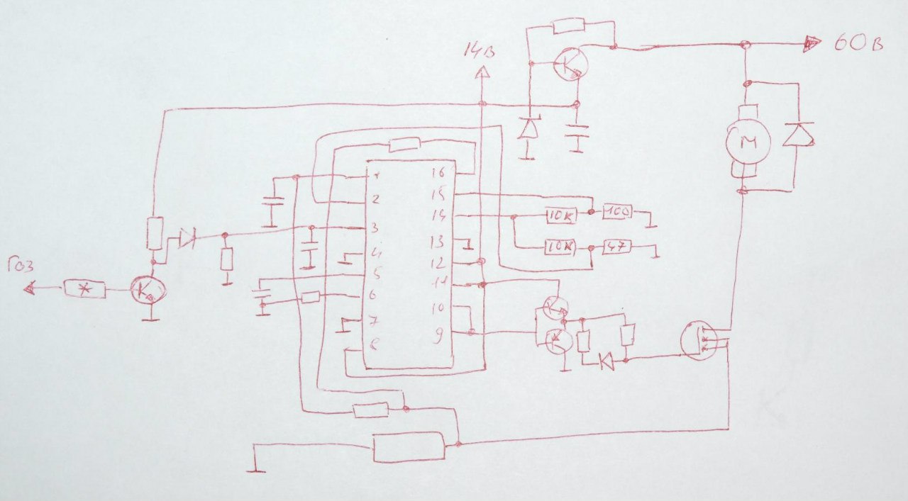

Вирішив зробити примітивний ШИМ контролер
15.jpg [ 87.12 КБ | Переглядів: 16584 ]
17.jpg [ 190.06 КБ | Переглядів: 16584 ]
18.jpg [ 217.3 КБ | Переглядів: 16584 ]

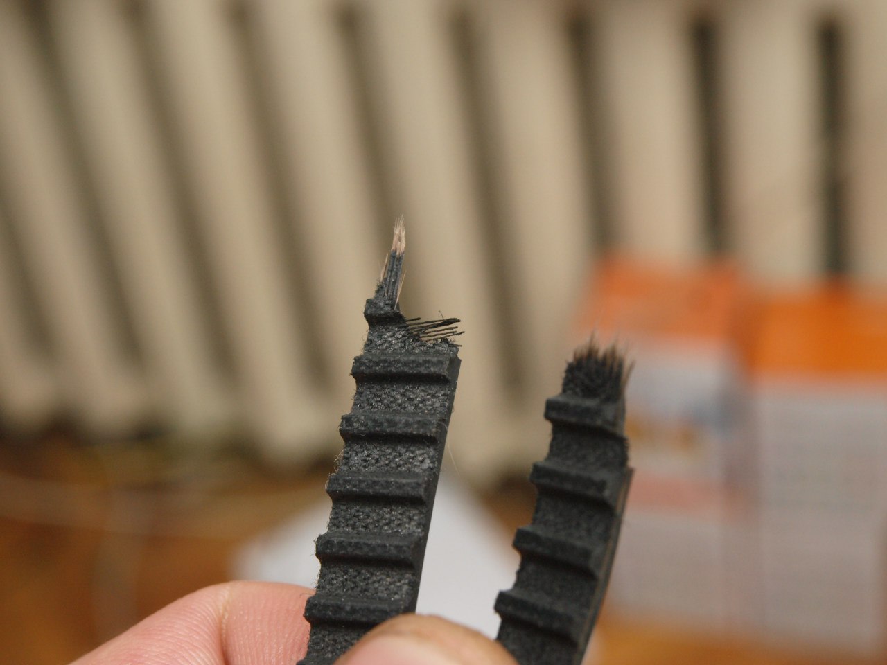

При першому випробуванні і струмі в мотор коло 70А ремінь порвався.
19.jpg [ 107.8 КБ | Переглядів: 16584 ]

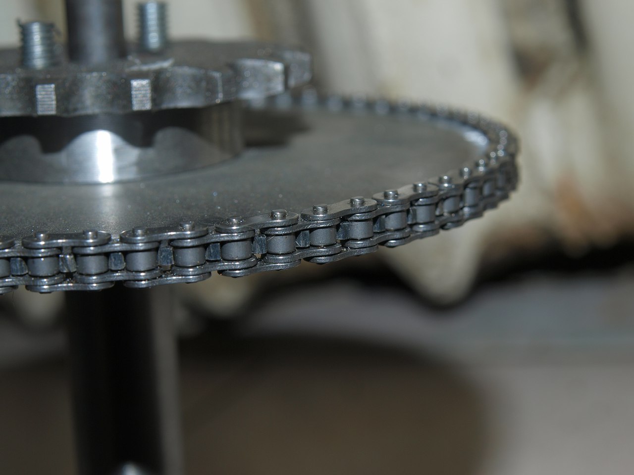

Далі було принятор рішення замінити ремінь ланцюгом, але щоби було менше шуму та ударних вібрацій - ланцюг вибрав промисловий з найменшим доступним кроком: 6мм роликовий. Але він продавався довжиною по 5м мінімум :)
20.jpg [ 359.92 КБ | Переглядів: 16581 ]
21.jpg [ 161.99 КБ | Переглядів: 16581 ]
22.jpg [ 69.33 КБ | Переглядів: 16548 ]
Шків на промвалу замінив на зірку.
23.jpg [ 74.89 КБ | Переглядів: 16581 ]
24.jpg [ 102.67 КБ | Переглядів: 16581 ]

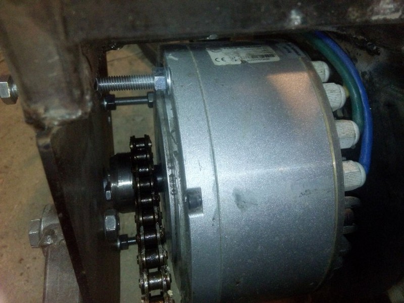

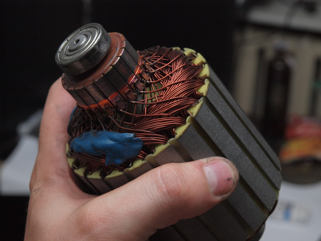

Після вкачуванна в мотор більше 3кВт колектор не витримав знущань і почорнів. Ланцю витримав.
25.jpg [ 206.03 КБ | Переглядів: 16581 ]
26.jpg [ 170.72 КБ | Переглядів: 16581 ]
Після цього було вирішено придбати ще один такий мотор і комутівати їх послідовно-паралельно пакетником. Тяга - швидкість.
Спершу ланцюг дав один на дві ведучі зірки
27.jpg [ 125.99 КБ | Переглядів: 16581 ]
А згодом дізнався, що для ланцюга таке застовування недопустиме. Звісно, ланцюг від перекосу розклепувало і рвало.
Поміж те зробив фермовий підсилювач стакану.
28.jpg [ 106.38 КБ | Переглядів: 16581 ]

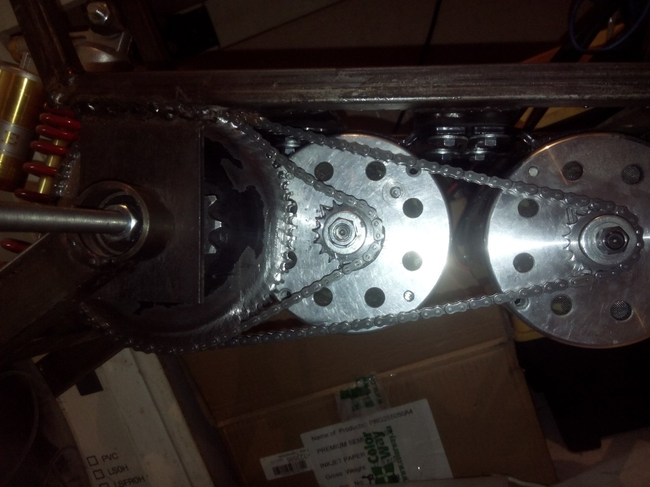

А згодом поставив два ланцюги, по одному на кожен двигун :)
30.jpg [ 159.91 КБ | Переглядів: 16581 ]
31.jpg [ 162.4 КБ | Переглядів: 16581 ]

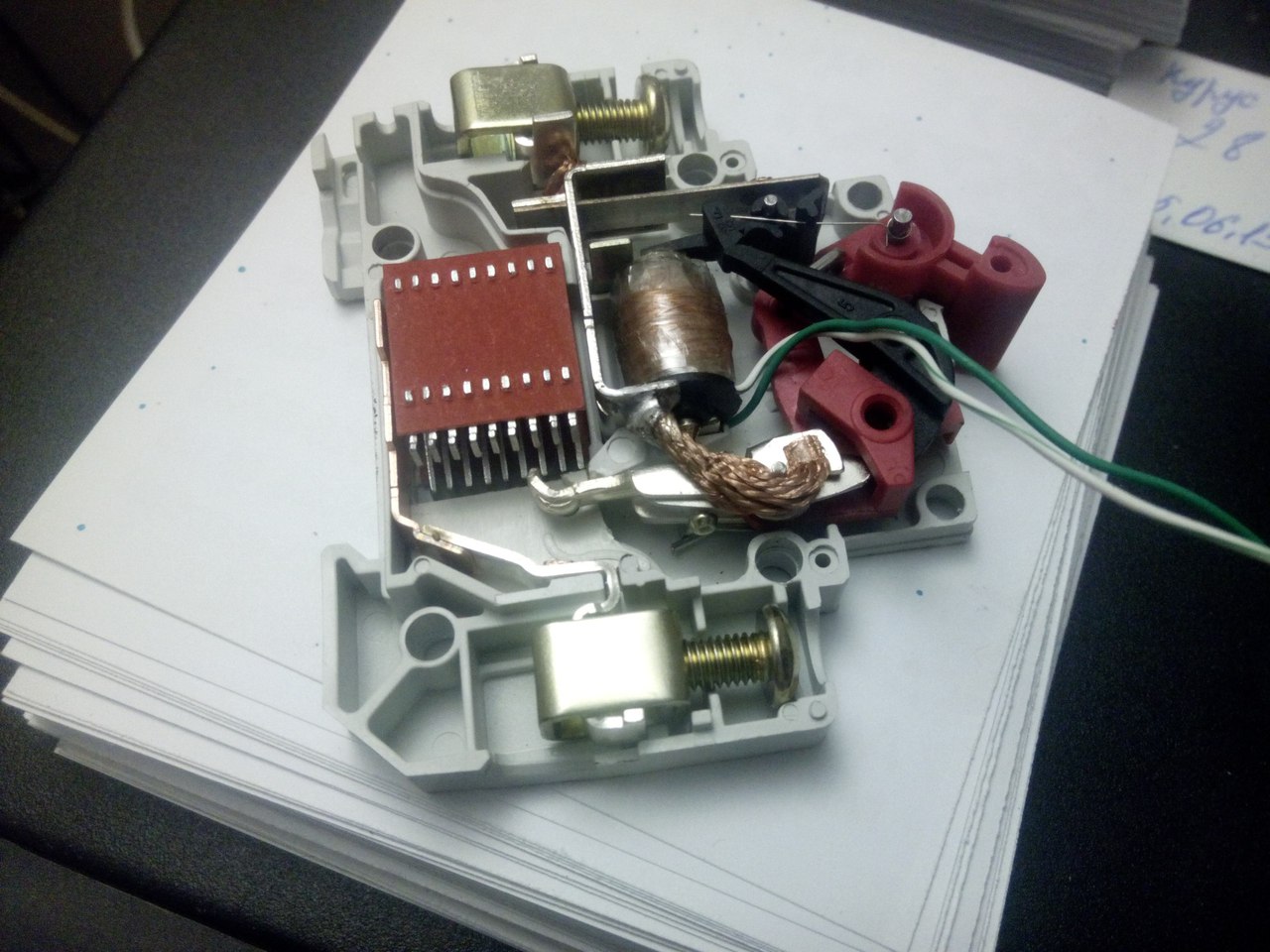

Так, як мотори колекторні, пробой фетів контролера грозив вильотом в стратосферу. Тому переробив автоматичний вимикач, перемемотавши соленоїд зі струмової обмотки на багатовиткову і на руль винів кнопку "аварійне відключення"
34.jpg [ 194.41 КБ | Переглядів: 16581 ]

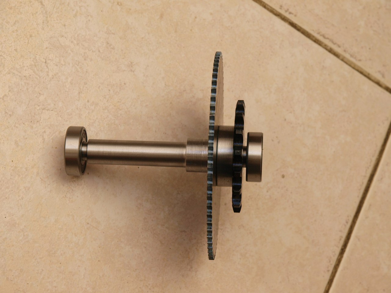

Згодом переробив вісь промвалу з аутранера на інранер. Раніше в мене втулка з шківами-шестернями оберталась на підшипнику навколо статичної осі. Тепер віст обертається в підшипниках.
36.jpg [ 139.01 КБ | Переглядів: 16581 ]
Все було прекрасно, за виключенням складної трансмісії і шуму ланцюга від високих обертів. Мотори в послідовному включенні давали дурну тягу, не було гори, на яку не зміг виїхати - або буксував або перевертався.

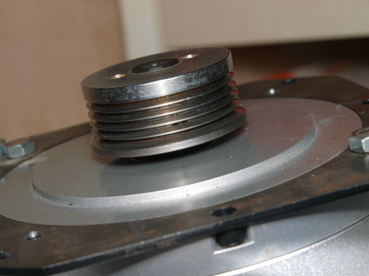

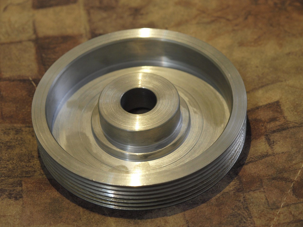

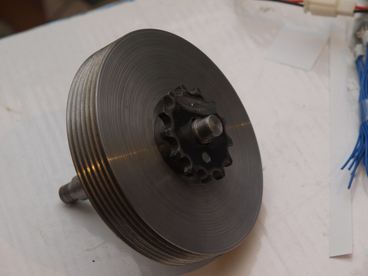

Потім виточив шків під поліклиновий ремінь
37.jpg [ 179.95 КБ | Переглядів: 16580 ]
38.jpg [ 117.6 КБ | Переглядів: 16580 ]

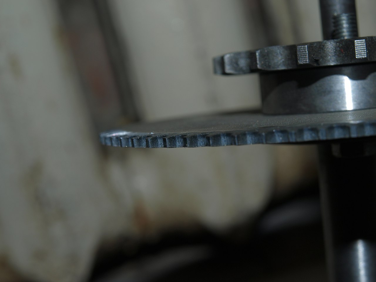

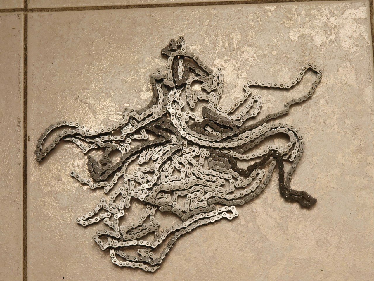

Біда поліклинового ременя, як і всіх гладких - потрібна сильна натяжка для хорошого зчеплення. І коли мокрий - буксував, посвистуючи )) Із існуючих деталей вирішив зварганити ланцюгову передачу першого ступеню.
48.jpg [ 203.04 КБ | Переглядів: 16575 ]
Але мотор виявився надто сильним, і ланцюг успішно порвався

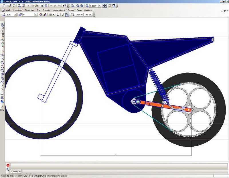

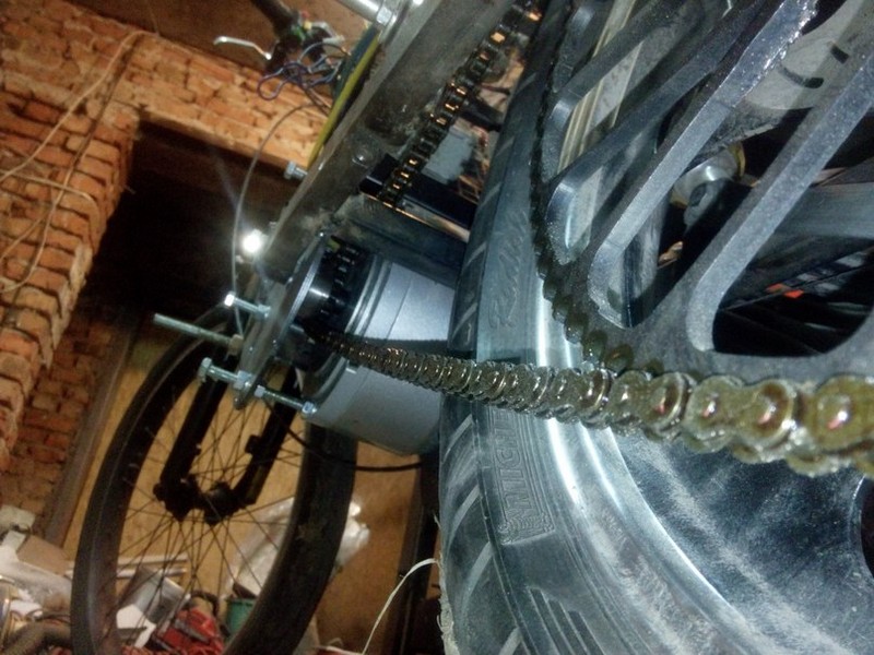

Далі вирішив робити пряму передачу з мотора на колесо. Відрізав попереднє кріплення мотора і приварив нове. Почав з креслення )
100.jpg [ 97.57 КБ | Переглядів: 16569 ]
102.jpg [ 125.88 КБ | Переглядів: 16569 ]
103.jpg [ 94.34 КБ | Переглядів: 16569 ]
Вирізав велику зірку на лазері
101.jpg [ 136.4 КБ | Переглядів: 16569 ]
104.jpg [ 121.53 КБ | Переглядів: 16569 ]
105.jpg [ 124.12 КБ | Переглядів: 16569 ]
106.jpg [ 137.96 КБ | Переглядів: 16569 ]
107.jpg [ 104.08 КБ | Переглядів: 16569 ]
108.jpg [ 131.77 КБ | Переглядів: 16569 ]
109.jpg [ 120.78 КБ | Переглядів: 16569 ]

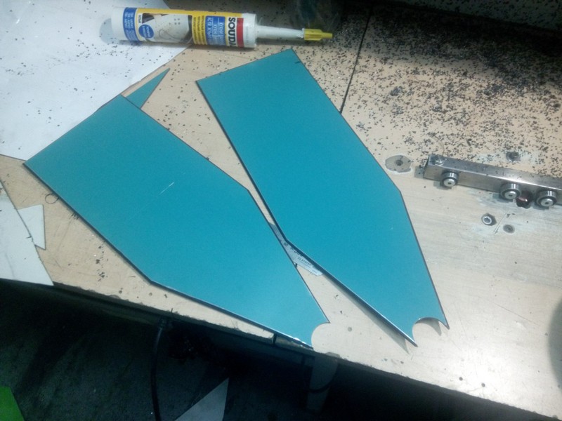

Паралельно з цим зробив крішки з алюмокомпозиту.
113.jpg [ 199.27 КБ | Переглядів: 16553 ]
114.jpg [ 99.22 КБ | Переглядів: 16567 ]
115.jpg [ 106.51 КБ | Переглядів: 16567 ]
Але звук масивного ланцюга мене дратував. А після того, як я його змазав і прокатався з дружиною, пришлось прати її джинси )))) і я рішуче вирішив позбутись його, замінивши на синхронний ремінь.

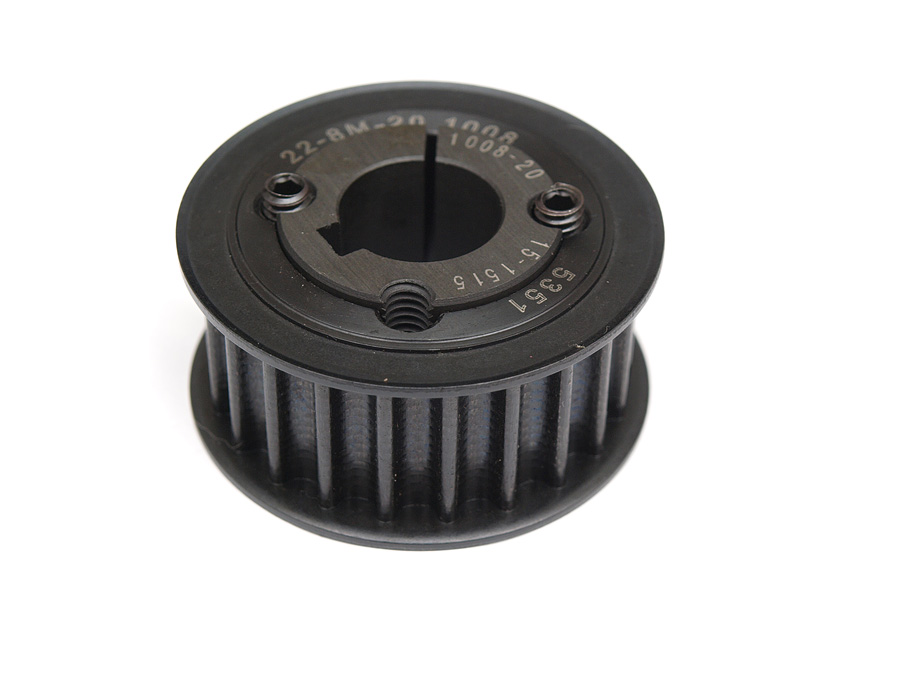

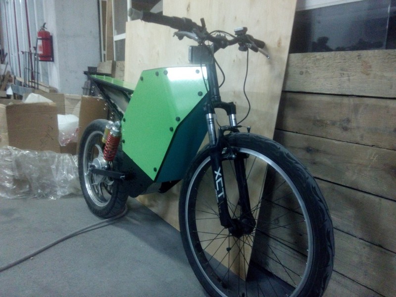

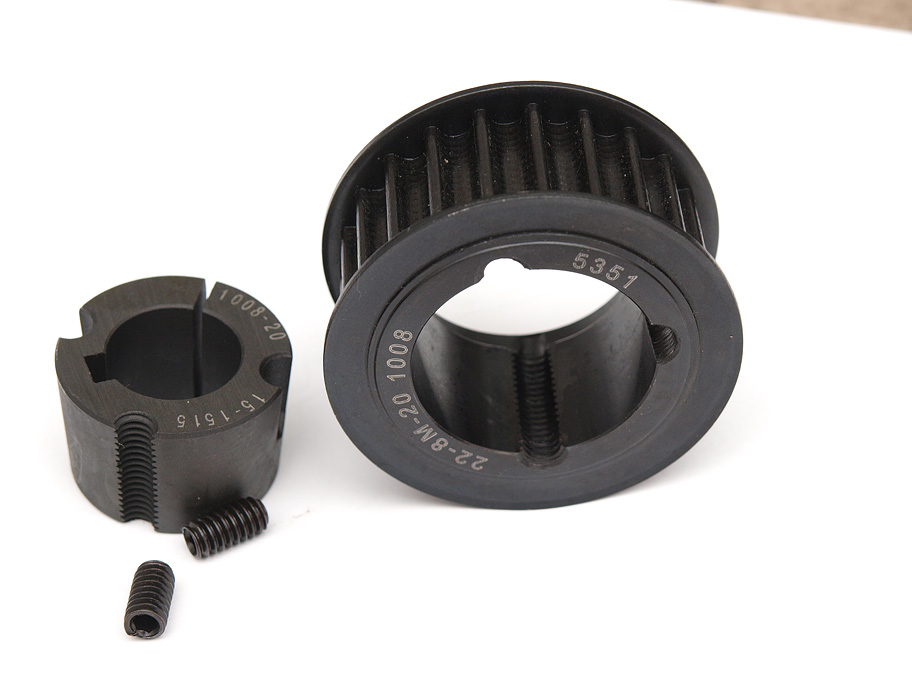

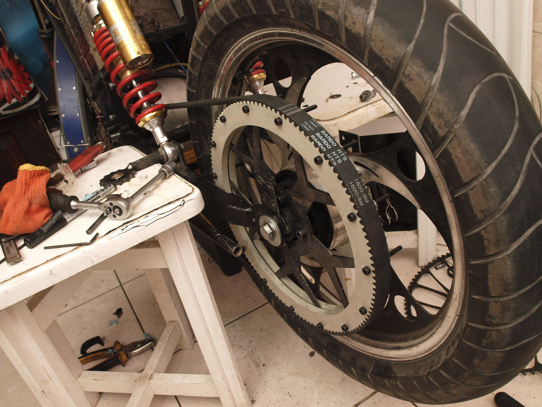

Бу придбаний коплект для конверсії: ведучий шків на 22 зуби, перехідна самозажимна конічна втулка "тапербуш" (рекомендую!) та сам ремінь. Профіль HTS 8M 20mm
301.jpg [ 100.23 КБ | Переглядів: 16554 ]
302.jpg [ 112.78 КБ | Переглядів: 16554 ]

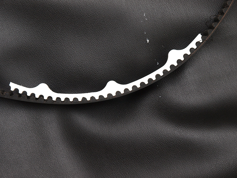

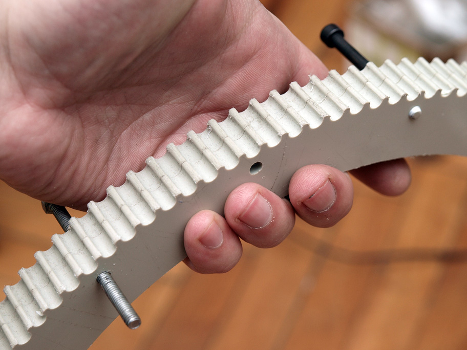

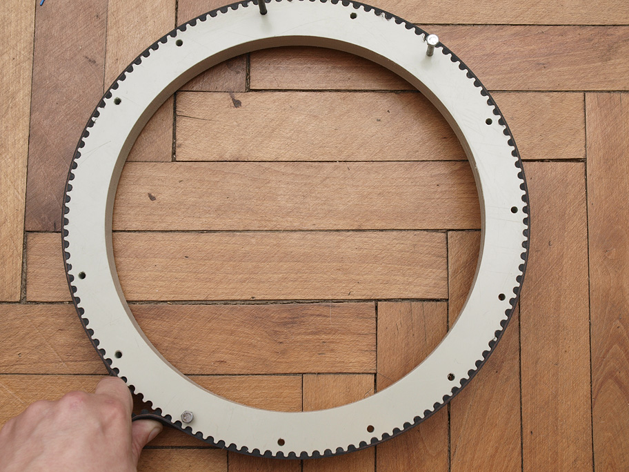

Великий шків вирішив робити композитний. Несуча частина металева, а профіль для ременю з поліпропілену. Шків на 125 зубів. одночасно в зачепленні коло 70. Сила розподіляється рівномірно )
Хоч і малював профіль правильно, беручи інформацію з даташиту, перед виготовленням відповідальної частин все ж вирішив виготовити на ЧПУ оригінал-макет.
303.jpg [ 124.42 КБ | Переглядів: 16554 ]
304.jpg [ 390.56 КБ | Переглядів: 16554 ]
Після цього вже мені виготовили вінець
305.jpg [ 180.75 КБ | Переглядів: 16554 ]
Момент істини
306.jpg [ 303.39 КБ | Переглядів: 16554 ]
Ну і щасливий фінал :)
307.jpg [ 559.17 КБ | Переглядів: 16554 ]
короткий малоінформативний огляд, більше демонстрація роботи контроллера келлі синусника, яким доречі замінив блочник і тішуся тихою роботою)
Хоча ні, ще не фінал.... :ugly: )))) ще багато вкладень буде в нього ) Але скажу одне. Після переходу на ремінь я забув, що таке трансмісія. Чисто, тихо, не потребує догляду. Ремінь не тягнеться.

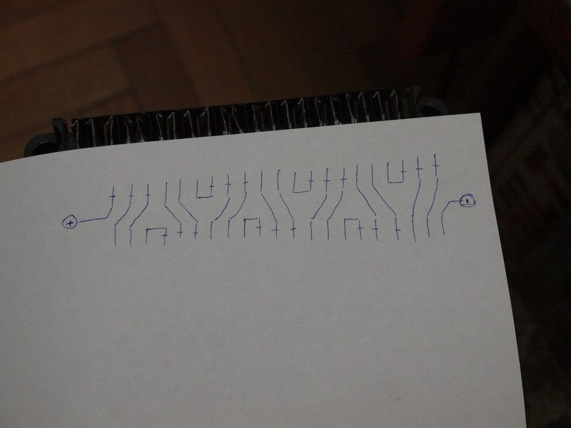

Звідки: Ternopil
Коротко про батарею. Збірка 7s3p сконвертована в 21s без розборки. Алюмінієві пластини вирішив не паяти, так як з практики сама ідеальна пайка відвалилась за 2 роки. Робив накладки з латуні, а вона паяється уже ідеально :) Зараз в зборці одна банка здохла, а одна втратила 6 ампергодин і має жосткий саморозряд, що бмс ледве справляється)
А все тому, що висадив колись батарею, орієнтуючись на загальну напругу. Тепер тільки з БМС!
В перспективі планую розширити до 26s, заряджаючи до 3,45В, щоби отримати 89,7 повний заряд та 84 "робочих" вольт (контролер до 90).
