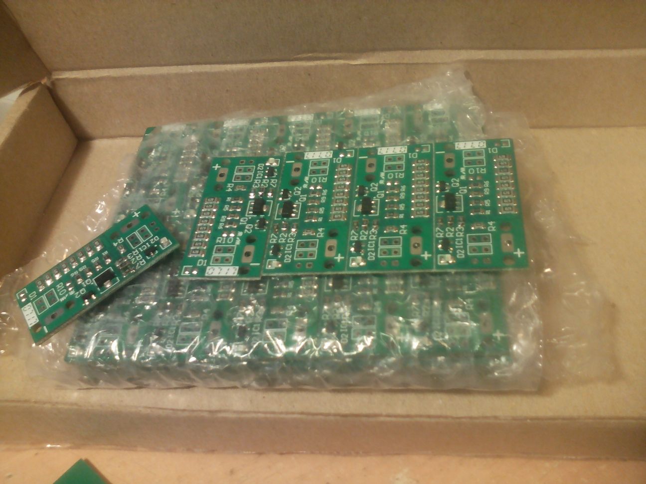

#47665Повідомлення 08 груд 2017, 19:22
сегодня приехали балансиры от Юрия,теперь можно ставить их на аккумы,и собирать все в кучу! это радует!
IMG_20171208_191356.jpg [ 1.37 МБ | Переглядів: 10440 ]
кстати должен сказать.что качество изготовления очень высокое,и в общем сама реализация тоже.

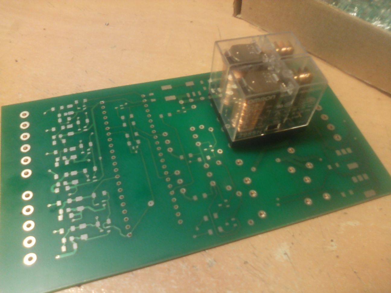

и еще приехала плата контроллера привода руля,в этот раз решил с утюгом не заморачиваться,заказал,с маскоой и металлизацией отверстий,
так что скоро руль при выключении зажигания будет убираться!
вот так она выглядит.релюшки просто примерил,чтобы понимать пролюбил с размером или нет)
но все красиво становится!

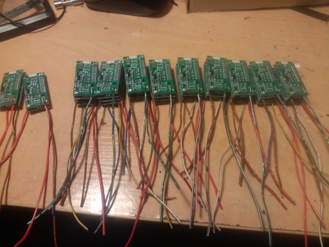

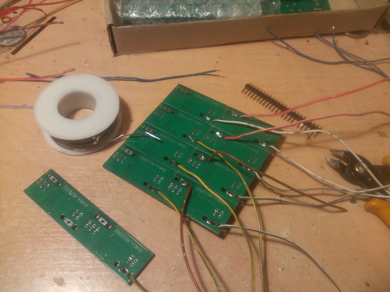

решил не тянуть) и начал собирать платы балансиров по 4шт,чтобы потом поставить на каждую сборку аккумуляторов
IMG_20171208_201853.jpg [ 1.42 МБ | Переглядів: 10422 ]
дело не хитрое,так что довольно быстро закончил...подготовил для установки на аккумы все балансиры

Лев писав(ла):
Я первые тоже собирал через "расчески",а потом подпаивал не ломая их- -показалось проще.
