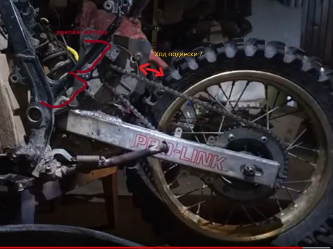

FEHIKS У Вас очень интересный проект, спасибо за публикацию!
Разрешите поинтересоваться конструкционными особенностями, если я правильно понял по крепежу мотора, мне показалось что как то мало места для отработки подвески (скриншот прикрепил из видео по натяжке цепи).
утеукзкшяу 7Kw.jpg [ 69.12 КБ | Переглядів: 8569 ]
Мотор к раме или к маятнику прикручен?, и подробнее расказать и показать какой это у Вас двигатель, можете?: какая ширина статора, диаметр ротор и ТД.

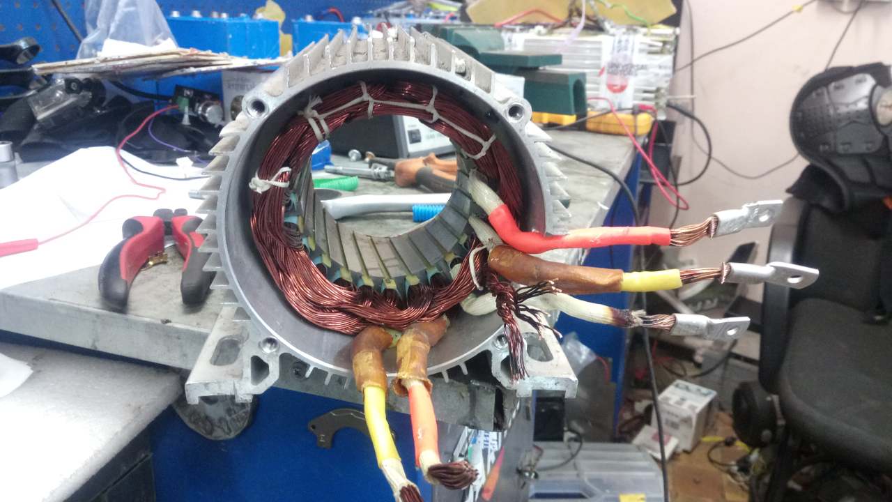

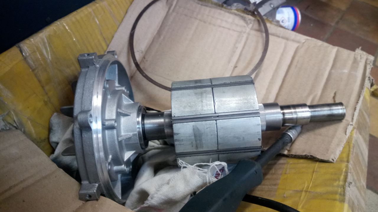

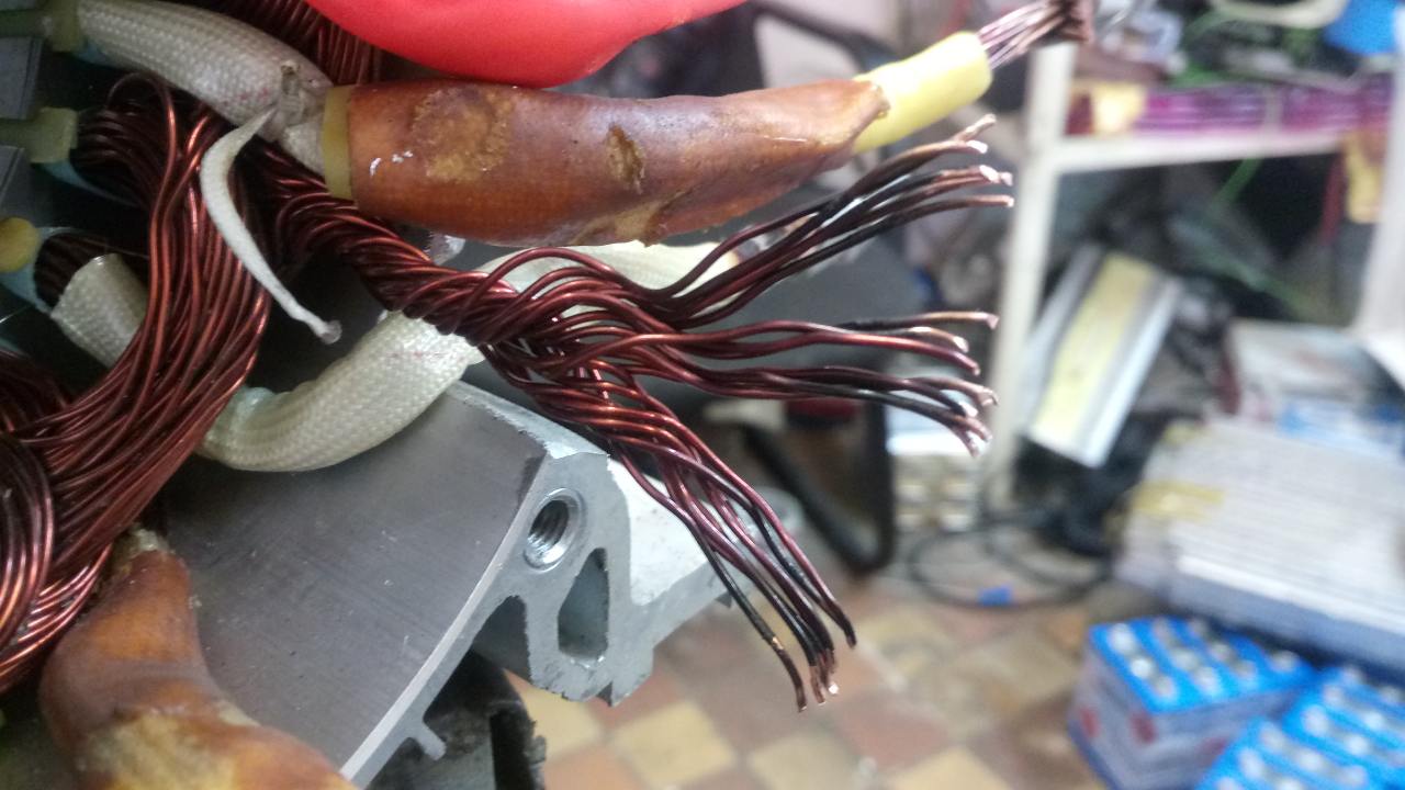

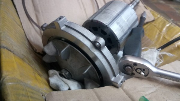

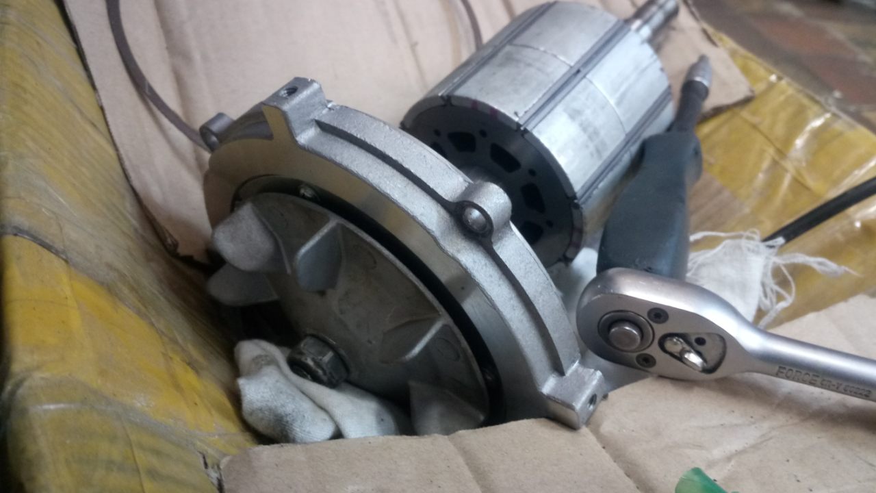

mr.Dream ответ от человека которы мне продавал мотор Там 4 витка 20 проводками 0.85
24 паза, 8 магнитов. Диаметр ротора около 85мм и ширина статора тоже около 80 (точнее не помню)
6 ампер холостого хода на полный газ для него адекватный ток.
У мотора пазы КОСЫЕ.
добавлю фото разборки младшей модели мотора.
сейчас у меня динамика скорей как у киловатта
но я точно не помню какие характеристики зашиты в 24 финик
Вадим мотор установлен на маятнике ,при максимальном сжатий подвески ничего не цепляет :)
