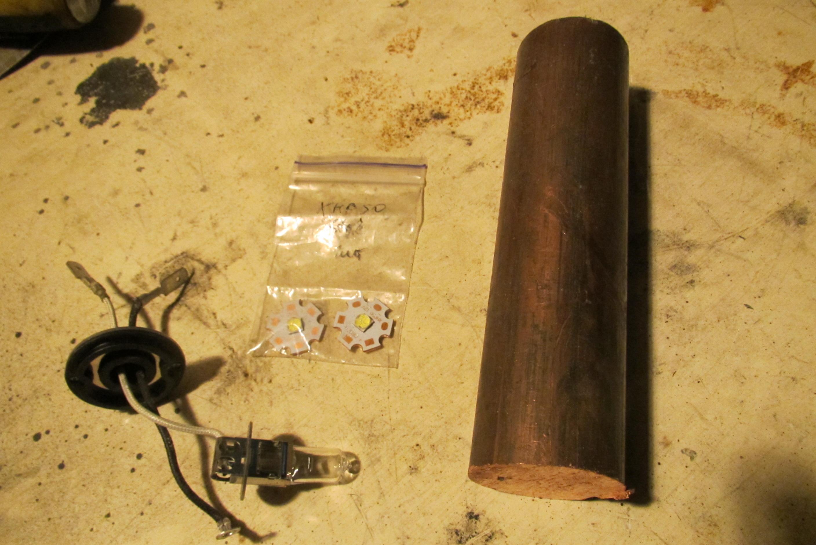

Набір для творчості :) Зараз стоїть ксенон, але дуже сильно світить, враховуючи що в мене максимальна швидкість 60. Але гідних світлодіодних не знайшов - або дуже дорогі, або дуже погані, або багато ватт :) Все таки довго вагався і виришив зробити сам (цоколь H3)

Denis писав(ла):
або дуже дорогі
а це скiльки? :)

#47891Повідомлення 13 груд 2017, 01:22
Звідки: Глеваха, возле Киева
Найдешевше щось відносно нормальне від 600грн за шт, але це все одно з світлодіодами вчорашнього дня. Золота ціна таких ламп гривень 200. Коли ціну товару так завищують я називаю це дорого і не можу заставити себе купити з принципу :)

#47895Повідомлення 13 груд 2017, 09:48
Если в фары, то вот: https://ru.aliexpress.com/item/GEETANS- ... 0.0.3INLSV
15 уе за пару - вполне разумная цена (есть дешевле). Свет реально белый, вот только вентилятор немного шумный.

#47896Повідомлення 13 груд 2017, 10:02
Denis писав(ла):
Так i XHP50 застарiлий дiод, i в автомобiльну оптику вiн не пiдходить. :)

Dream Tractor писав(ла):
А які є кращі варіанти? Бо мені ще треба в линзи свого Рено Мегана, хотів туди якщо ці вийдуть поставити по XHP70, бо що тільки не ставив, світло жахливо, їзжу майже всліпу, при тому що стоїть ксенон сильніщий чим на електромобілі (а електромобіль світить дуже сильно за рахунок гарної оптики)

#47900Повідомлення 13 груд 2017, 12:52
Нажаль, у Cree поки нема в лiнiйцi "автомобiльних" дiодiв. Треба шось на зразок Osram Ostar http://www.golf-club.org.ua/forum/downl ... &mode=view , або аналоги.

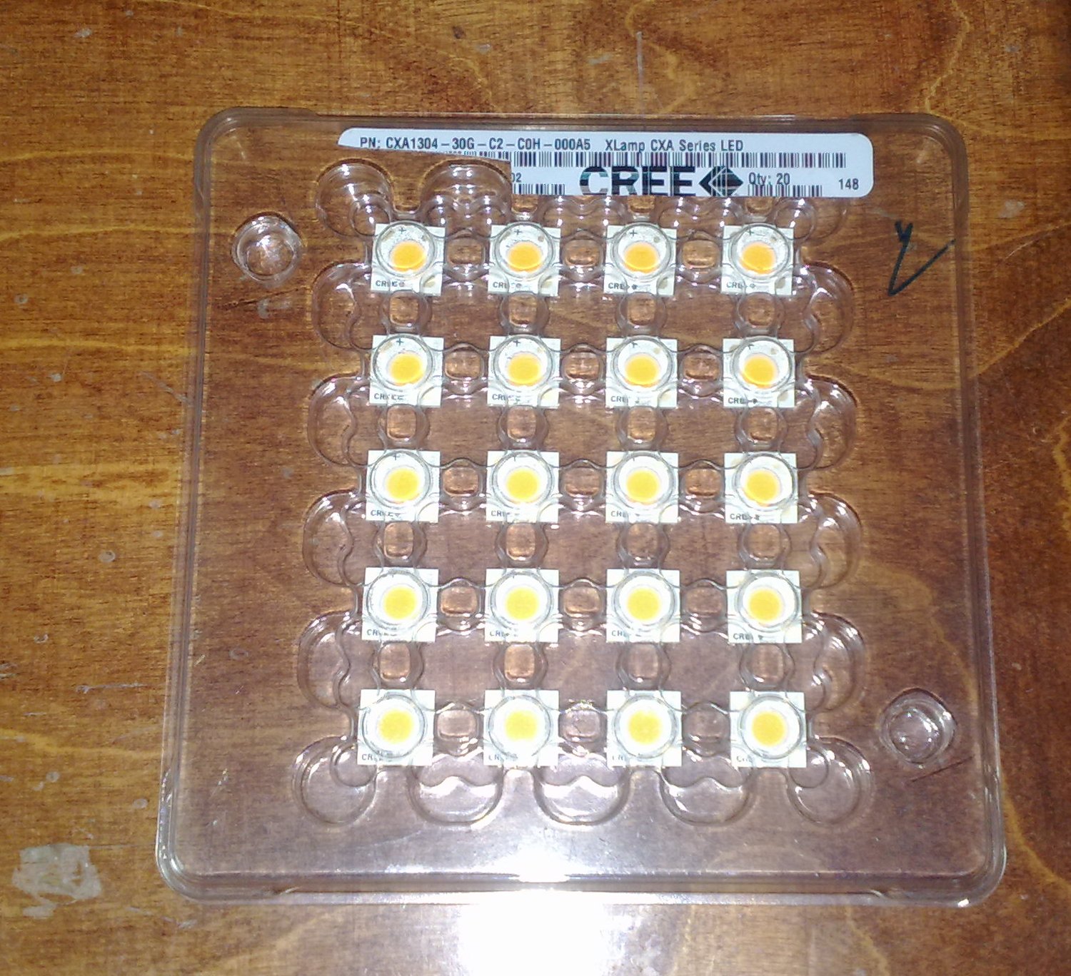

Звідки: Ужгород
Если что могу поделиться CXA-1304 по 70гр/шт.

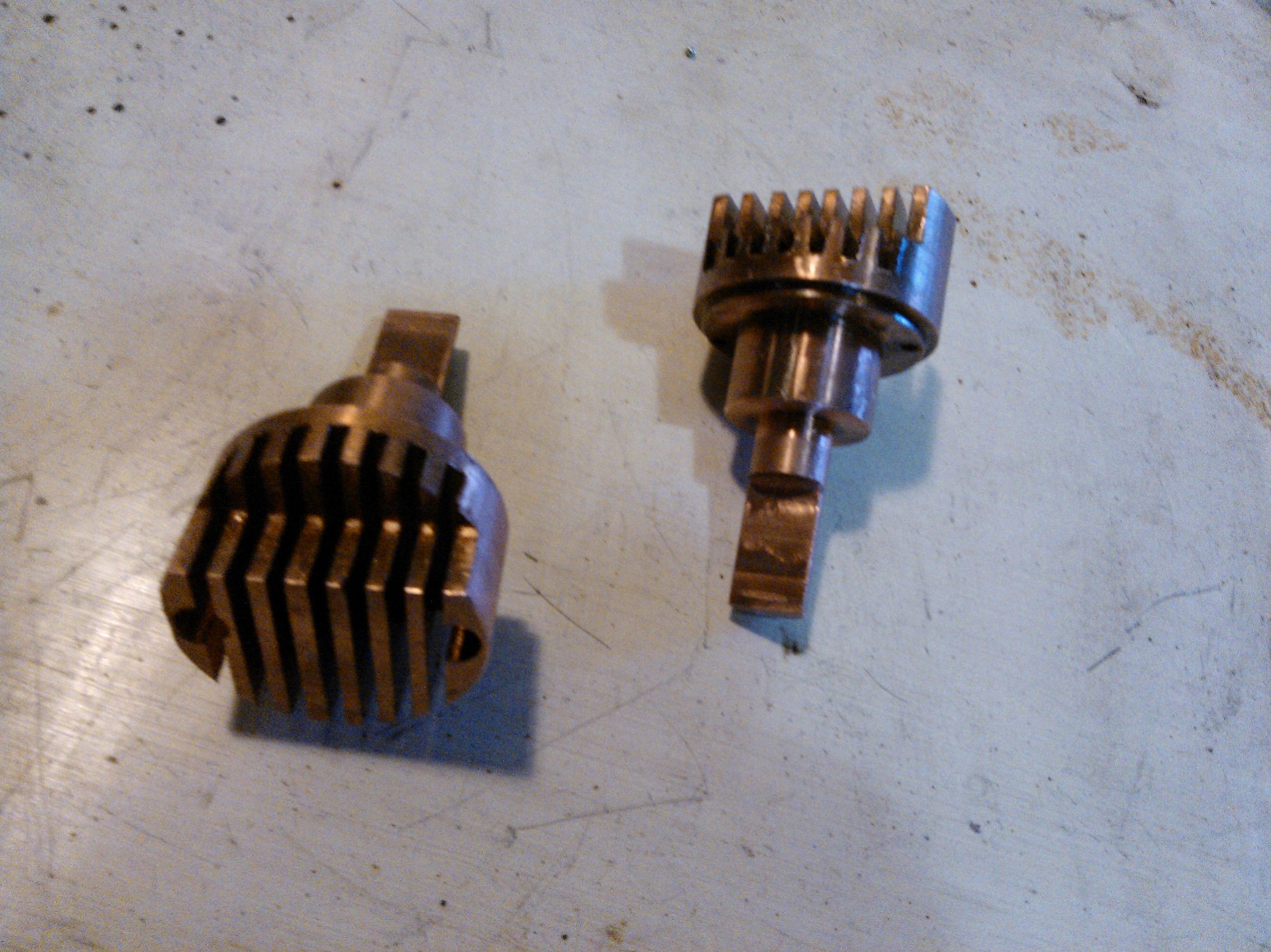

Дорослі радіатори майже готові :)

Denis писав(ла):
Не разделяю вашу трату времени на это...существуют готовые и бюджетные решения.

Denis писав(ла):
Моя публикация от 08 января 2015 года: http://electricmobile.org.ua/forum/view ... =10&t=1549
Может чем то поможет. 8)

Goga65 писав(ла):
Denis писав(ла):
В теории этот светодиод при 10Вт даст мне хорошее освещение и мне нужна односторонняя, а с цоколем Н3 не просто найти. Я долго принципиально не хотел делать, но все же после долгих шатаний пришел к изготовлению. Рука не поднялась купить 30 ватную которая будет светить так же как 10, но 20Вт уходит в тепло и стоит моторчик который это все охлаждает :) Думаю через пару лет будут действительно достойные LED лампы

Александр.TUZ писав(ла):
Denis писав(ла):
А эта Ваша тема меня и вдохновила :) Спасибо!

#48369Повідомлення 21 груд 2017, 14:07
Молодец,дядя Денис,правильность рук (упоминаемая уже не раз) видна даже в незначительных изделиях.
Иногда наверно стоит делать даже то,что можно купить дешевле и без усилий. Так шо "философия" правильная! :winken:
