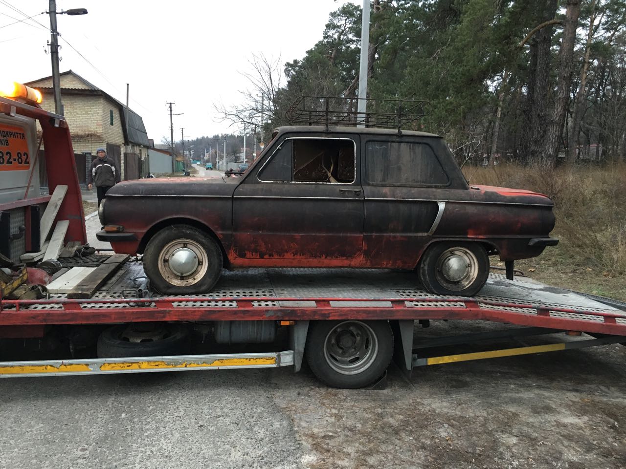

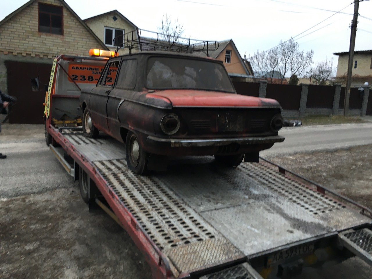

dimademch2012 писав(ла):
дело конечно хазяячее, но я бы яхту так не называл...
Таким он когда-то был
IMG-0e9a4bbfafbc6a0fba8ccc52c3091ba6-V.jpg [ 233.92 КБ | Переглядів: 15931 ]
IMG-4d7fe843293c1dae34ef543567361197-V.jpg [ 209.06 КБ | Переглядів: 15931 ]
