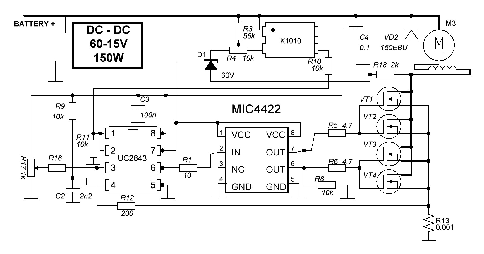

Не ну можно и как на физике в 8 классе просто огромный реостат, и обогрев салона и регулятор. Но шим однозначно лучше, особенно если мощность мотора пересечет отметку в 3квт. Если в средней схемме пересчитать делитель оптопары, заменить ключи раскачки на драйвер и добавить стабилизатор питания драйвера и микросхеммы то можно получить полноценный контроллер с регулировкой тока. Как то так. Но схемму надо еще проверять и исправлять ошибки на практике. Дорисовывать цепь запирания ключей в случае обрыва провода педали газа и тд. Короче. Если автор темы захочет то дорисует и исправит ее под себя

#48232Повідомлення 18 груд 2017, 21:47
XAOYAG писав(ла):
Первое фото, схемма контроллера, не моего, но рабочая
Вторая, схемма сварочного инвертора на токи 150а+ при переделках можно получить и больше.
Третье фото, картинка собраного по схемме Licca контроллера, самого простого и самого эффективного, и к тому же самого дешевого.
провода тонкие каето на фото и с мосфетами не хочу больше связываться, не надёжная штука, а в машине всё должно быть надёжно на 100%
