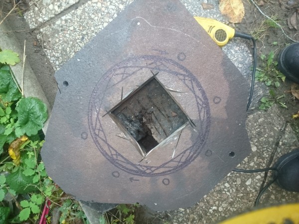

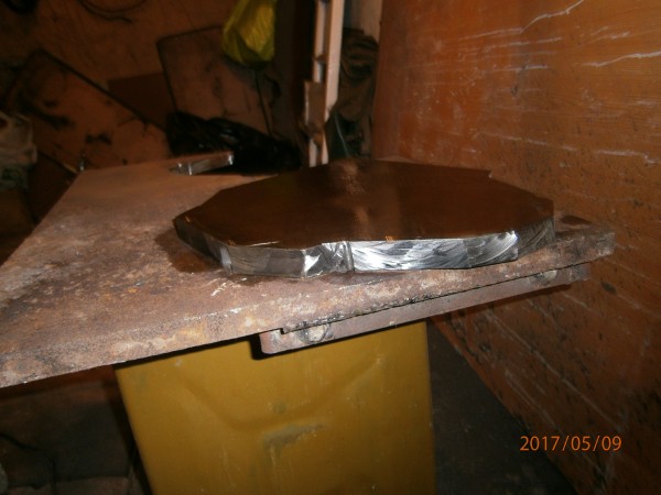

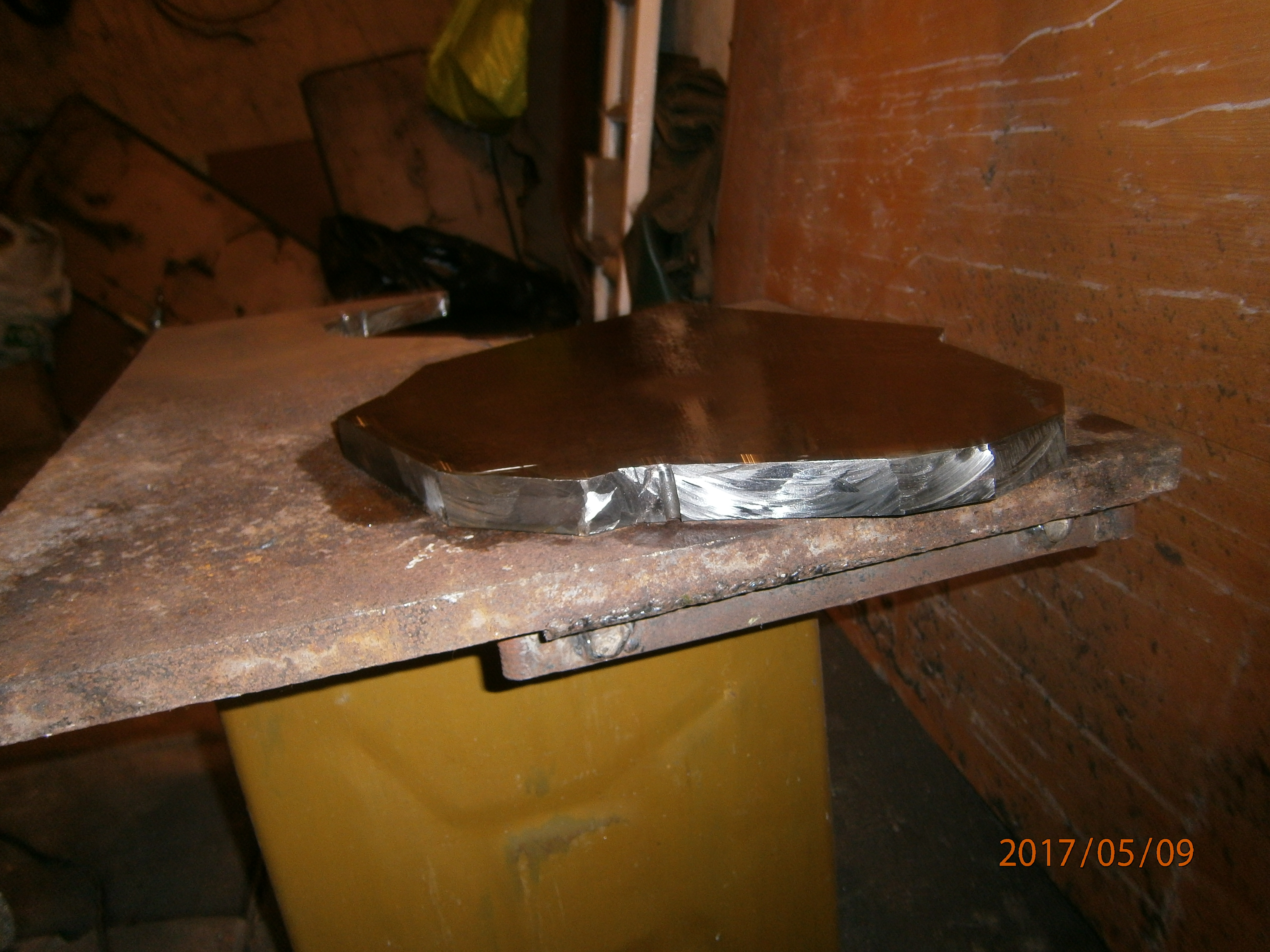

...многие из присутствующих здесь в той или иной степени "извращенцы и маньяки" :P (в хорошем смысле этих слов), но на Ваши "деяния" уже давно пора посмотреть "в натуре " - давно-ж обещали тему завести?! Рассказать/показать ...
Я планировал закончить стыковку мотора и кпп, поставить на авто а потом начать писать тему, но как с анекдота про завод Ваза ( я же говорил место проклятое, а ты руки из ж...пы руки из ж...пы ) мне не повезло с финансами. Поменял работу под новый год а там все стало туго в фин плане. И казалось бы надо не много но их нет совсем. А про обещания я помню. Просто не хочу писать тему один пост в месяц или два.
sokol писав(ла):
болгарка есть, дрель фиговая, но есть разные моторы, можно станок в принципе сделать, время нужно, а у меня его вечно нет, я не пенсионер
Так и я не пенсионер. Мне немного за 30 :D
Лев писав(ла):
могу сказать,что скорее всего вы не соблюдаете режимы резания... слишком много кругов...
От части спешка, от части бракоаные круги, брал грн по 10-12круг ну и где то три заточных. Болгарка вибрирует немного, но она куплена за 300грн и ее будет не жалко выбросить если что.

ааа понял.круги 125е..маленькой плохо резать вибрация. круг сыпется......надо большой,с кругом 230х2 или если найдешь 1.5 то вообще бомба.режет как масло....
в вашем случае при толщине 25 я бы сделал проточки посадочные в коробку и для мотора ,ну и по плоскости тоже,чтобы несущая толщина была в районе 10мм...за одно и легче бы плита стала...а то она наверное весом как мотор...
 Заголовок повідомлення: Re: заз 968
#48543Повідомлення 25 груд 2017, 11:01
Сперва когда только отрезал плита была по моему то ли 12 то ли 13кг, сеичас 8 но это еще не все, можно облегчить еще на кг 2 - 3 если оч повезет то 4. Круги 125 все верно. По наруже да, внутри просто не влезут так как внутренний 190мм толщина кругов 1.5 и 1мм. Проточка хорошо, но муфта, вместе с вертолетами добавляет длинны, кое что не учел и просчитался. Можно было бы собрать муфту короче мм на 15 и было бы меньше головняка. Ну то такое.
