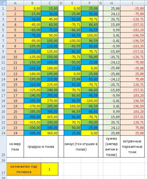

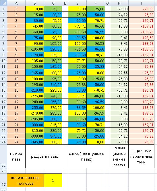

Прежде чем бросаться в аппаратный бой, не мешало бы посчитать какие ампервитки будут ходить в пазах.
Картина из последовательности токов в пазах и есть наше магнитное поле.
А для этого достаточно простого экселя. Вот например набросал для 24 пазов.
acmot.jpg [ 127.24 КБ | Переглядів: 7258 ]
acmotor.xls [27 КБ]
Завантажень: 497
Один период синуса тока (одна пара полюсов) разбит по всем однозубым катушкам.
Как видно имеют место быть жуткие встречные токи, которые явно выше полезных.
Вот когда путем всяких изысков, хотя бы в том же экселе, удастся получить красивое синусоидальное поле (предпоследний столбец), без жутких встречных токов в пазах (последний столбец), и переключение количества полюсов не будет добавлять крамолы, вот тогда можно и за намотку браться, и контроллер изобретать. А так имхо пока бежим впереди паровоза.

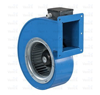

Для экспериментов такой электродвигатель могу подарить бесплатно. Мы запустили линию по самостоятельному изготовлению двигателей для вентиляторов. Потому могу выслать комплект без обмотки :), выберу среди некондиции. Единственно есть ли у нас с теми количествами полюсов которые нужны
