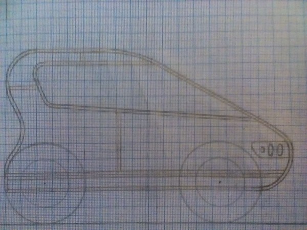

Ок. Тогда поставлю вопрос так: Сколько будет стоить изготовить голое шасси по моим хотелкам?
1 Якщо не переживаєте що хтось використає Ваші напрацювання - то можете скинути робочі ескізи мені , я все одно розглядаю варіант самостійного виготовлення кабіноролера такі-сякі гаражні можливості з пів-автоматом+руки+болгарка :) в мене є , правда без ескізу гарантувати що я можу це виготовити- я б не став.
2 Ваші ескізи дозволили б мені не розбиратись в проектуванні авто , а відразу перейти до виготовлення (економія часу на лице)
3 Ваш виграш в отриманні тестового шасі ( а так як їх робилось би два (Вам і мені) я думаю що це б могло його суттєво здешевити.
Пробіг на електротязі 100 000

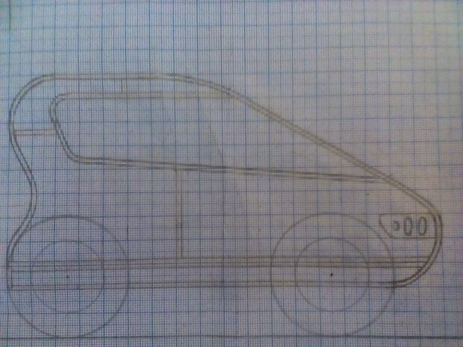

Внесли небольшие изменения и дополнения в наш одноместный электромобиль. Увеличили клиренс, сократили длину до 1800 мм, оптимизировали переднюю часть, что позволило скинуть еще несколько килограммов веса и увеличить угол въезда. Завтра начинаем изготовление токарных узлов для электромобиля.

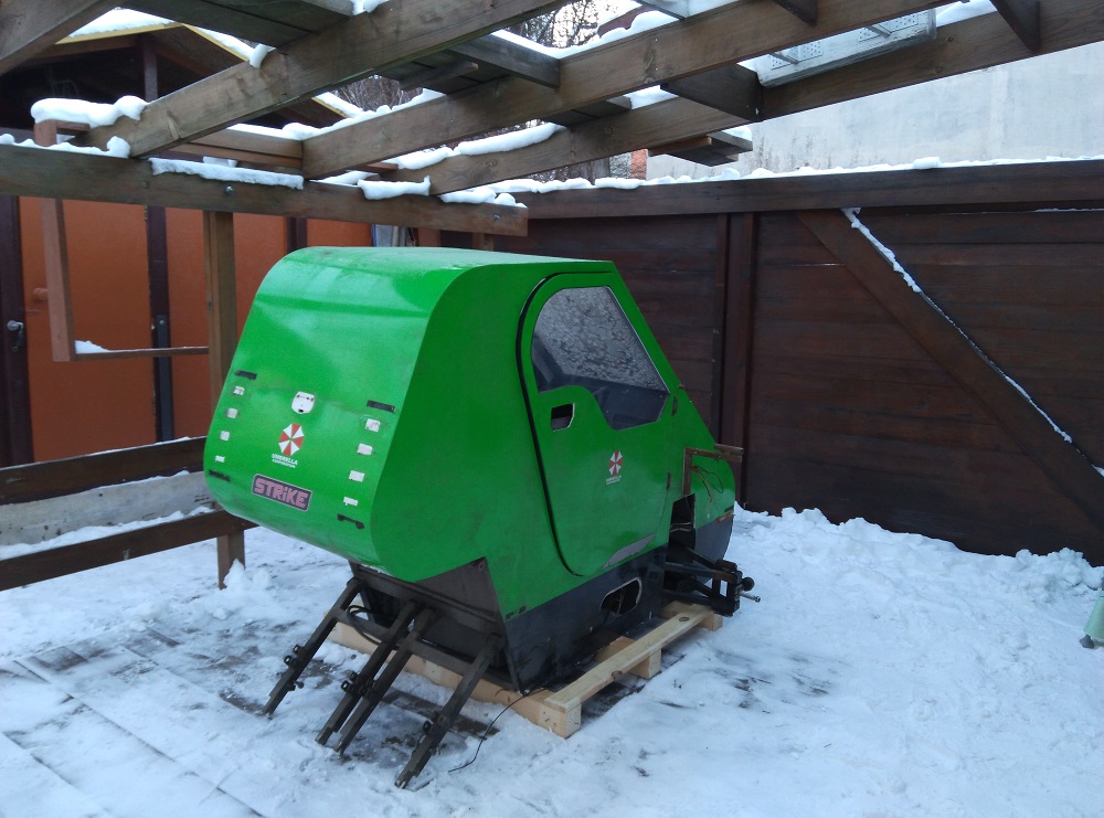

#49783Повідомлення 13 січ 2018, 09:53

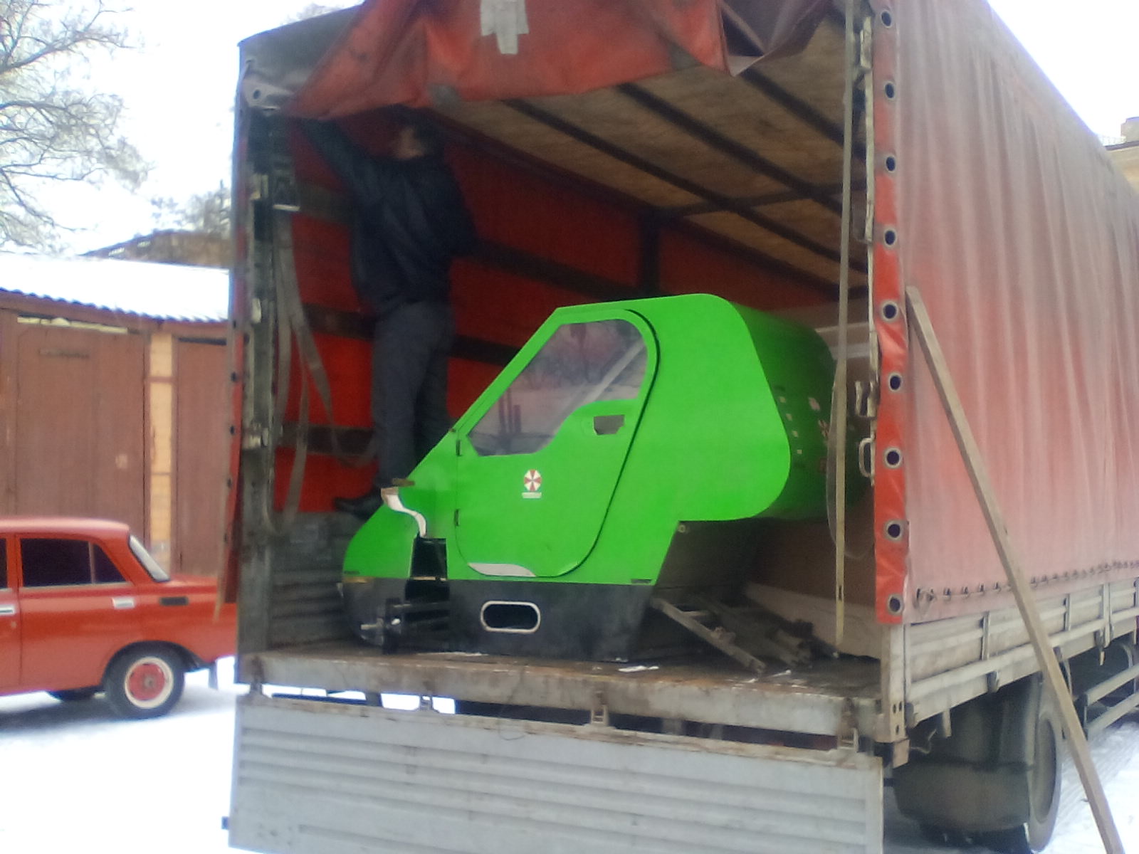

Кузов Страйка с подвеской, рулевым и стеклами продан в Киев. Мы уже успели снять и переставить некоторые элементы на другой проект, но для покупателя изготовим и поставим новые. Так что возможно скоро Страйк будет ездить по Киеву.

#50403Повідомлення 22 січ 2018, 15:31
Сегодня отправили Страйк в Киев новому владельцу, таким образом из двух произведенных в феврале 2015 кузовов оба проданы, надеюсь с этим связь не будет утеряна как с первым), я приложил передние амортизаторы в подарок. Кстати, если бы кузов не купили он был бы подвергнут краш-тесту, удару о старый автомобиль на скорости 64 км/ч, мы хотели выложить видео на нашем канале и здесь и уже начали подготовку к краш-тесту, но к нам обратился человек с предложением купить кузов и мы решили продать, пусть еще послужит. Страйк прошел 31000 км в режиме, приближенном к ресурсным испытаниям на автополигоне, что соответствует 100000 км нормальной эксплуатации, никакие узлы не менялись. Счастливого пути, Страйк!

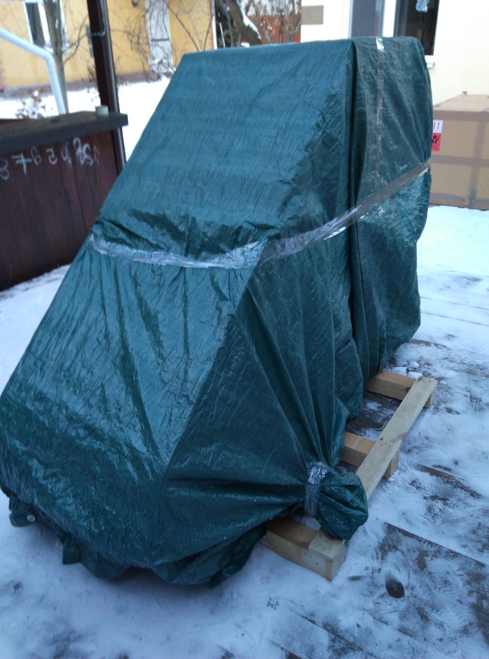

День добрый.Страйк добрался в Киев благополучно.Поставлен на консервацию до весны.Весной поставлю на колеса и думаю к апрелю сделать первые выездные испытания.Надеюсь после моего изменения в силовой и во внешнем виде он будет не хуже своего донорного предшественника.Фото выложу обьязательно. С Уважением

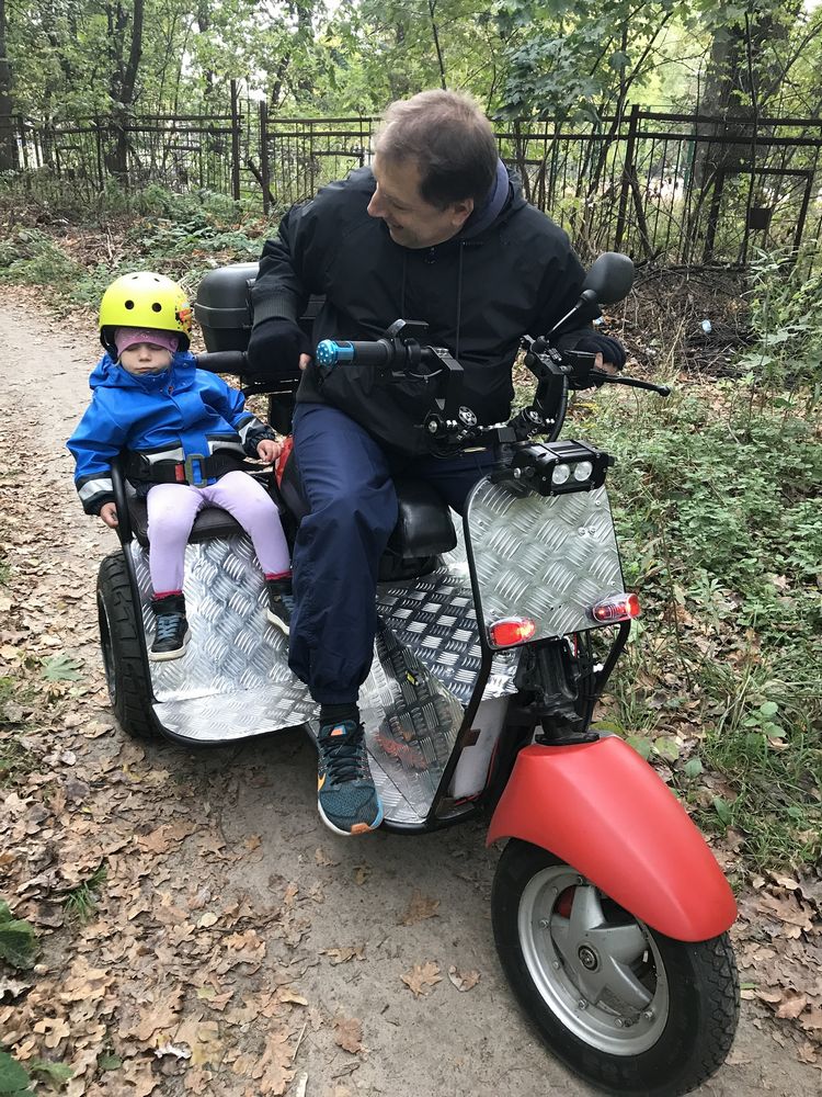

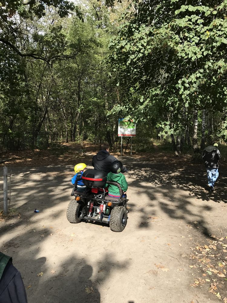

Добрый день.Многое хотелось успеть к лету.Но не все гладко шло.Аппарат переделан частично.Сзади одно моноколесо с двигателес BLDS для авто.Сделан багажник и небольшой бампер.Контролер 72v300a програмируемый- двигатель 5квт. Аккумулятор 72v75а(5.4квт) Изначально был сделан под BLDS двигатель 2.2квт с редуктором. Потом был переделан на безредукторный за счет подбора шестерен(ведущей ведомой.) Не понравилось.Сейчас переделываю на колесо 14дюймов и двигатель
Пока не получил желаемого результата пробую.Доведу до ума обьзательно Шота отпишусь и сброшу видео.С Уважением обладатель Страйка Геннадий. Фото сброшу к вечеру в догонку

Дача с внуками на растоянии 150км ну вот и привязка и скорость до 90км.(для маневра по необходимости.).Вполне устроит крейсерская 70-75км.Да еще сделал сьемные двери летний и зимний вариант.Под салон из коричневого кожзама сделали обшивку пока еще не крепил.С Уважннием
