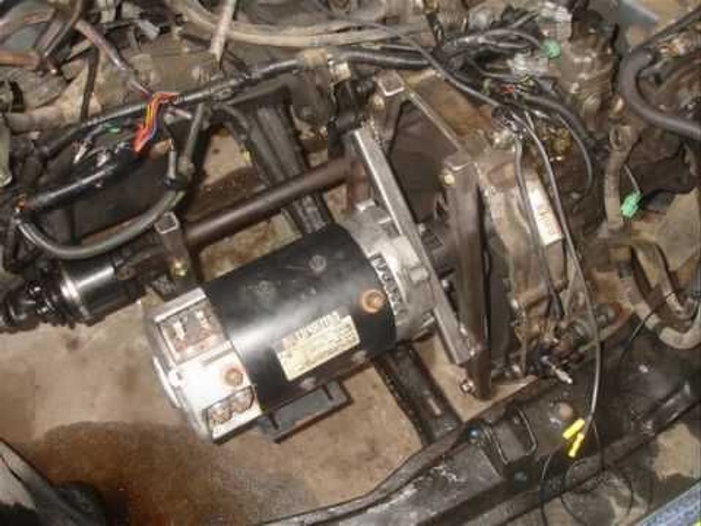

мне плита вообще не подходит, у меня же проблема в том что у мотора крепление только на лапах было, я поэтому спереди возле вала приварил пару уголков, надеюсь прочно получилось, но метал корпуса мотора очень плохо варился

Как вариант крепления мотора без плиты
545e2cbb3fbe26891520224016e3f05b.jpg [ 160.08 КБ | Переглядів: 9267 ]

sokol писав(ла):
Не вздумайте трогать электродвигатель сваркой. Будет перекал магнитопроводного материала. А если он ещё и из набора пластин, то вообще двигатель прийдётся выкинуть.

sokol писав(ла):
Приварив "лапы" к своему ДС3.6, решил рискнуть и не выбрасывать его а установить на авто.... :D
И не жалею об этом... :hurra:

я тоже баловался сваркой на корпусе, следил чтоб магниты сильно не грелись, но заметил что с самого краюшка один магнит незначительно но всё таки ослаблен стал

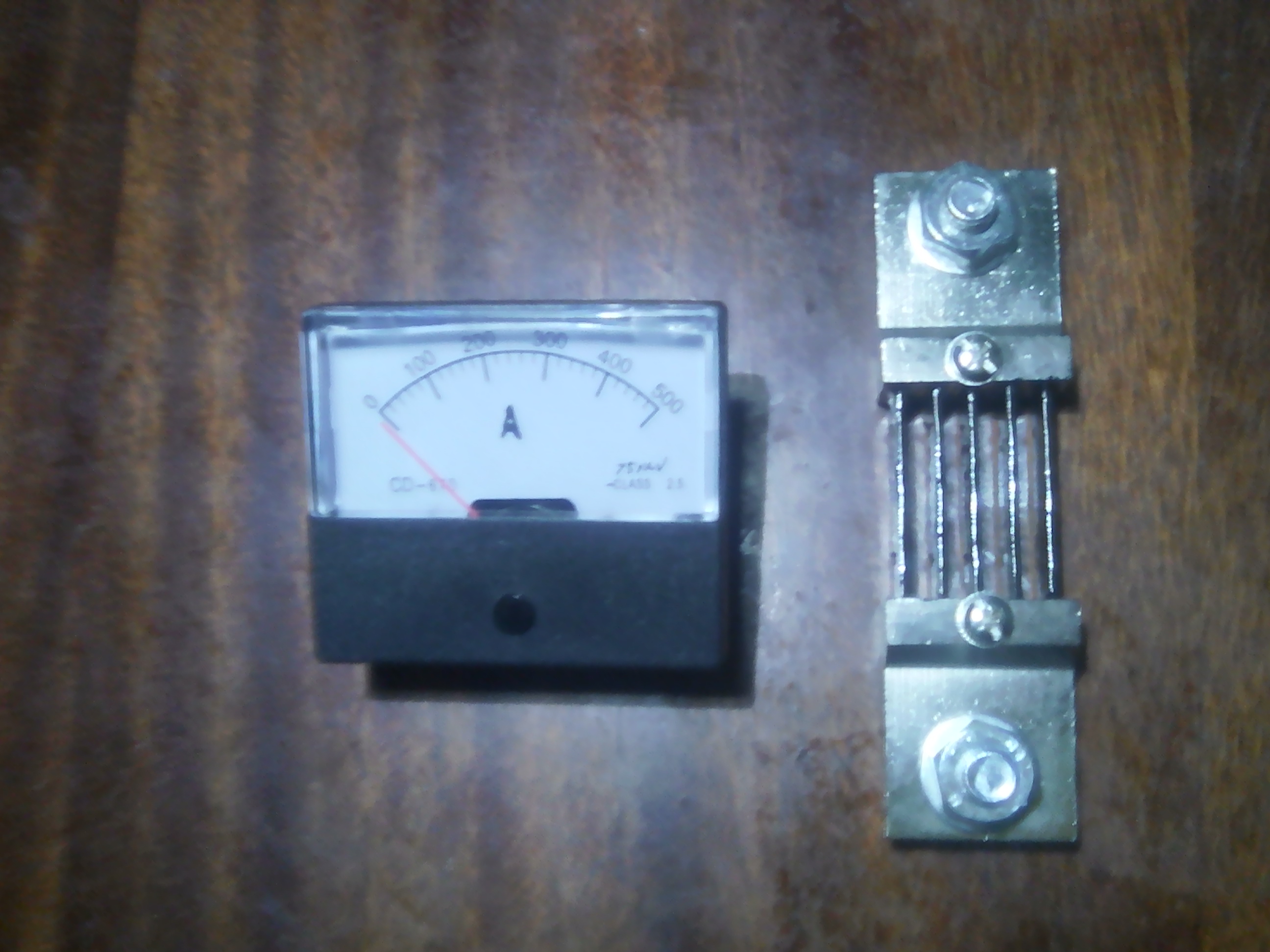

наконец-то мой амперметр с шунтом пришёл, два месяца ждал
проводов почемуто нет в комплекте
у меня вопрос, а какой их можно делать длины без ущерба к точности показаний ?

Там мизерный ток. Так что потерь сильных не будет.
Например, на циклоаналисте длина кабеля до шунта чуть больше метра.

sokol писав(ла):
.. а какой их можно делать длины без ущерба к точности показаний ?
С такой шкалой особой точности не увидите.... И зачем на 500А?? вполне хватило бы и на 300А,а при бюджетной езде и даже на 200А

sokol писав(ла):
Когда мне понадобился шунт и амперметр, пошёл и купил на месном радиорынке на 750А. Странно, что Вам 2 месяца ждать пришлось. А вот вольтметр на 150В уже через интернет заказал.
