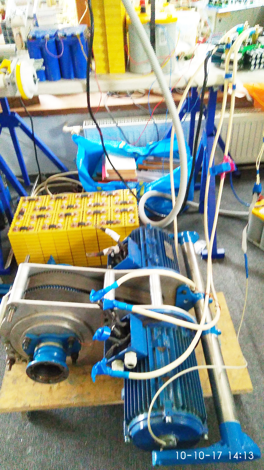

Vladimirvv писав(ла):
Проблематично будет ремни менять?Они же не вечные.
Прогнозируемый ресурс ремней 25000 часов.
По городу с пробками - как у нас, средняя скорость 30 км/ч.
Умножим - получается 750000 км.
Даже если послушать скептиков ввести коэффициент 1/5 - получим 150000 км.
(тяжелые условия эксплуатации зима, пыль и все такое....)
В среднем автомобиль в частных руках пробегает от 15000 до 30000 в год
даже с введенным коэффициентом это 10 - 5 лет до первого ремонта.
В идеальных условиях - 50 лет.
На прошлой неделе я в одно лицо снял агрегат с подрамника (отвинтил 4 болта крепления и опустил вниз) за 15 мин на неудобном подъемнике. Мы перенесли агрегат в лабораторию для удобства отладки работы свеже-изготовленных контроллеров.
При наличии подменных агрегатов и оснастки можно смело говорить о нескольких нормочасах по снятию установке.
Mercedes-A-190L-7.jpg [ 1.36 МБ | Переглядів: 12505 ]
#48731Повідомлення 29 груд 2017, 00:28
Звідки: москва
Дякував (ла) 2 Подякували 116
Мій електротранспорт: Mercedes A190 W 168
Вышли с производства два первых образца контроллеров. По этому случаю мы вытащили силовой агрегат из кузова и перевезли в лабораторию для отладки.
Пока делали контроллеры собрали голову - центральный процессор.
Центральный процессор позволяет управлять вращением этих абсолютно разных по характеристикам моторов абсолютно синхронно.
Оба контроллера сейчас работают на стенде под управлением центрального процессора.
Хочу напомнить, что в силовом агрегате
правый электромотор намотан 3ф "славянка",
а левый - 3Ф стандартная намотка соединенная в "звезду".
Вот видео.
