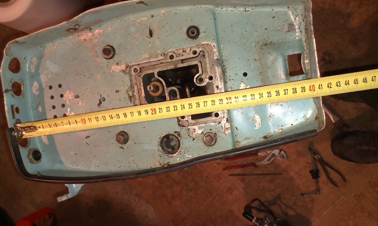

заимел донора на переделку лодочный мотор "прибой 5" нуждаюсь в совете выбора оптимального электродвигателя
краткие характеристики
Мощность, л.с. 5
Максимальное число оборотов в минуту 4500
Передаточное отношение редуктора 15:27
Диаметр двухлопастного гребного винта, мм 200
Шаг гребного винта, мм 184
нашел на просторах тырнета электрический аналог "парсун 5" его характеристики
Максимальная рабочая скорость работы 4500 об / мин
Макс. Ток <100 A
Максимальная непрерывная мощность kw (hp) 3,7 (5)
Напряжение питания 48 В
Производительность двигателя> 80%
Передаточное число 2,08 (27/13)
Опции пропеллера * 3-7,5 x 7 "(стандарт) или 3-7,25 x 6"(примерно то что на доноре стоит)
Вес 29.4kg
инфы по парсуну мало что под "капотом"неизвестно
Хочу подобрать оптимальный электромотор для "прибоя"
Условия эксплуатации
мотор будет толкать водоизмещающее судно 9,2м х2 м с течении 2-3 часов на максимальных оборотах
регуляторы скоростей в принципе как бы не нужны ,нужно только вкл/выкл
желательно 36v(будут три батарейки 12v 90 А/ч)
не шумный
не дорого.
если не затруднит укажите тип мотора и почему именно он мне подойдет
IMAG0007.jpg [ 704.01 КБ | Переглядів: 16653 ]
IMAG0008.jpg [ 705.25 КБ | Переглядів: 16653 ]

на сейчас... сериесник +контроллер

Максимальная скорость это понятно. А сколько оборотов/минуту нужно в номинале?
#48780Повідомлення 30 груд 2017, 22:41
Власник електрояхти
Звідки: Стольный град
Дякував (ла) 17 Подякували 48
так как штатный винт на моторе небольшой ,толкать более менее он будет мою посудину только на максимальных ,что для этого мотора в бенз версии 4500 об/мин. я так понимаю нужен элмотор который будет крутить этот винт до 4000-4500 оборотов без перегруза .
#48795Повідомлення 31 груд 2017, 04:28
На 36в добиться таких оборотов практически нереально.
Вот это вам подойдет как нельзя лучше https://ru.aliexpress.com/item/60V3000W ... 81f5&tpp=1
А что у вас за аккумуляторы? Я подумал что 3шт. свинцовых...

Можно взять китайский бесколекторник, но это уже подороже.
Танк вам правильную ссылку дал. Это не для экспериментов, это чтобы сразу ходить.
Если эта китайчатина дорого, то на экспериментах получите или дороже, или хуже, или и то и другое вместе.
