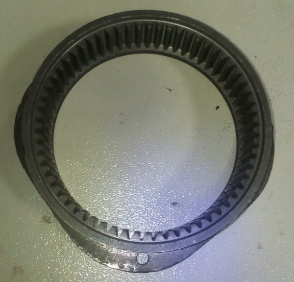

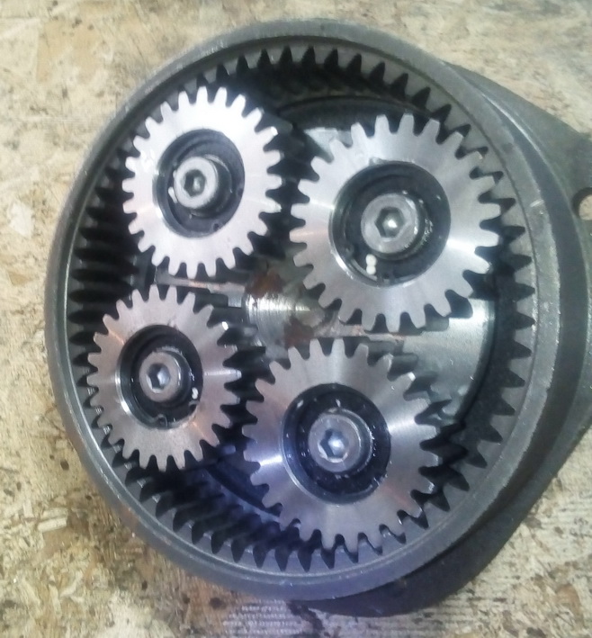

Denis писав(ла):
Без редуктора от шуруповерта не обойтись :) Надо брать :D скоро они будут в дефиците
Не будут, они прилично распространены, вот найти подходящий побольше сложновато.
Нашёл у китайцев побольше но качество не ахти.
редуктор159.jpg [ 163.11 КБ | Переглядів: 8693 ]
кор129.jpg [ 128.6 КБ | Переглядів: 8693 ]
