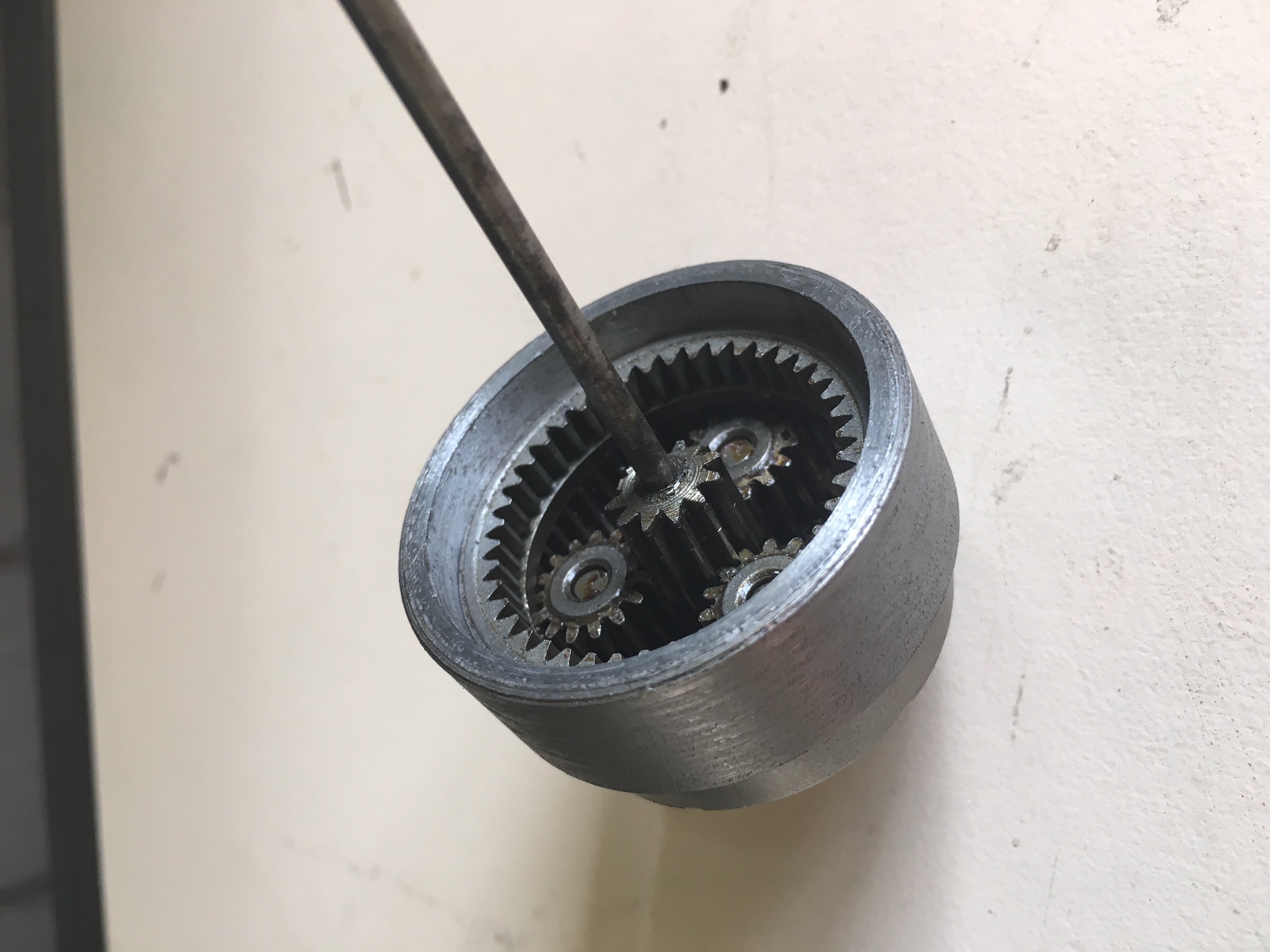

...с небольшими "мучениями" удалось "отчленить" удлиненную шестеренку для общего солнечного (центрального) вала:

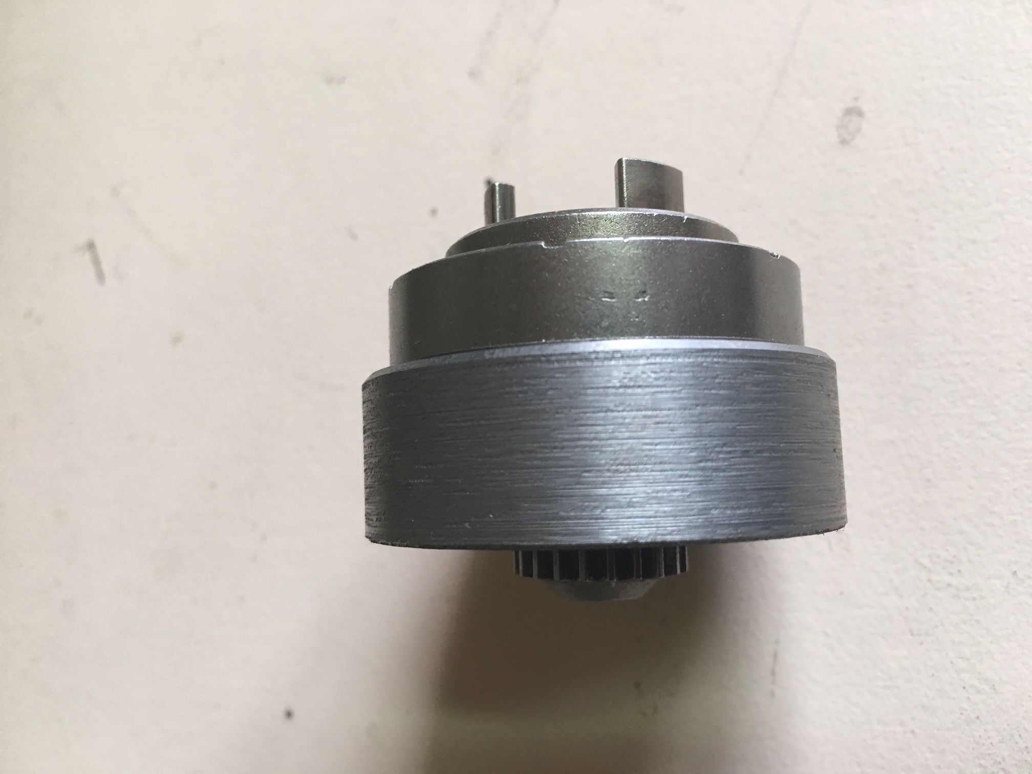

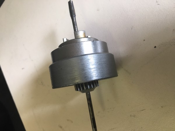

И наконец собрать (временно,без опор и т.п.) конструкцию:

...в общем шо имеем - собрал всё на временную оську (видно на фото) и взялся ес-но "пальчиками покрутить" :lol: ... ан нихрена, не крутиЦЦа! Впечатление - "механического короткого замыкания", ну как обычная жесткая муфта! Вначале подумал грязь,перекосы,подклинивают шестереночки - модуль маленький и даже песчинка,стружка даст клин. Но нет,по отдельности каждая ступень крутится лёгенько
(держу за корону,вращаю водило) . А за два водила - никак... Уже практически плюнул на это "баловство",
но решил всё-таки доломать... Взял двое плоскогубцей (или плоскогубцов :lachtot: ) и начал ворочать оба водила (имитация стопового режима,как описывает разработчик с предшествующим максимальным моментом и ожидаемым максимальным передаточным,стремящимся к бесконечности при нуле об.на выходе) ... так вот,при достаточно приличном усилии корона сдвинулась,начала проворачиваться!!! Т.е. частичное подтверждение предполагаемых свойств есть. Конечно не могу пока сказать сколько это в цифрах - всё пока "топорно и на пальцах", но на уровне ощущений и интуиции - шо-то в этом есть... Понимаю,что звучит смешно - самого "улыбает" от сказанного :lachtot: , но надо дойти до конца,как бы смешно и нелепо это не завершилось.
Короче - нужно выточить две оправки на водилы,посадить их на подш., чтобы более-менее соосно всё выглядело,всё это на какую-нибудь платформочку. Вобщем чтобы можно было нормально крутить (хоть воротком для начала) и нормально подтормаживать,чтобы Хотя бы изменения оборотов,редукцию увидеть. Потом можно и примитивный замер моментов сделать - тормозами и весами (безменами) кухонными.Привязаться к оборотам думаю не получится - это более сложная задача и зависит от результатов первоначальных. Понимаю,что это будет грубо и не очень корректно,но во всяком случае даст понять,что это?! - настольная игрушка/макет,в которой шо-то крутится или можно "с экспериментом" пойти дальше. Разочарований я не боюсь...да собственно и эйфории особой нет... жажда знаний шо-ли?! :lachtot:

Сегодня продолжил мучать "механизм",при этом его поведение не поддавалось никакой логике - то легче,то туже вращение.Уже выточил более удобные для вращения выход/вход с водил,что-бы лучше "чувствовать ручками"...
Всё оказалось банально просто - то "обнадёживающе-тугое" проворачивание водил с небольшим проварачиванием корон оказалось следствием того,то - ....смешно сказать... - проворачивалась одна из корон в общей муфте (хреновато запресовалась) :lachtot: Не буду описывать предшествующих манипуляций,оказавшихся пустой тратой времени...
Вобщем запрессовал (закернил) по новой ту корону и механизм стал в "клин",т.е. вращение водил невозможно! Подозреваю,что это следствие одинаковых солнц для обеих ступеней и возможно при разных передаточных "оно" и крутилось-бы...как-то,но дальше "экспериментировать" врядли стану... Ну во-первых сложно работать с мелкими деталями и даже если найти малые шестерни для солнц,другое водило с меньшими сателлитами и т.д.,то в таком габарите я не смогу сращивать,совмещать,комбинировать. Заводить новый эксперимент с большими планетарками...ну
наверно не стану.... А во-вторых - я накануне списывался с моим давним товарищем (и знаний и опыта у него немало, и доверяю я ему иногда больше,чем себе),показав ему предмет исследования. Его вердикт - ерунда! не стоящая особого внимания! Т.е. работоспособно только за счёт внутренних сил трения (которые тем больше,чем выше входная скорость вращения и соотв. других составляющих устройства),одним словом "вещь в себе" (дословно). Т.е. жалкое подобие фрикционной муфты (как точно заметил mr.Dream!) с чрезвычайно низким кпд...
Вот такая "х...я малята",как говорил классик...
