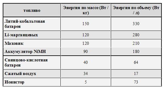

#50041Повідомлення 16 січ 2018, 14:41
В таблице приведены сводные данные по чистой теплотворной способности видов топлива по массе (кг) и объему (литр).
табл.JPG [ 29.04 КБ | Переглядів: 12026 ]

#50063Повідомлення 16 січ 2018, 21:22
Rakarskiy писав(ла):
У конденсаторов если взамен например 12В АКБ вполне тянут.
может и тянут, но особого смысла не имеют.
Учитывая то , что обычно диапазон рабочих напруг составляет 20% , то с ионистора можно взять только 50% энергии.
А остальные 50 % , является по сути балластом.
Или же мудрить сложные схемы отбора энергии , что выльется в копеечку , по сравнению например с литий титанатом.
