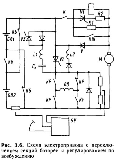

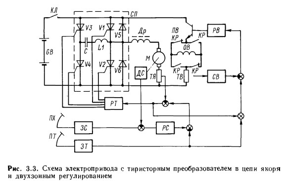

Самой идее иметь батарею в две секции, и переключать ее то параллельно, то последовательно – сто лет в обед.
С точки зрения эффективности она очень привлекательна, но современные контроллеры с их батареей конденсаторов ставят на ней крест (нельзя безнаказанно быстро перекоммутировать такие мощности и напряжения).
Если кто знает, как решить эту проблему, я подскажу схему, как буквально одним ключом можно делать перекоммутацию.
Ниже схемы перекоммутации, плюс использования тиристоров в управлении (sokol – это тебе), как это делали более 30 лет назад.
Кому интересно подробнее – читаем «Электромобиль» В.А. Щетина, 1987г. (должна быть в нашей библиотеке).
