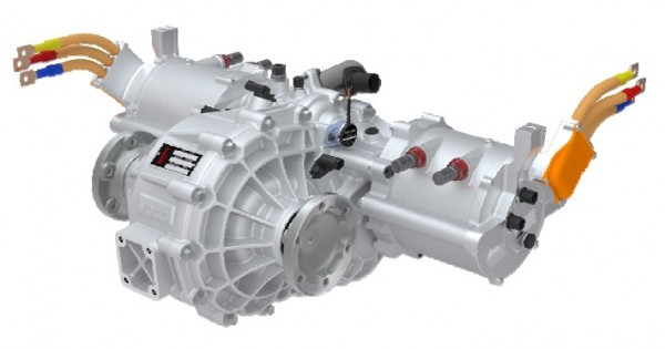

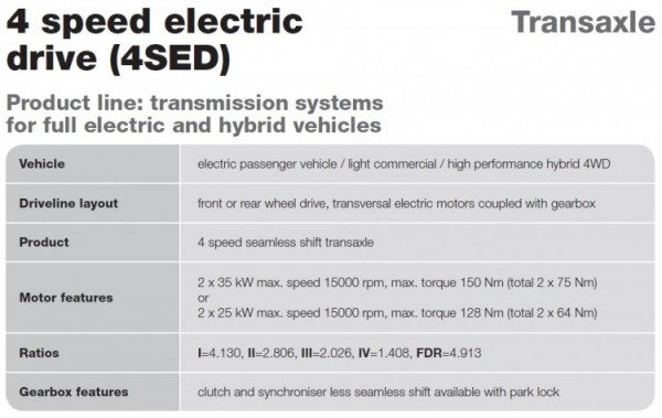

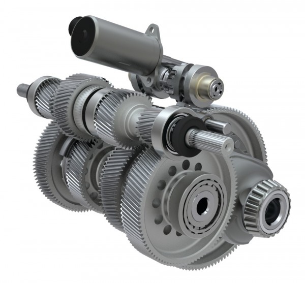

конструкция двигатель/редуктор
может быть одним блоком
Коментарій до файлу: случайно при поиске нашёл вот это, мне показалось вы подобное обсуждали
