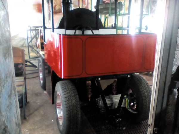

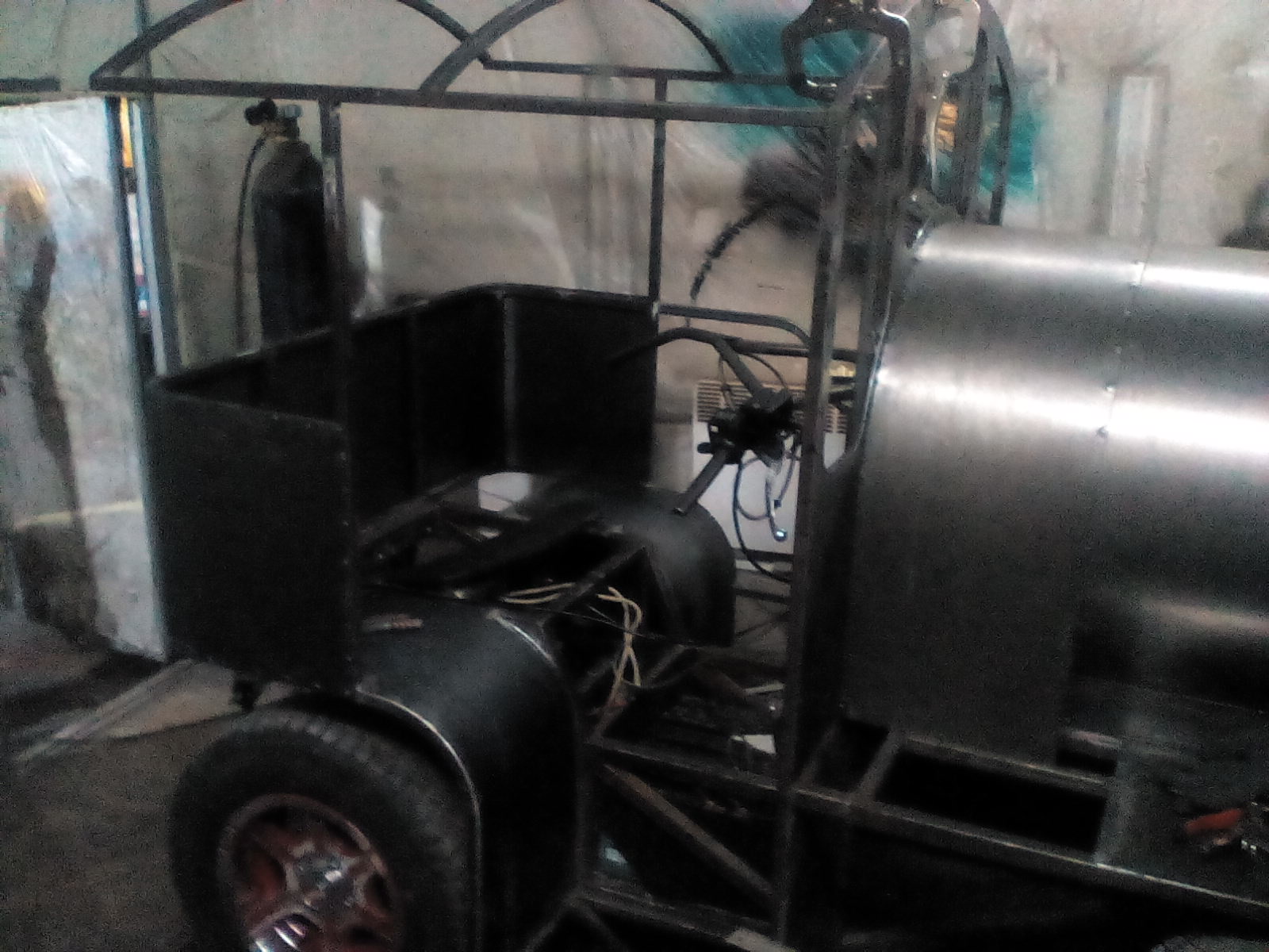

Уже начали обшивать кабину листом 1 мм, предварительно компостируя его и приваривать за дырочки.

Мій електротранспорт: деткие, взрослые, земные, водные.

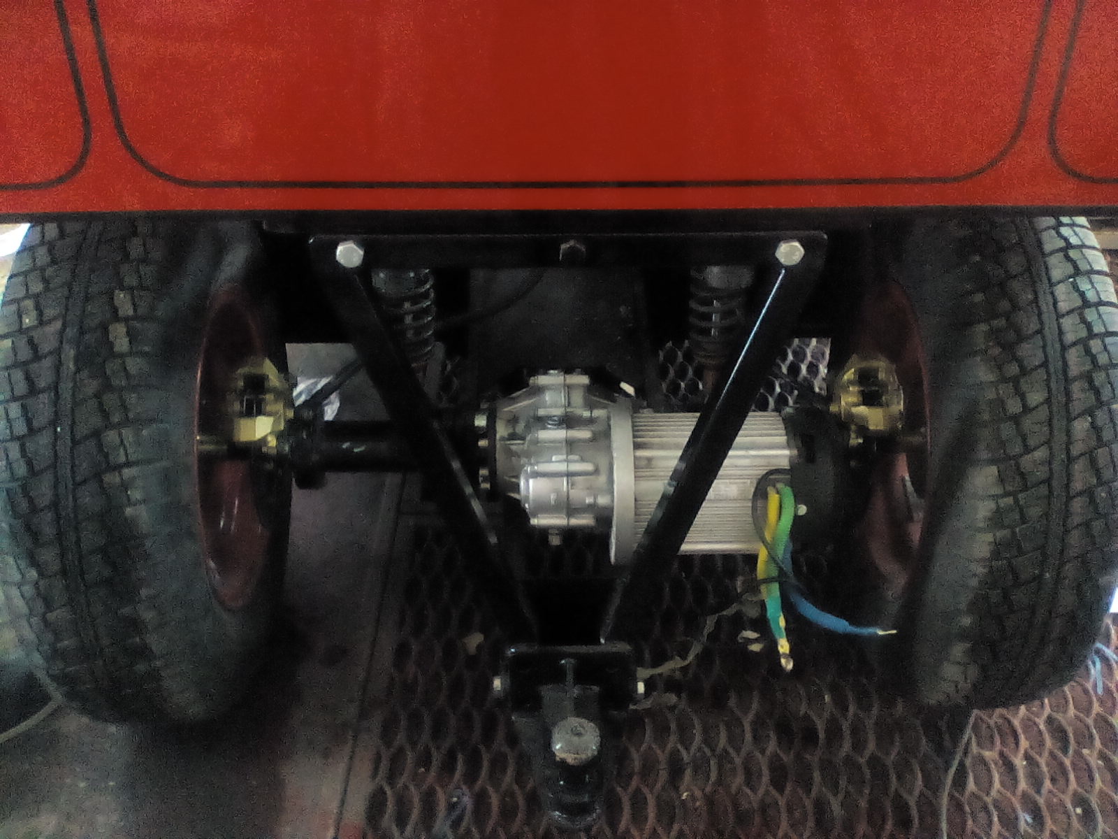

для установки тормозов удленили оси?
Кременчуг, центр производства электротранспорта для проката в Украине!
 Заголовок повідомлення: Re: Детский поезд
#53338Повідомлення 04 бер 2018, 09:56
Ось не удлиняли, но модифицировали ступицы для установки жигулевских колес и расширения колеи.

#53554Повідомлення 08 бер 2018, 12:29
Дякував (ла) 0 Подякували 6
на фото не понять

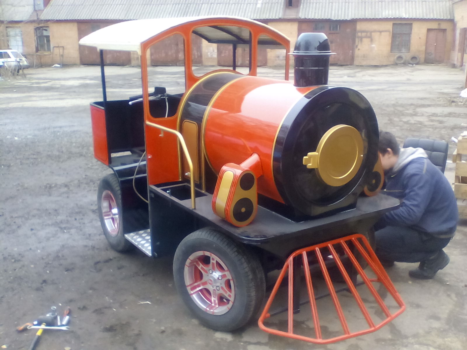

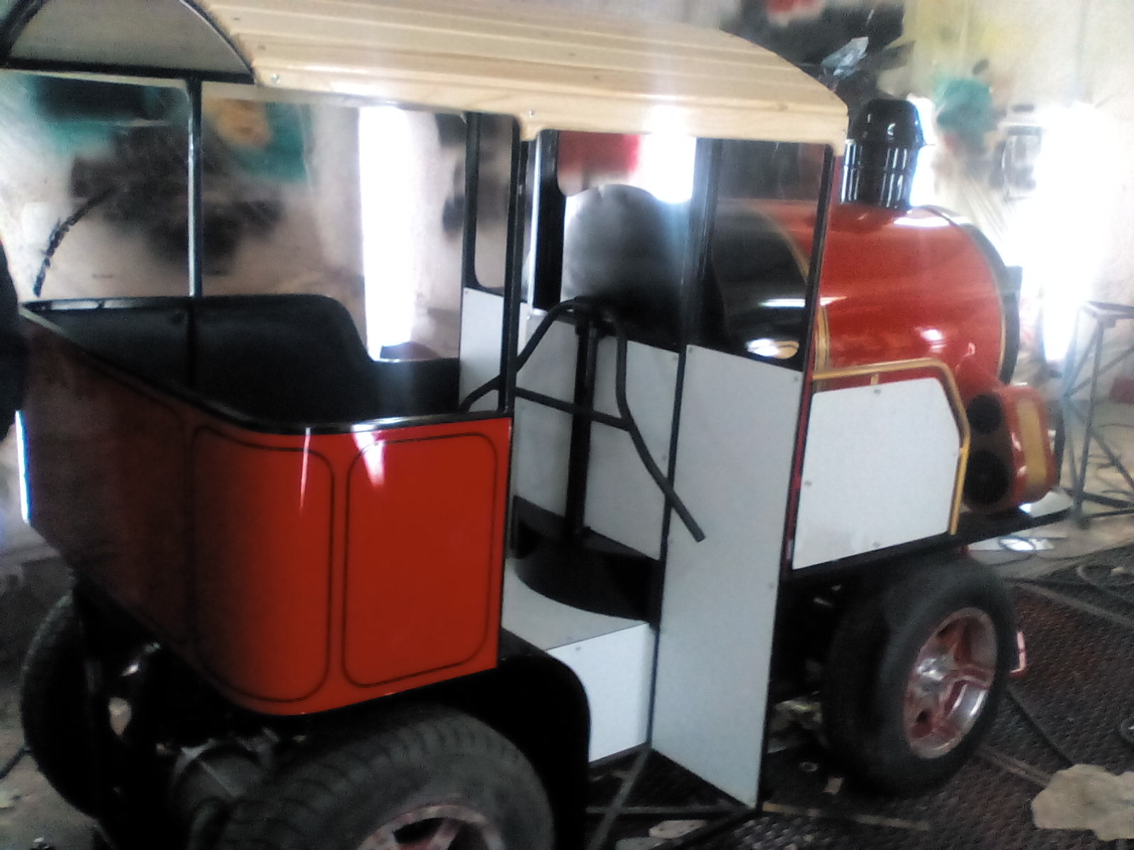

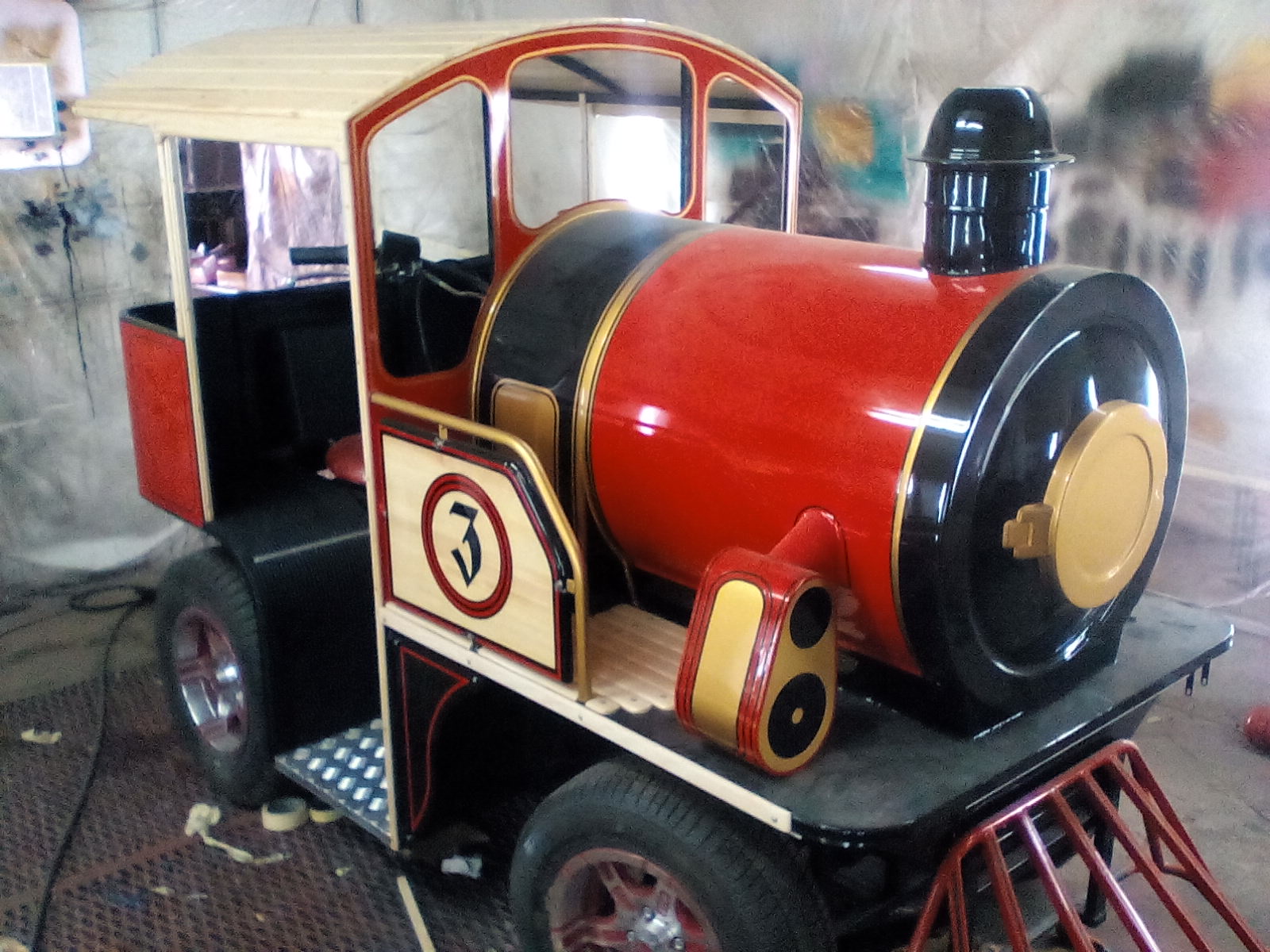

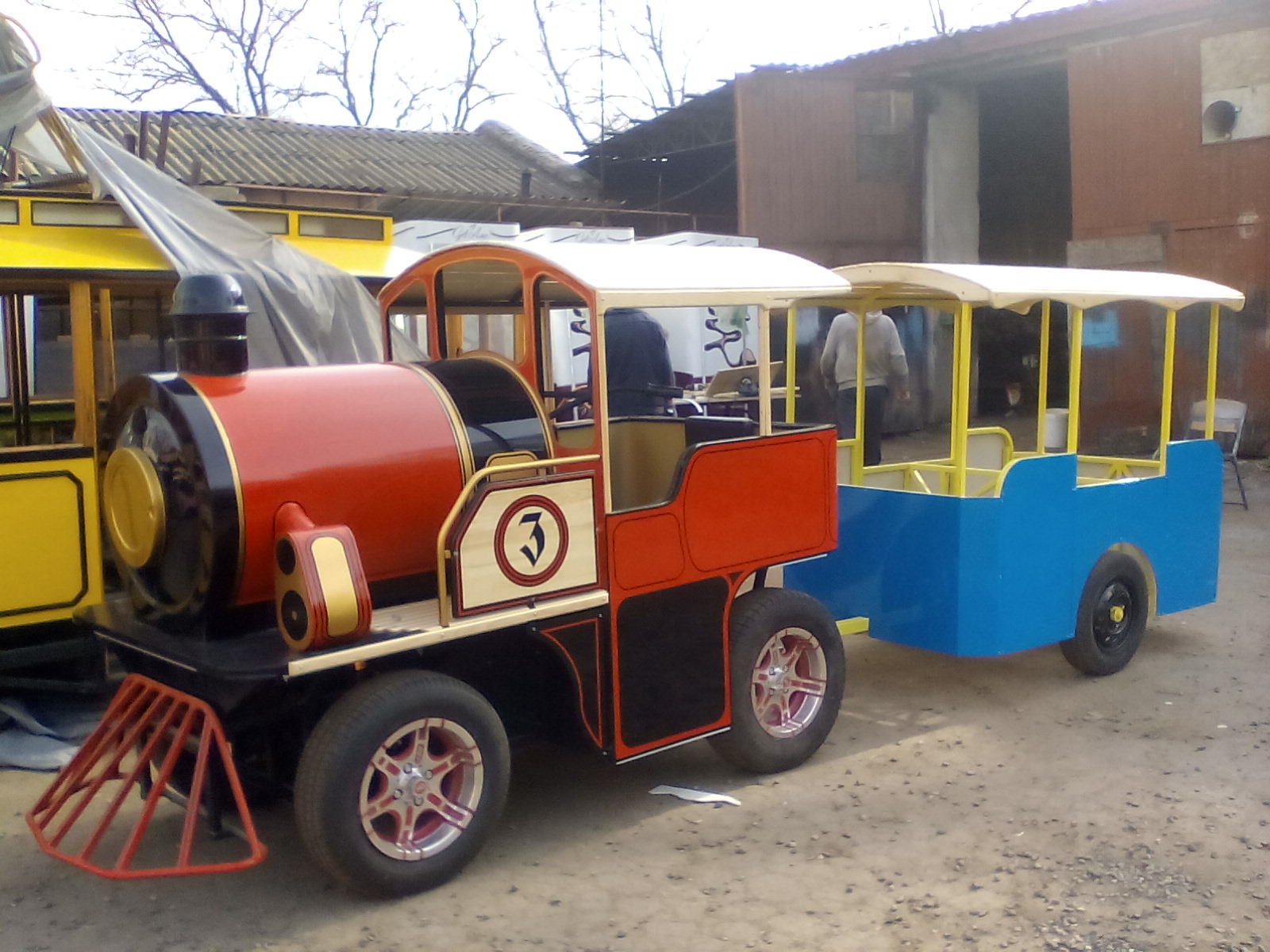

Заканчиваем наш паровозик, покрасили акрилом и вскрыли лаком, сейчас занимаемся интерьером кабины.

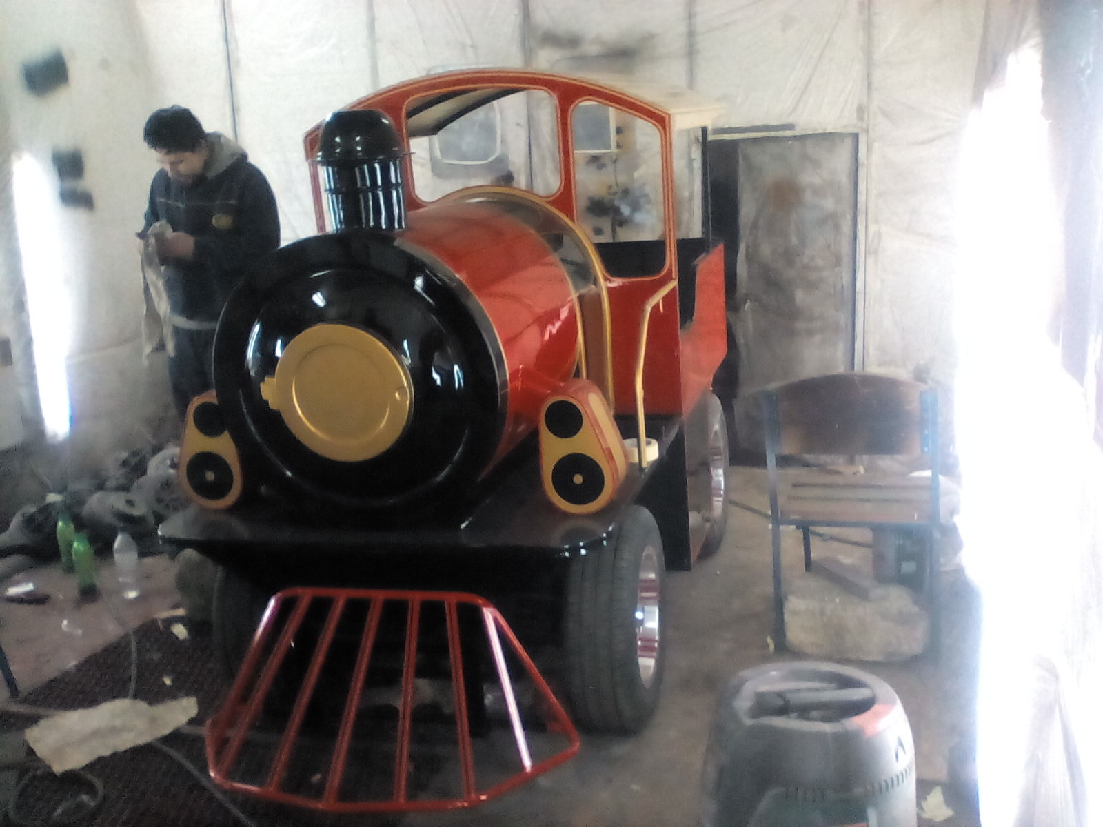

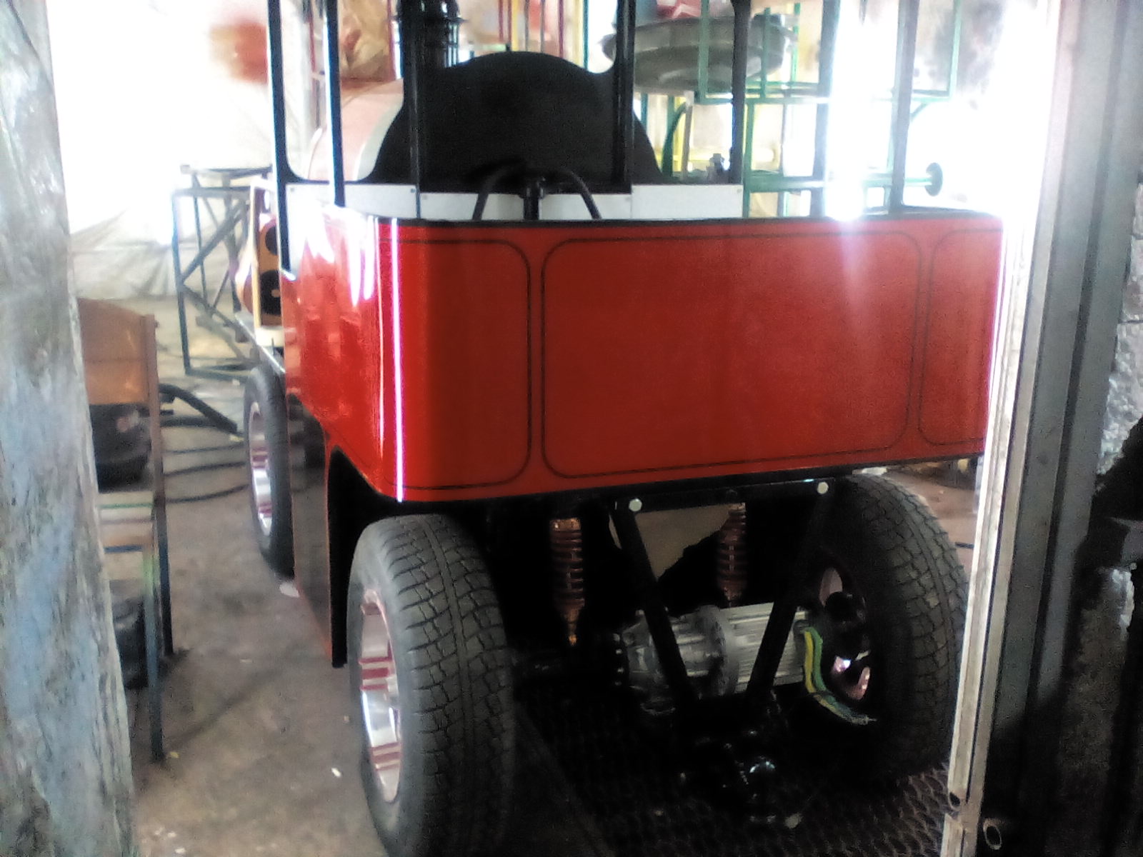

Выкатили паровоз на тормозные испытания, установлена дисковая гидравлика с супортами Brembo и главным цилиндром Suzuki от спортбайка, все управляется одной рукояткой на руле. Тормозит как вкопанный.

#54991Повідомлення 26 бер 2018, 18:12
На базе этого шасси сделать двухместную машинку-вот это будет страйк)))
Маленький совет-поставьте нормальный контроллер.
#54993Повідомлення 26 бер 2018, 18:37
Звідки: Николаев
Тормозит конечно классно, главное что модуляция есть на ручке как и на всей гидравлике

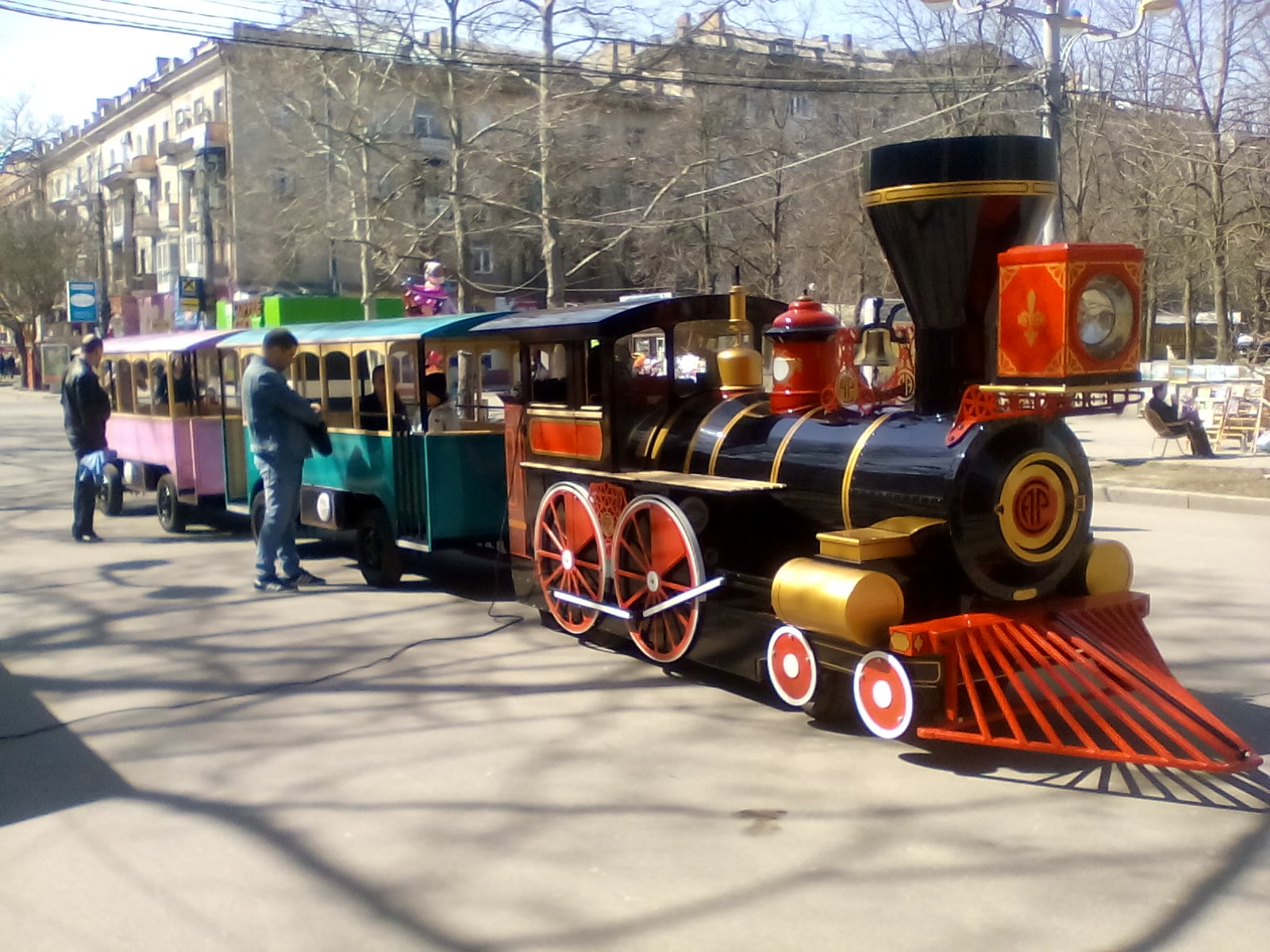

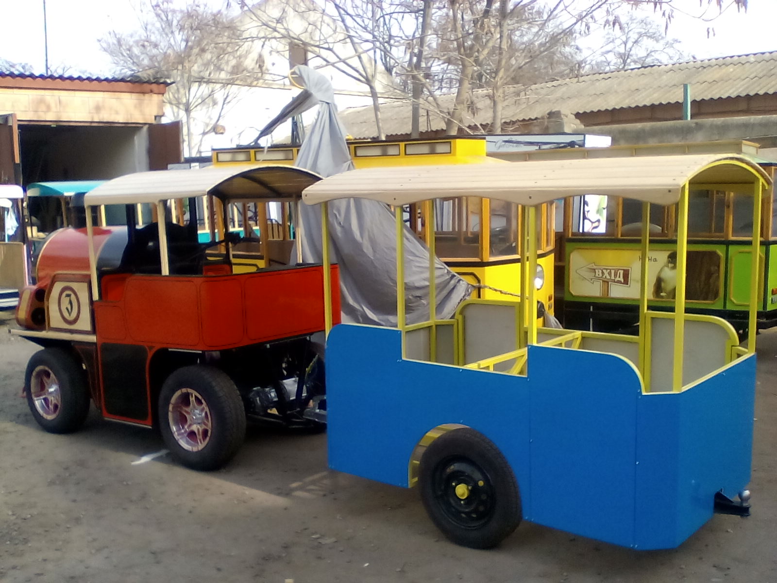

В выходные дни поезд нашего производства работает на главной улице города.
