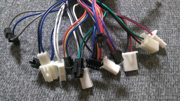

Подскажите пожалуйста, можно ли такие белые разъемы заменить на такие черные?

#52747Повідомлення 23 лют 2018, 10:20
Или же эти белые там не зря? Выдержат ли черные такие же как на фото, если их поставить вместо белых?

gekagal писав(ла):
без проблем, это же все слаботочка. А зачем менять разьемы хочешь?

#52750Повідомлення 23 лют 2018, 10:35
Та просто эти белые не могу найти по месту, а черные есть в магазине электронных компонентов. И они дешевые. Подумал что будет проще купить и обжать их.

gekagal писав(ла):
Так ты же с Одессы, разъемы белые есть на вольте

#52761Повідомлення 23 лют 2018, 11:24
Shaman2 писав(ла):
gekagal писав(ла):
Та у них только парой, и ехать к ним далеко ) Да и черные эти поаккуратнее, поменьше. Там места у меня и так впритык ) с ними будет проще упаковать все.
