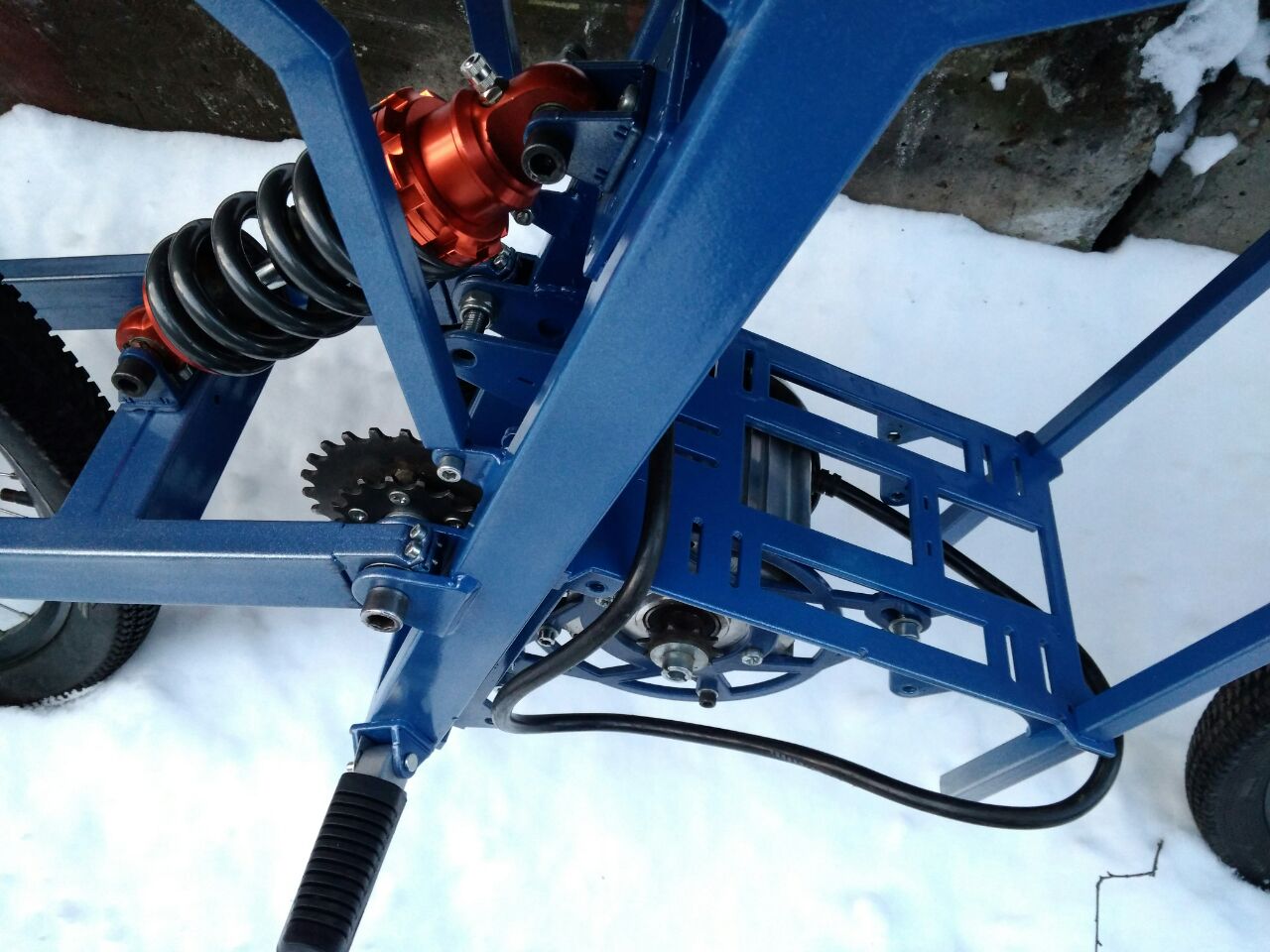

Від Богдана (якісь проблеми з форумом - не дає йому розмістити фото):
Рама для Дмитра готова. Якщо встигну до п'ятниці зібрати повністю, можна буде посидіти і покататись на виставці байкекспо, що на лівобережній 2-4 березня.
1.jpg [ 152.42 КБ | Переглядів: 14236 ]
2.jpg [ 156.42 КБ | Переглядів: 14236 ]
3.jpg [ 167.7 КБ | Переглядів: 14236 ]
4.jpg [ 162.94 КБ | Переглядів: 14236 ]

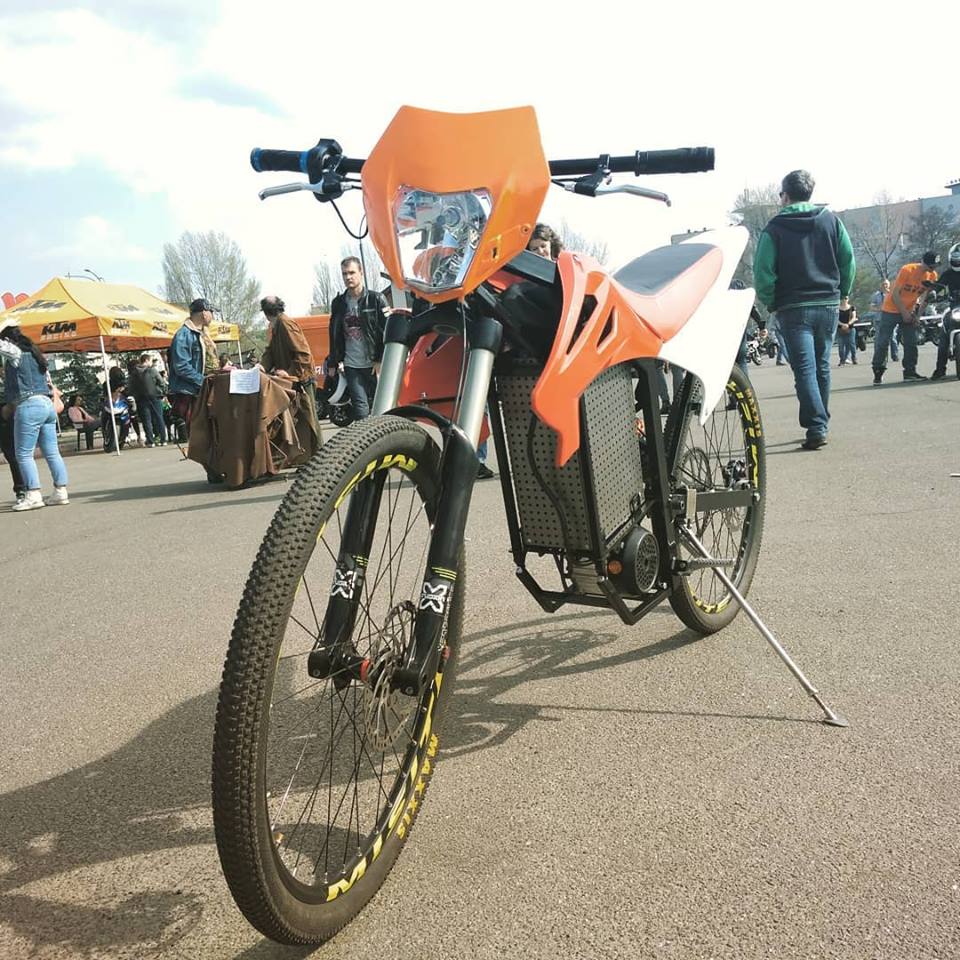

на виставці
31092107_1625494287527824_6222804246265695811_n.jpg [ 157.52 КБ | Переглядів: 13973 ]
