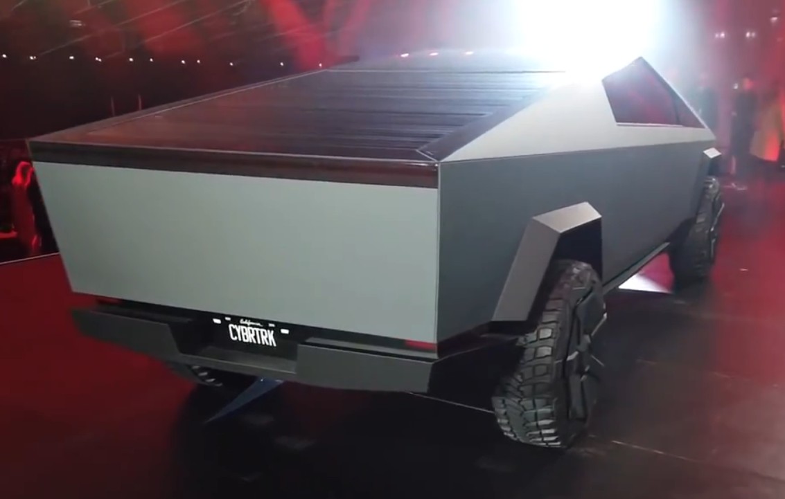

Попались на очі фото розрекламованного Tesla Cybertruck
1.jpg [ 68.75 КБ | Переглядів: 16998 ]

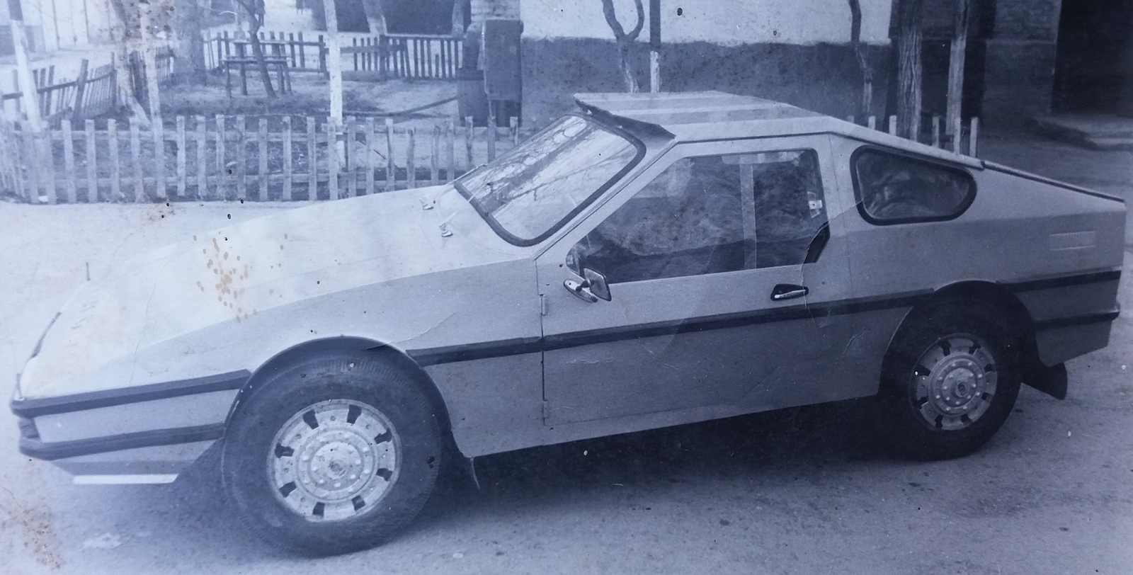

Попередник "паМир" ,на якому вперше була випробувана система забору та подачі повітря для охолодження двигуна розташованного в задній частині автівки.Для електромобіля система охолодження двигуна має не менше значення а ніж в ДВЗ.
2.jpg [ 561.7 КБ | Переглядів: 16748 ]
3.jpg [ 104.56 КБ | Переглядів: 16748 ]

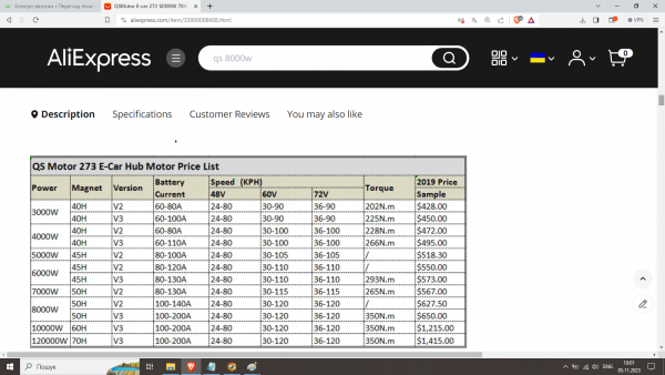

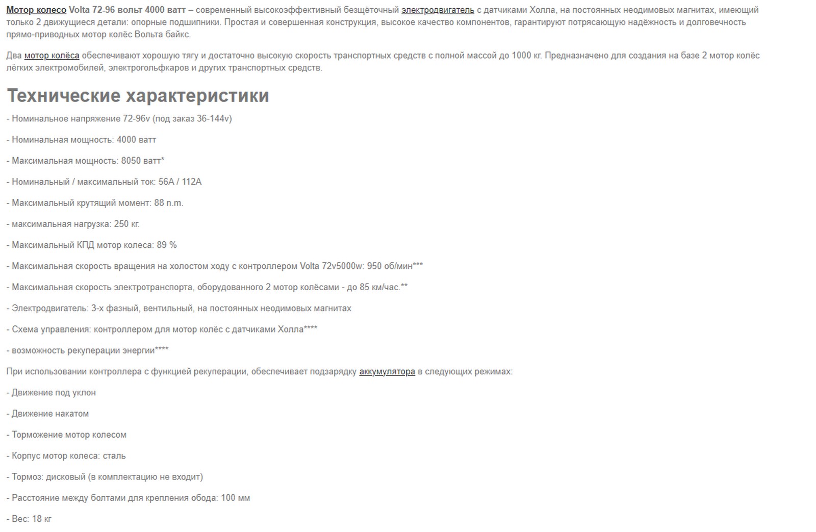

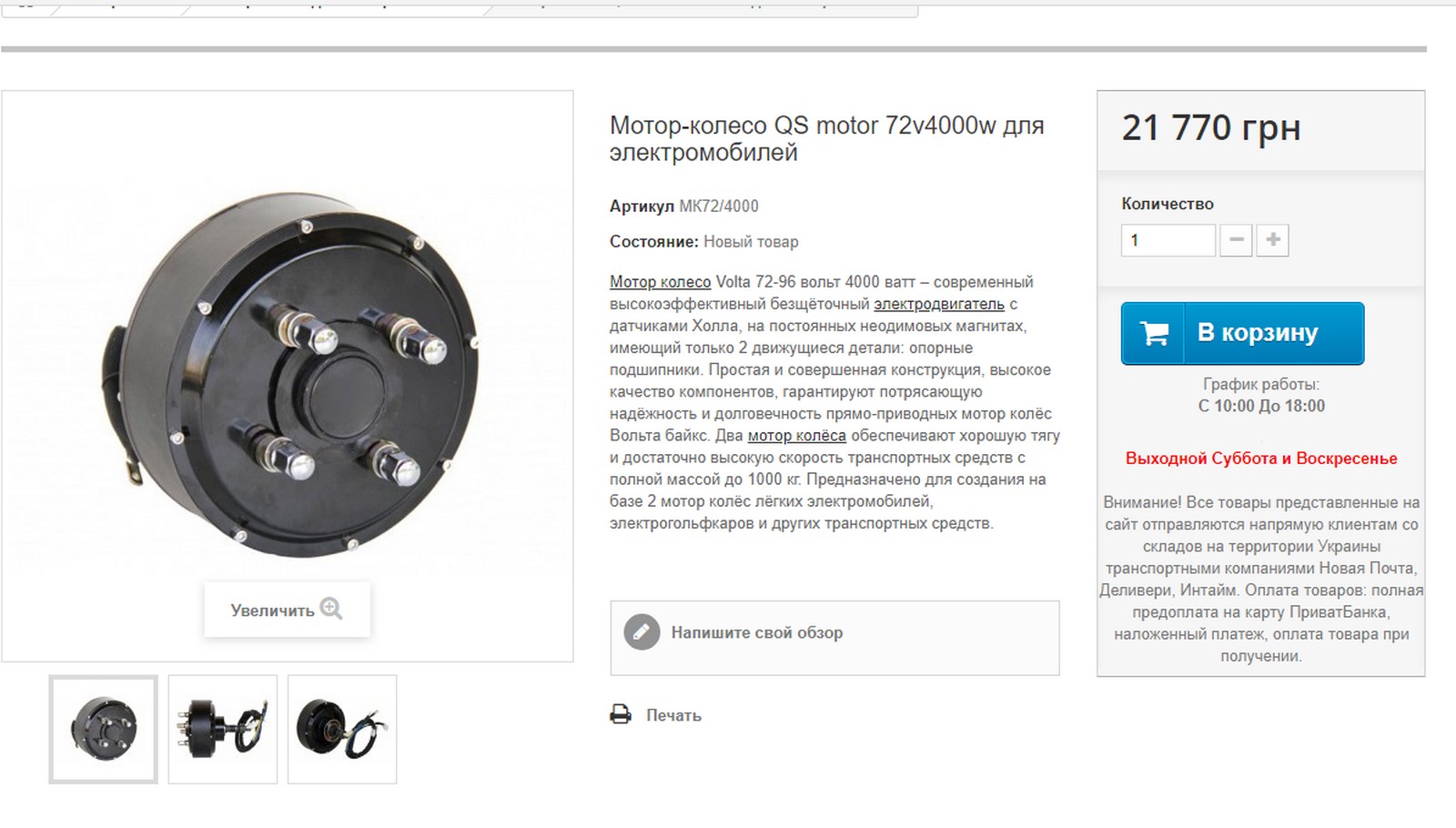

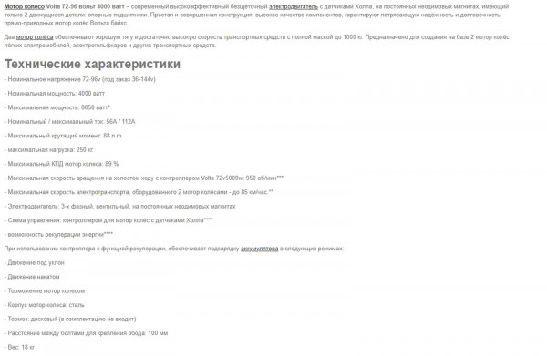

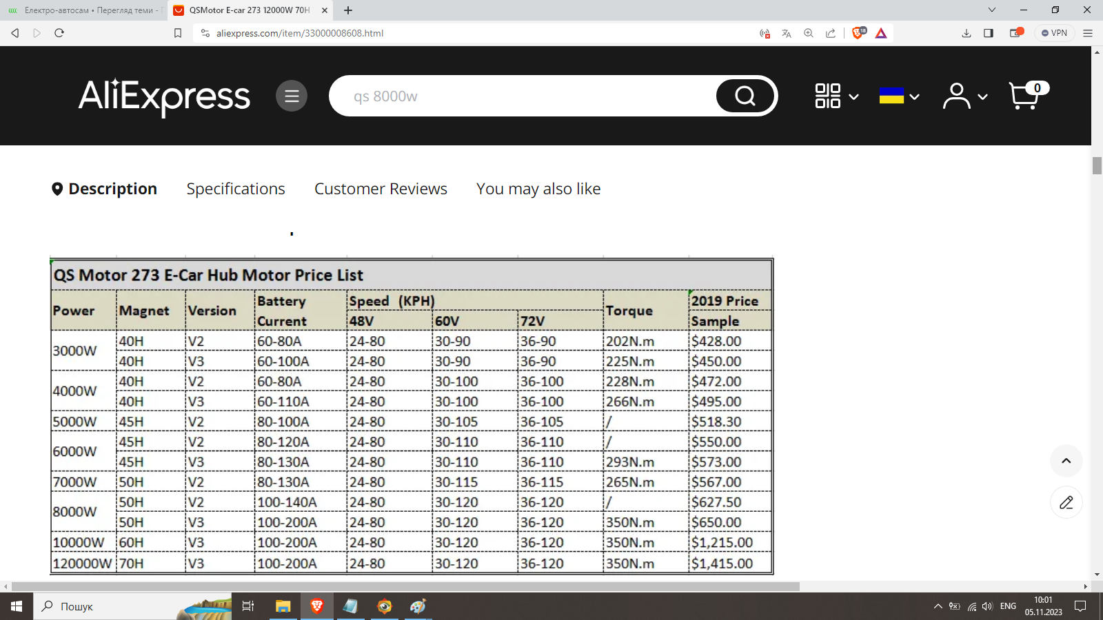

Доброго і мирного всім дня,шановні електро-автосамоводи! Мая інертність до вирішення питання електрофікації автівки мене іноді дратує а іноді дивує тим що не дозволяє викинути гроші на вітер через експерименти що до обладнання автомобіля електротягою.Подивився на наших колег які ставили на "Запорожці" спочатку одні двигуни,потім інші (практично все від Нісан -Ліф) я ще не вирішив на якому варіанті зупинитися.Нещадавно мені попалося відео про те як два роки тому мешканці Маріуполя встановили на ЗАЗік мотор колеса потужністю 3000W кожне. Вони були встановлені в задні ричаги з мінімальною переробкою.
При такій схемі зникла необхідність в МКПП з її механічним керуванням чи в редукторі від "Волинянки", а отже і від напівосей приводу задніх коліс.До того ж відпада проблема в виготовленні запчастин для приєднання тягового електромотора до редукторомеханізмів. Відмова від вищезгаданного веде до зменшення ваги електромобіля.Мотор-колеса китайського виробника марки QS.Спектр потужності таких колес від 2000W до 12000W. В Китаї ціни таких колес від 428$ до 1415$ (станом на 2019 рік)
Як влаштоване подібне мотор-колесо гарно розказав Холодов
Навіть у нас,в Україні,продаються такі мотор-колеса потужністю 4000w за ціною 21770 грн за 1-е колесо.
Його характеристики доволі непогані і продавець описує що два таких колеса дадуть можливість високої швидкісті автівки з повною масою до 1000 кг.
2019.png [ 708.98 КБ | Переглядів: 8243 ]
1.jpg [ 196.86 КБ | Переглядів: 8238 ]
2.jpg [ 168.1 КБ | Переглядів: 8238 ]
