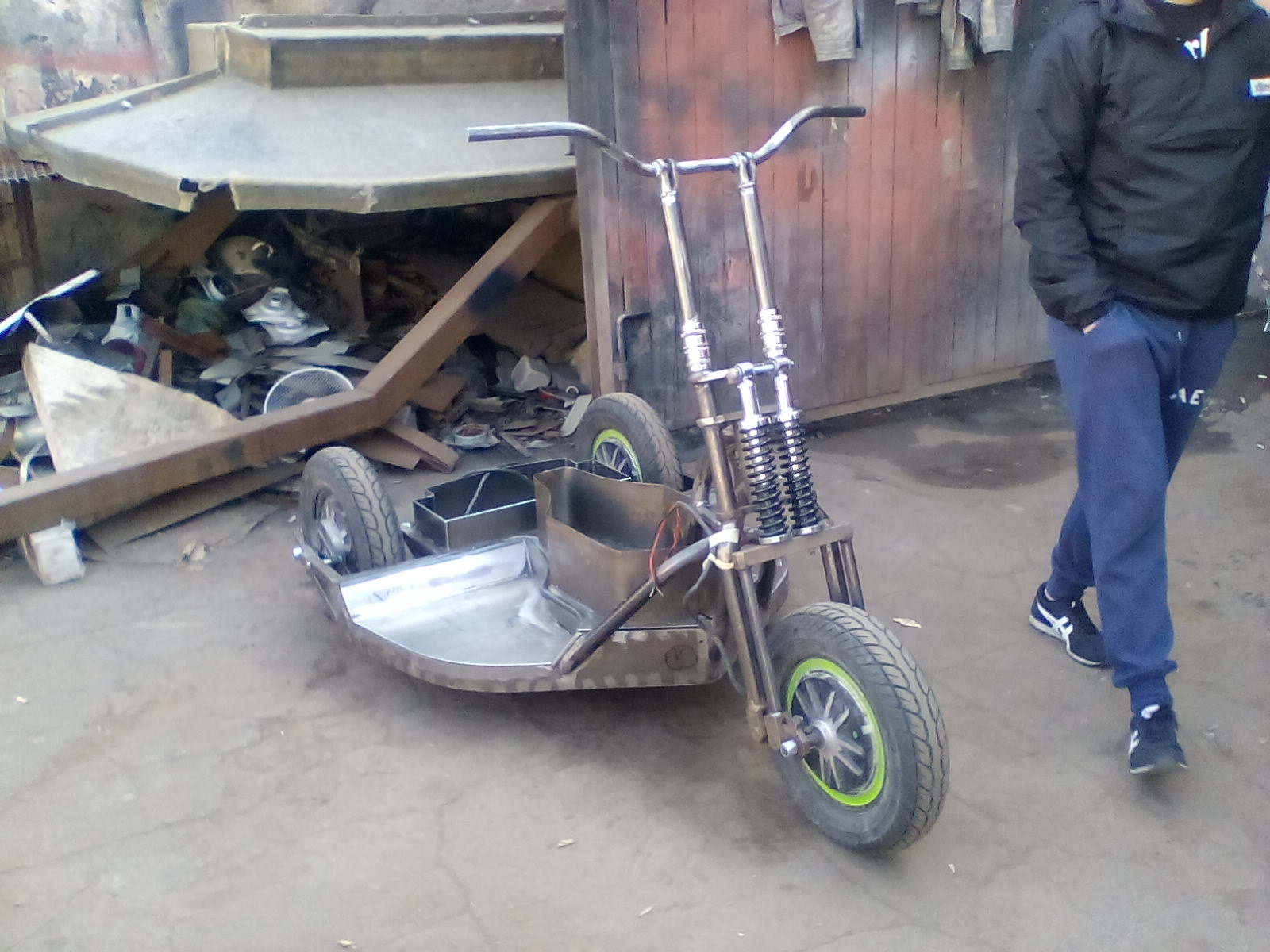

Эти мелкие скутера с такой вилкой в ходу просто шикарны, плывут по неровностям как корабли. Вот ещё вариант, спрингерная вилка под Харлей нашего производства.

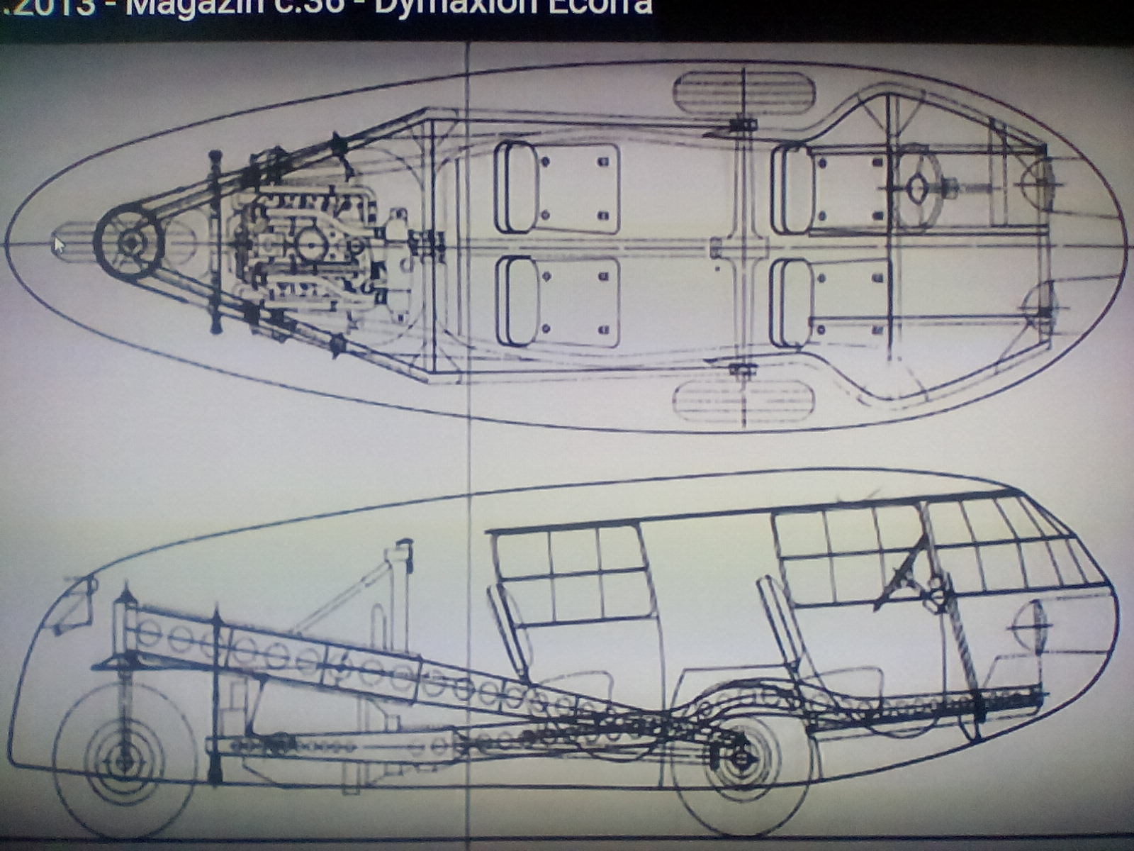

Вот, кстати машина очень похожая конструктивно, называлась Димаксион, была создана в 30-е годы прошлого века, но в серию не пошла. Сейчас строят реплики, у нее был деревянный кузов, обшитый металлом.
IMG_20180218_152147.jpg [ 305.31 КБ | Переглядів: 16109 ]
 Заголовок повідомлення: Re: Мотор-колесный спорткар Speedster
#52441Повідомлення 18 лют 2018, 16:16

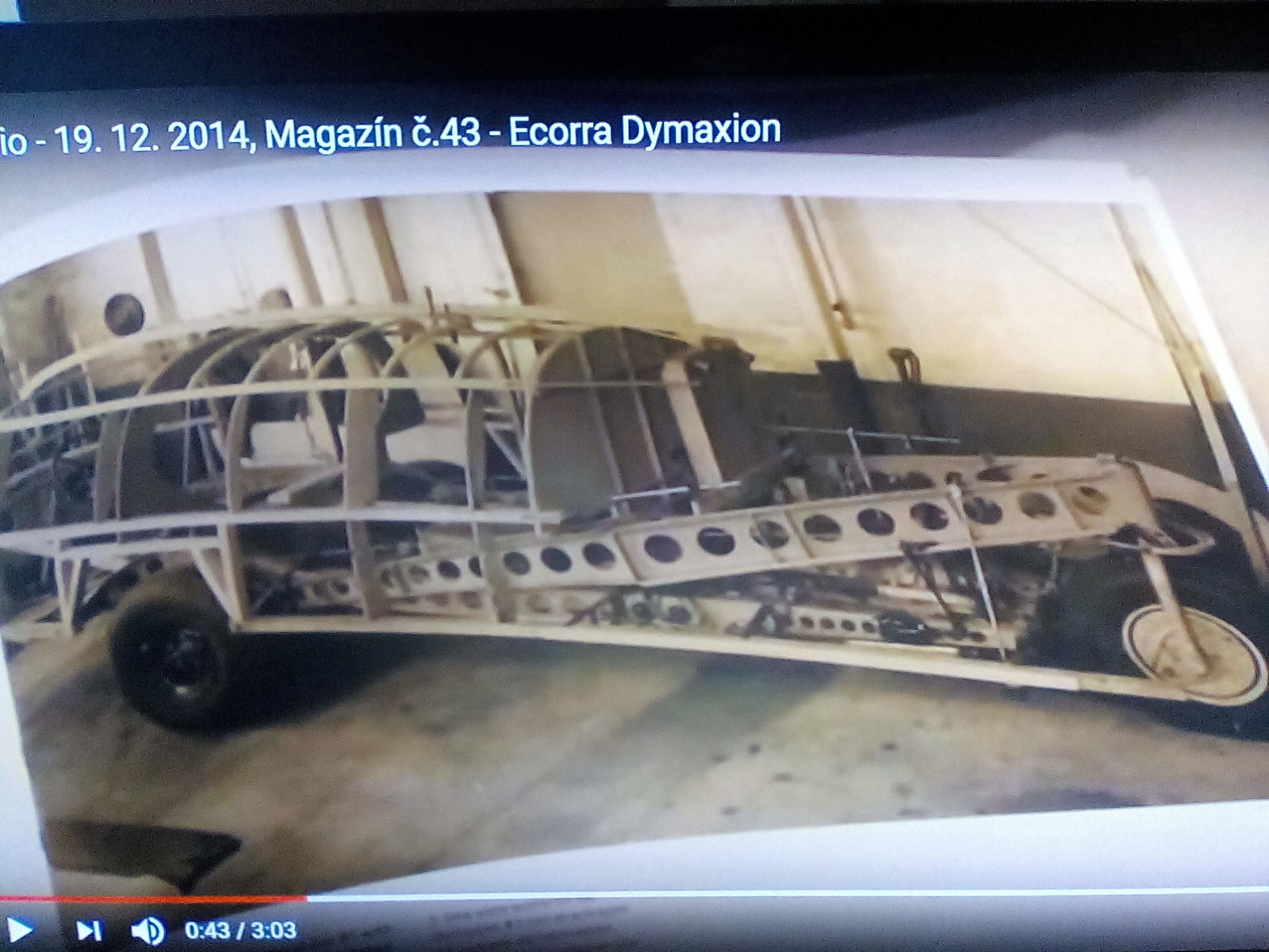

Вот ещё одно фото этой машины. Интересно, что задняя вилка не имеет угла наклона и выноса оси колеса за ось поворота. Можно конечно всё списать на 30-е годы, но ведь в мотоциклах тех лет уже всё это было, а уж в 2013 темболее, но у Тойоты ай-роад та же картина, ни угла наклона оси поворота, ни смещения оси колеса. Сегодня хочу сделать эксперимент с велосипедом, представив его переднее колесо задним в аналогичной машине и двигая его назад пройти повороты.
