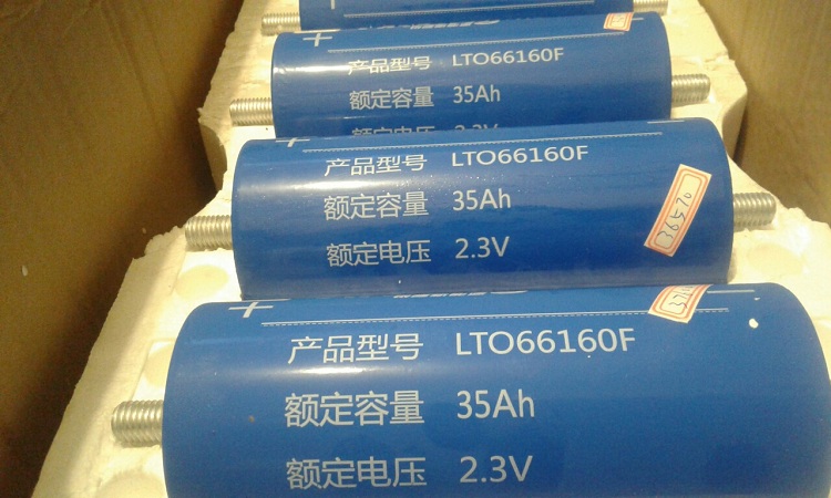

Аккумулятор Литий Титанат LTO66160F 2.3V 35ah 180А/450A
Литий–Титанатные аккумуляторы (Li4Ti5O12) представляют собой серьёзную заявку на большую часть рынка аккумуляторов.
Характеристики таких аккумуляторов выглядят несколько нереальными, однако это так:
Количество циклов заряд–разряд до падения ёмкости на 20%:
. При токе разряда 0.5С —10 000 000.
. При токе разряда 3С — более 12 000.
Максимальный ток заряда — 10С ( заряд до 80% ёмкости за 6 минут ). Максимальный ток разряда — 20С
Работа при температурах до минус 50градусов Цельсия (заряд при отрицательной температуре).
Саморазряд— 2-5% в месяц
Пожаро и взрывобезопасность. Срок службы до 50 лет.
это по поводу не развития аккумуляторов!!!
2-1.jpg [ 115.4 КБ | Переглядів: 19686 ]
