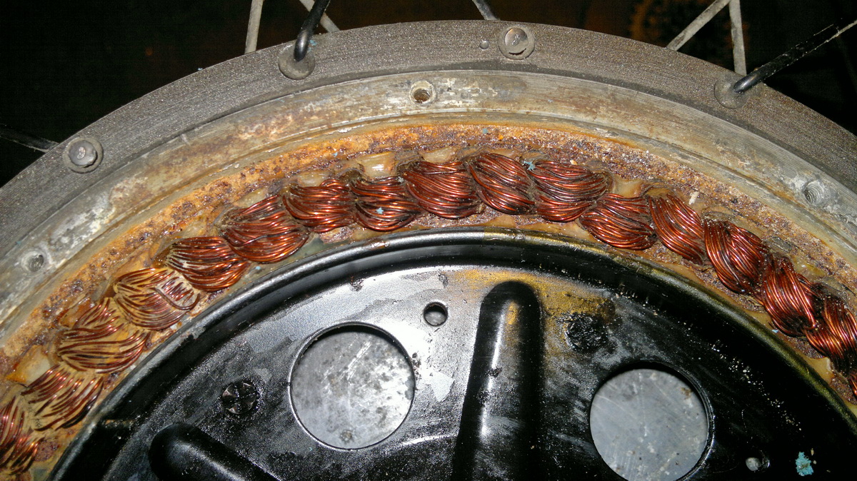

Без нагрузки магнитики магнитным полем держатся на железяке вращающегося ротора, а при нагрузке ток в катушках статора тянет их к себе магнитным полем, и пытается оторвать . В принципе на слух не скажешь есть ли у вас там проблема, так вполне может звенеть здоровая обмотка резонируя в крышки (у моих похожий звук).
В принципе не так уж оно сложно разбирается, я бы перед эксплуатацией открыл бы даже если бы оно и не звенело, и привинтивно пролачил бы и обмотки и магниты и холлы, а то у некоторых после эксплуатации вот так бывает:
Да, это жесть, не хочется такое получить (
