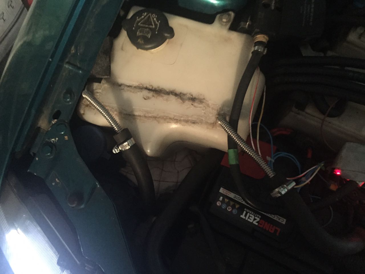

Один русскоговорящий переселенец поделился методом подогрева батареи в пежо 106. По сути он разрезал вверху бак с жидкостью для вебасты. Всунул туда гофрированую трубу из нержавейки в форме спирали. Выводы трубки вывел наружу. Подключил трубку после сагембокса, т.е. перед батареей. Запаял обратно бачек. Дешево и просто. Печка включена - работает и помпа системы охлаждения, т.к. включено зажигание, т.е. ОЖ бегает по кругу (батареи, бачек ОЖ, радиатор, сагембокс). Жидкость для печки в бачке горячая и нагревает трубку в форме спирали, т.е. теплообменник и нагревает ВВБ. Если печка не включена то и батарея не подогревается.
IMG-20180304-WA0017.jpg [ 86.12 КБ | Переглядів: 9556 ]
Востаннє редагувалось DeLike 05 бер 2018, 08:24, редаговано 1 раз.
