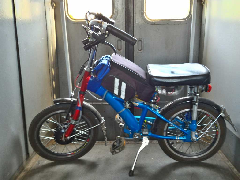

Приветствую, коллеги! Долго не писал в теме никаких новостей по минибайку, поскольку я на нем просто ездил, ездил и ездил :) . А теперь начинаю масштабную реконструкцию!
Вообще, изначально весь проект задумывался как экспериментальный, но за два года езды в самых разнообразных условиях, велик на этой раме настолько себя оправдал, что необходимость в постройке аналогичной конструкции "с нуля" отпала. Я так доволен получившимся минибайковским форматом, что реально словами не передать :D . В электричках с узким тамбуром даже при сильной загрузке никому не мешаю, габарит - то что нужно :)
Коментарій до файлу: В электричке - четко поперек тамбура)

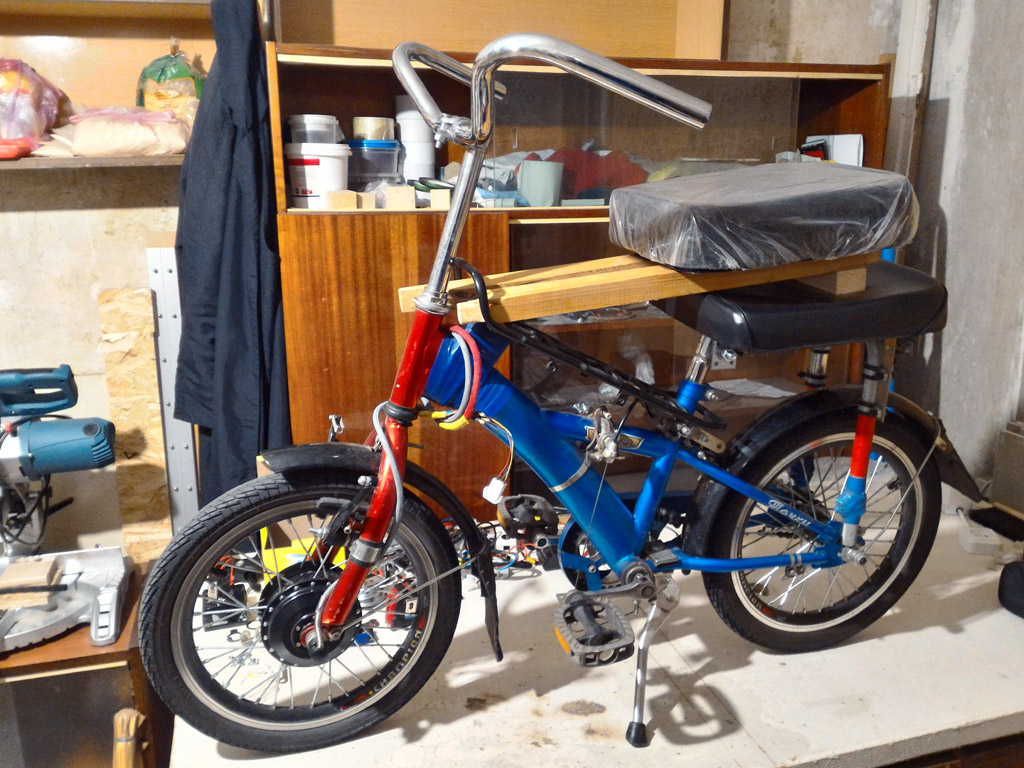

Кстати, разборка уже стартовала :) . Попутно, по плану, перед снятием колес делаю всякие примерки - нашел самое эргономичное для себя положение новой сидухи. Она почти такая же, как старая, только толще и на металлической основе. Да и пена в старой местами утрамбовалась - пришла пора менять.
Коментарій до файлу: Примерка сидушки...

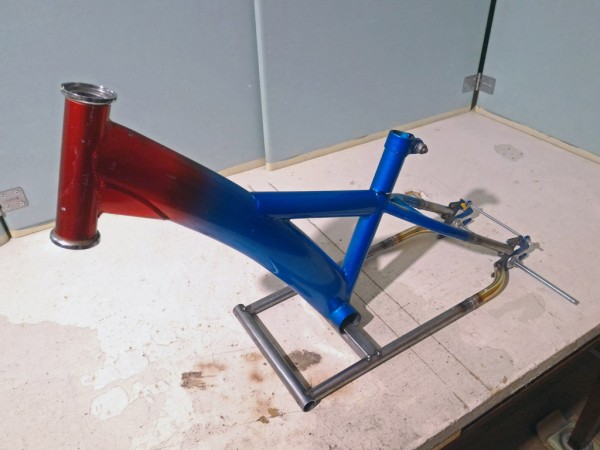

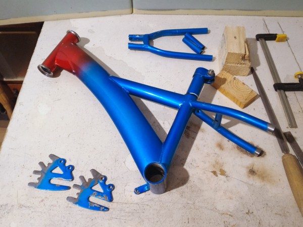

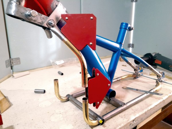

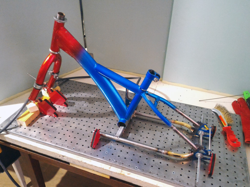

Начал c работ по раме. Чтобы влезла задняя мопедная ступица, надо было расширить и подровнять дропауты, так как с завода они были приварены с перекосом. Сразу выпилил нижние перья, они по моей задумке идут под замену и ещё пригодятся в другом месте. Попытался гнуть всё то, что осталось - ничего не получилось. В общем, решил тогда отпилить и дропауты заодно с небольшими участками верхних перьев. Потом приварил на их место более длинные трубки, выставил дропауты с нужной точностью. Тут я не обошелся бы без своей импровизированной сварочной платформы ;)
Коментарій до файлу: Всё распилено...
P_20190104_141526_1.jpg [ 212.97 КБ | Переглядів: 368462 ]
Коментарій до файлу: Выставил дропауты
P_20190105_132655_HDR_2.jpg [ 218.97 КБ | Переглядів: 368462 ]
Коментарій до файлу: Формирую нижнюю часть
P_20190111_134855_3.jpg [ 215.73 КБ | Переглядів: 368462 ]
На данный момент собрал на прихватках только самую нижнюю часть рамы. Нормальными швами обварю чуть позже, когда полностью выстрою конструкцию до рулевого стакана. Хотя вся эта халабуда из трубок - скорее как декор-имитация мотоциклетной рамы, некоторые силовые функции она таки будет выполнять, а в целом велик должен меня выдержать, как и раньше :)

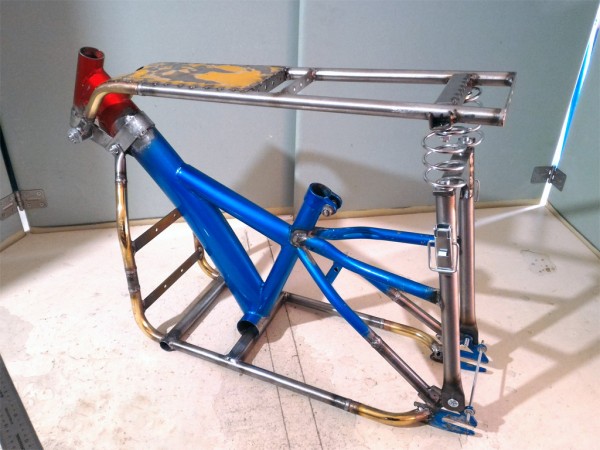

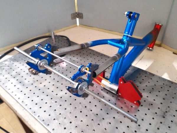

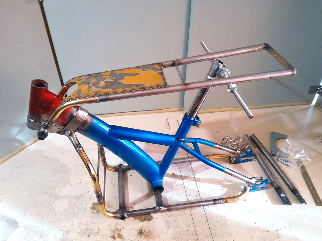

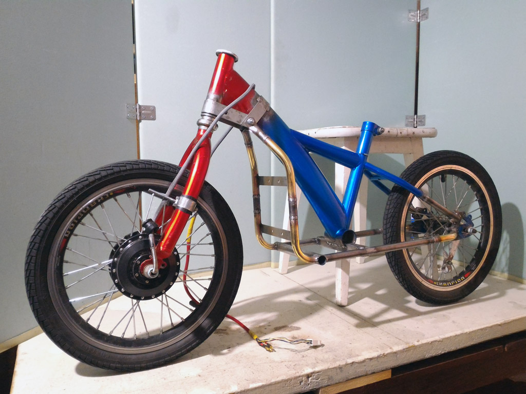

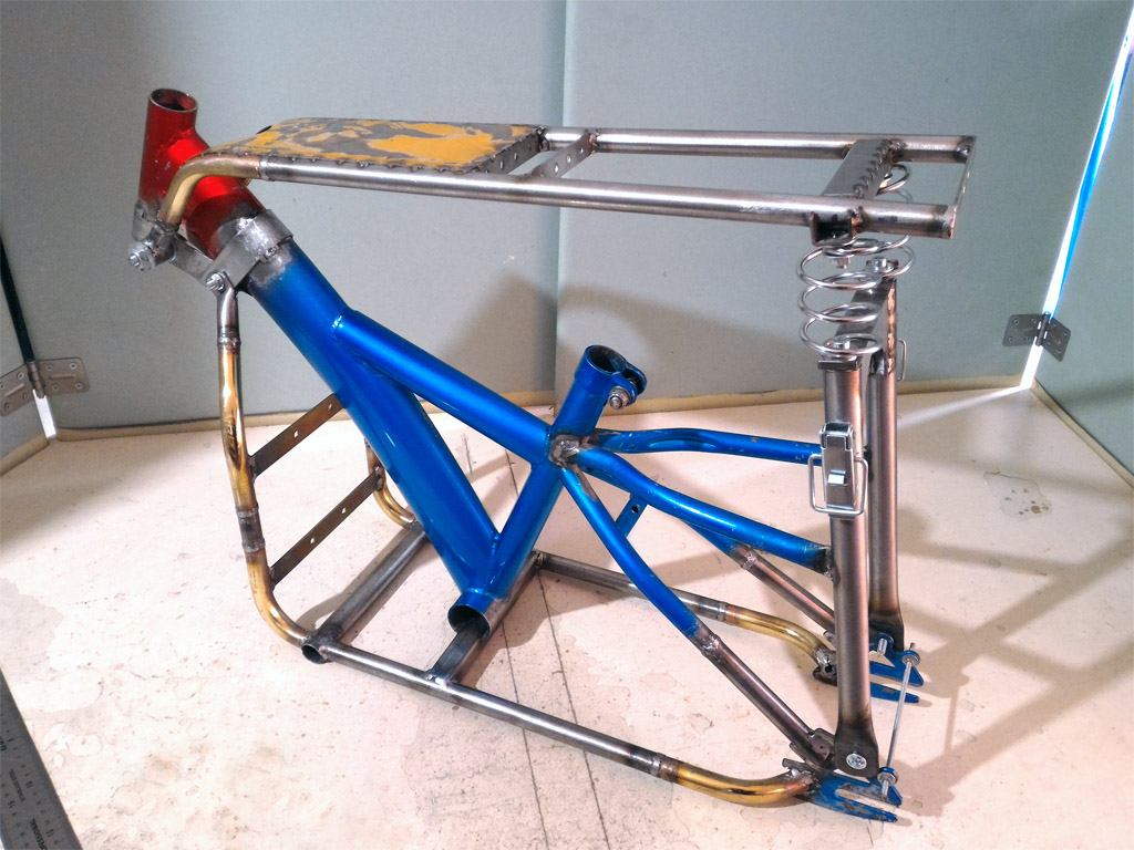

Дело двигается, постепенно варю раму. Конечно, сложновато это всё выстраивать "по воздуху" без шаблонов и кондукторов, только магнитики и выручают. Над верхней качающейся трапецией вообще долго мудрил, чтобы она получилась симметричной. Тем не менее, вырисовывается именно та форма, которую я себе и представлял. На секунду прикинул колеса - велик становится всё менее детско-садовским и более мотоциклистым :D
Коментарій до файлу: Подгонка трубок по магнитам
P_1_115058.jpg [ 206.68 КБ | Переглядів: 368402 ]
Коментарій до файлу: Контрольная постановка на колеса
P_2_142819.jpg [ 205.53 КБ | Переглядів: 368402 ]
Коментарій до файлу: Рама уже с верхней частью
P_3_104507.jpg [ 220.34 КБ | Переглядів: 368402 ]
Коментарій до файлу: Пружины на месте))
P_4_125415.jpg [ 224.93 КБ | Переглядів: 368402 ]
Таким образом, по силуэту пытаюсь выйти на "американский олдскул", а там, где у них в раме выхлопной двигатель, у меня должна поместиться батарея, то есть, и все внутренние трубы будут закрыты, некоторые элементы обвеса уже заготовил. Но, то ещё далеко, сейчас нужно разобрать заднее колесо, вместо втулки внедрить туда барабан и придумать какой-то стопор щита.
Походу, это хоть и миниатюрный, но, получается уже кастом, просто с применением фрагментов рамы от детского велика... :roll:

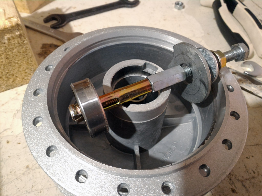

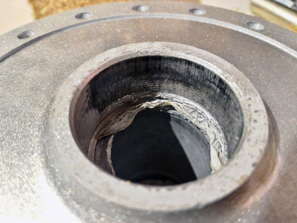

Подготовил барабан к спицовке. Итак, подшипники с завода были посажены криво, оставлять как есть даже не думал. В общем, выпрессовывал в популярном стиле "когда нужно, но нечем" ;)
Коментарій до файлу: Инструмент из болта с анкером
P_20181221_124322_1.jpg [ 216.59 КБ | Переглядів: 368344 ]
Коментарій до файлу: Место от подшипника
P_20181221_131240_2.jpg [ 233.02 КБ | Переглядів: 368344 ]

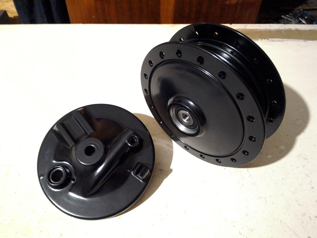

Можно заметить, посадочное место подшипника китайцы слегка подпортили. Позачищал всё это безобразие бормашинкой и шлифанул вручную шкуркой. Лицевые поверхности перекрасил в "черный сатин" (абсолютно под цвет мотора) и ровненько запрессовал подшипники. Среди всего, что мне удалось найти в продаже из этой ценовой категории, данная дельто-ступица со щитом всё же вполне годные детали, но требующие как минимум пересборки. Сейчас крутится идеально и радует глаз :)

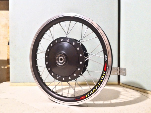

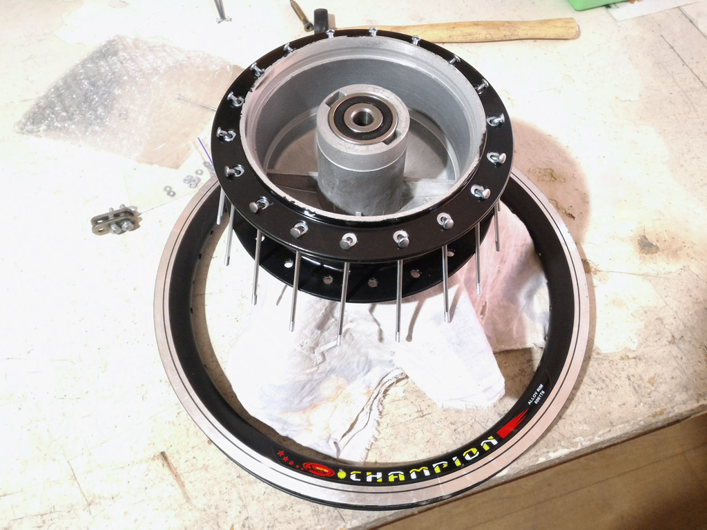

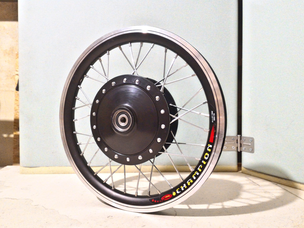

Теперь могу сказать по сборке колеса.
Я изначально понимал, что впихнуть такой барабан от мопеда в 16-дюймовый вело-обод будет непросто, поскольку несмотря на маленький промежуток до фланцев, решил, что по-любому надо заспичить в 1 крест, только бы не радиалкой. Рассчитал длину, и оказалось, спиц 79мм или чего-то +/- у нас не продают. Пришлось заказывать с Алиэкспресса. По нашим меркам дороговато получилось - 310грн., но меньшей цены нигде не увидел.
Спицевал единственно возможной в моем случае схемой - шляпками наружу и, как полагается для тормозящего колеса - хвостовые спицы подложил под лидирующие. Попутно обнаружил, что в моем комплекте спиц резьба четко М3, такое вижу впервые... До сих пор на толщине 2,6мм всегда попадалась какая-то другая резьба с шагом помельче.
Честно говоря, это самое сложное колесо, что я когда-либо собирал. Но все биения победил, уложился в пределы +/- 0,5мм :D
Коментарій до файлу: Подготовка и примерка
P_131940_1.jpg [ 206.79 КБ | Переглядів: 368294 ]
Коментарій до файлу: Готовое колесо
P_181722_2.jpg [ 219.53 КБ | Переглядів: 368294 ]

Не видел еще такую сборку, но такое кодесо думаю можно собрать по обычному но спицы не заводить внешнюю за внутреннюю.
#76968Повідомлення 13 бер 2019, 12:54
Звідки: г. Киев
Дякував (ла) 33 Подякували 35
Запустить наружные спицы по-обычному и без нахлеста - точно было бы проще, первым делом так и пробовал. Но изгибы до шляпок сделаны по стандарту под обычные втулки, что слишком коротко для толстых фланцев барабана. Смотрю - а спицы нормально не фиксируются, или торчат в бок или почти проваливаливаются. Зато снаружи на фланцах есть фаски, я тогда просто вложил туда шайбочки, их мощно вдавило под натягом, и уже так спицовка по жесткости в целом получилась хорошая.
#77017Повідомлення 13 бер 2019, 23:21
Дякував (ла) 22 Подякували 43
Если получилось надежно то почему бы и не так. Но зажатые спицы может могут еще чуток потянутся.

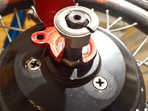

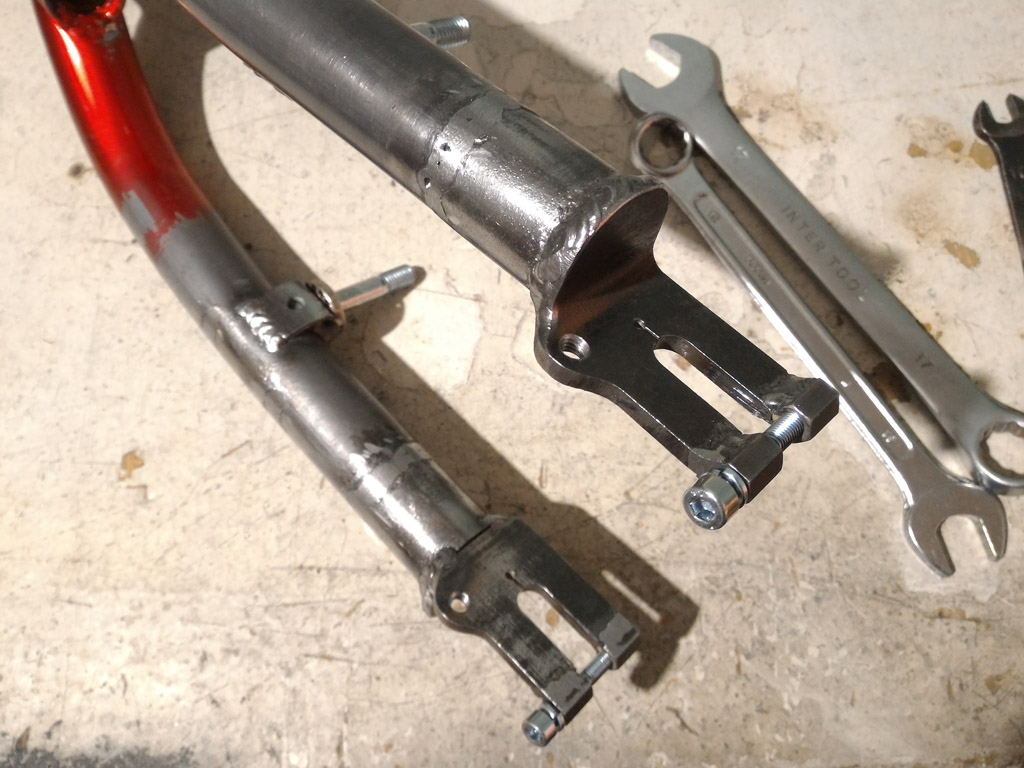

Думал оставлять старую вилку как есть, но и тут не обошлось без изменений - пришлось удлинить перья, сделать новые дропауты, и заодно приварить штырьки для вибрейков.
Итак, когда снимал мотор, обнаружил, что раскололась стопорная шайба, дропауты разогнуты, ось в шаге от прокрутки:
Коментарій до файлу: Вот так разогнуло дропауты
P_20190415(20181228)_HDR_1.jpg [ 227.79 КБ | Переглядів: 368189 ]
Я подозревал, что такое может случиться, тяга ведь у F100 хорошая, а тут ещё и запитка от 14-баночного лития. Нитки резьбы на оси абсолютно целые, металл дропаутов продрало, ну его хоть не жалко.
А заводские шайбы от проворота - это я даже не понял, что. Одна из них у меня лопнула, а потом развалилась в руках, металл внутри разлома успела поесть коррозия (т.е., лопнуло давно, а я не замечал). Выяснилось, что шайбы сделаны из порошкового железа! Один в один - как дешевая мебельная фурнитура. Не ожидал, что китайцы укомплектуют каким-то бутафорским крепежом мотор такого класса (а начинка у него реально крутая, обещаю выложить фотодоказательства ;) )
Проблему с риском проворота решил победить комплексно - отпилил старые дропауты, сделал из уголка новые с затяжкой, и приварил их к вилке по стандарту 100мм, а не как было 96мм. Теперь колесо заходит строго в плоскости рамы и фиксируется гораздо лучше :)
