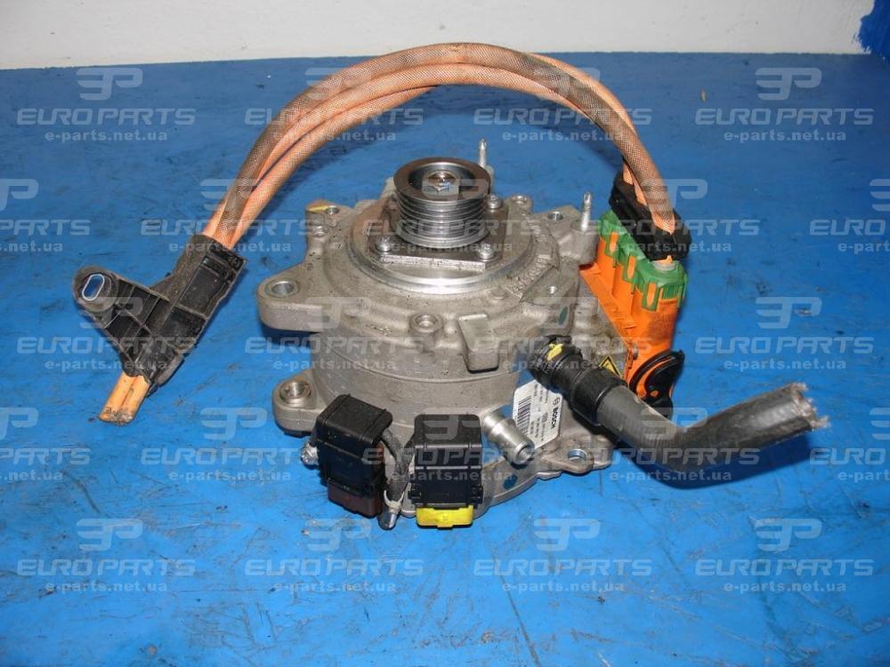

Принесли генератор от Пыжа 508 гибрид, такой
20160504223629.jpg [ 102.41 КБ | Переглядів: 11867 ]
на постоянных магнитах, с жидкостным охлаждением. Вроде все идеально, да только заряжал этот генератор батарею в 300в (цифра из описания автомобиля). Списали его по причине того, что он рвал ремень, ИМХО сгорела/замкнула обмотка.
Кто скажет, какую мощность можно с него снять и какая там точно батарея?
Идею с переделкой контроллера в 400в пока оставил в покое, есть риск никогда не закончить проект))). Судя по всему этот гненратор придется перематывать, остановился на напряжении 120-150в, да и бюджет на батарею меньше.

Батарея там 200в, а контроллер в машине до 270.
Вот тут много инфы viewtopic.php?f=33&t=1234

Родная батарея гибрида имеет 168 ячеек Ni-MH со средней точкой 201.6V
Для Ваших целей на напряжение 120-150V подойдет и родная схема намотки, возможно и родная обмотка живая. Прозвоните ее для начала.

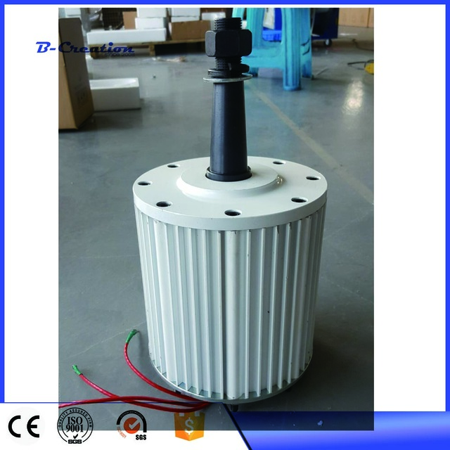

Не совсем авто хлам но может кому пригодится по факту генераторы но для переделки под привод минимум(правда цена////).https://ru.aliexpress.com/item/32808305916.html?spm=a2g0o.detail.1000013.3.5b706e99iQmjPB&gps-id=pcDetailBottomMoreThisSeller&scm=1007.13339.90158.0&scm_id=1007.13339.90158.0&scm-url=1007.13339.90158.0&pvid=c911c74e-45cc-4227-9371-a63f577507fb
https://ru.aliexpress.com/item/32808949724.html?spm=a2g0o.detail.1000060.3.4cd97b853jE1yb&gps-id=pcDetailBottomMoreThisSeller&scm=1007.13339.90158.0&scm_id=1007.13339.90158.0&scm-url=1007.13339.90158.0&pvid=4d2421fd-be6f-437b-9b07-05fae4bc8bc7
Зато выбор напряжения широчайший.
2kw-AC-48v-220v-360v-Permanent-Magnet-Alternator-Quality-Power-Generator-for-Wind-Turbine.jpg_640x640.jpg
2kw-AC-48v-220v-360v-Permanent-Magnet-Alternator-Quality-Power-Generator-for-Wind-Turbine.jpg_640x640.jpg [ 117.1 КБ | Переглядів: 11666 ]
Коментарій до файлу: Посмотрел внимательней обнаружил один китайский косяк на роторе 12 полюсов а вот статор судя по всему 39 пазов такая комбинация не рабочая но китайци просто оставили пустыми 3 паза так что 36/12 вполне рабочая комбинация.

Babylon писав(ла):
косяк З9 пазов.
И на солнце пятна. Но лишние пазы возможно под датчики.
