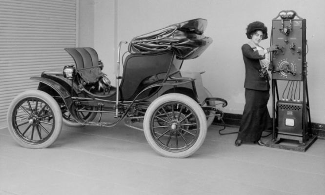

Кажись в древности так и было, крутилки разные на станции, сам себе выставляешь напряжение
pervye-elektromobili-retro-foto_12.jpg [ 37.54 КБ | Переглядів: 23948 ]
#94575Повідомлення 01 груд 2019, 13:14
Звідки: Херсон, Украина
Ага, а гаражные ворота-ролеты появились ещё раньше. ;)
