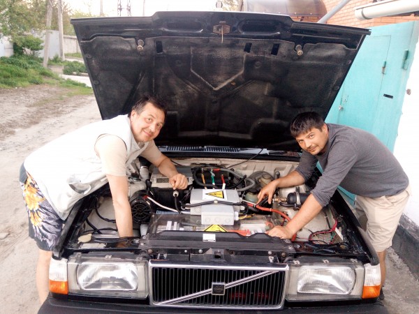

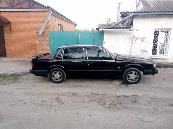

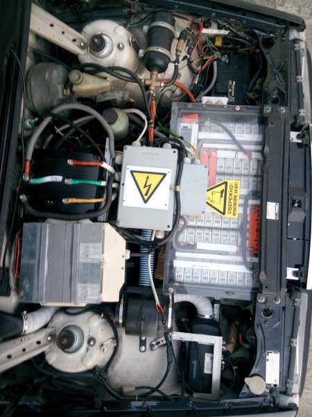

Volvo 740 GL теперь с новым сердцем))

О,ну наконец-то "рассекретили"! :D
Это прошлогодние фото или свежие? Да и подробнее, Лёша, описал-бы,а то народ вопросами замучает...

Фотки наисвежайшие)) Подробности чуть позже.

Если учесть тот факт , что автомобиль попал в руки "Свидетелей асинхронного привода " краЇвка Днепровская , то двигатель соответствующий АИР 132 славянка от верховного жреца секты Вячеслав М. Контроллер известный curtis 1239 , батарея от leafe 20s4p . Настройки контроллера от MiVik .
В данный момент на автомобиле катается заказчик, испытания на максимальную скорость и пробег еще не проводились, как и более тонкая настройка контроллера. Из предварительных данных могу указать что была достигнута скорость в 120 км/ч с ускорением , но не выдержал предохранитель на 225 А от предыдущих конструкторов .

Коробка сейчас используется только для реверса?
 Заголовок повідомлення: Re: Volvo 740 электро от ELMOB
#57237Повідомлення 01 трав 2018, 05:34
Коробка как редуктор используется. Мотор реверсируется контроллером. Машина может двигаться назад на любой передаче))
