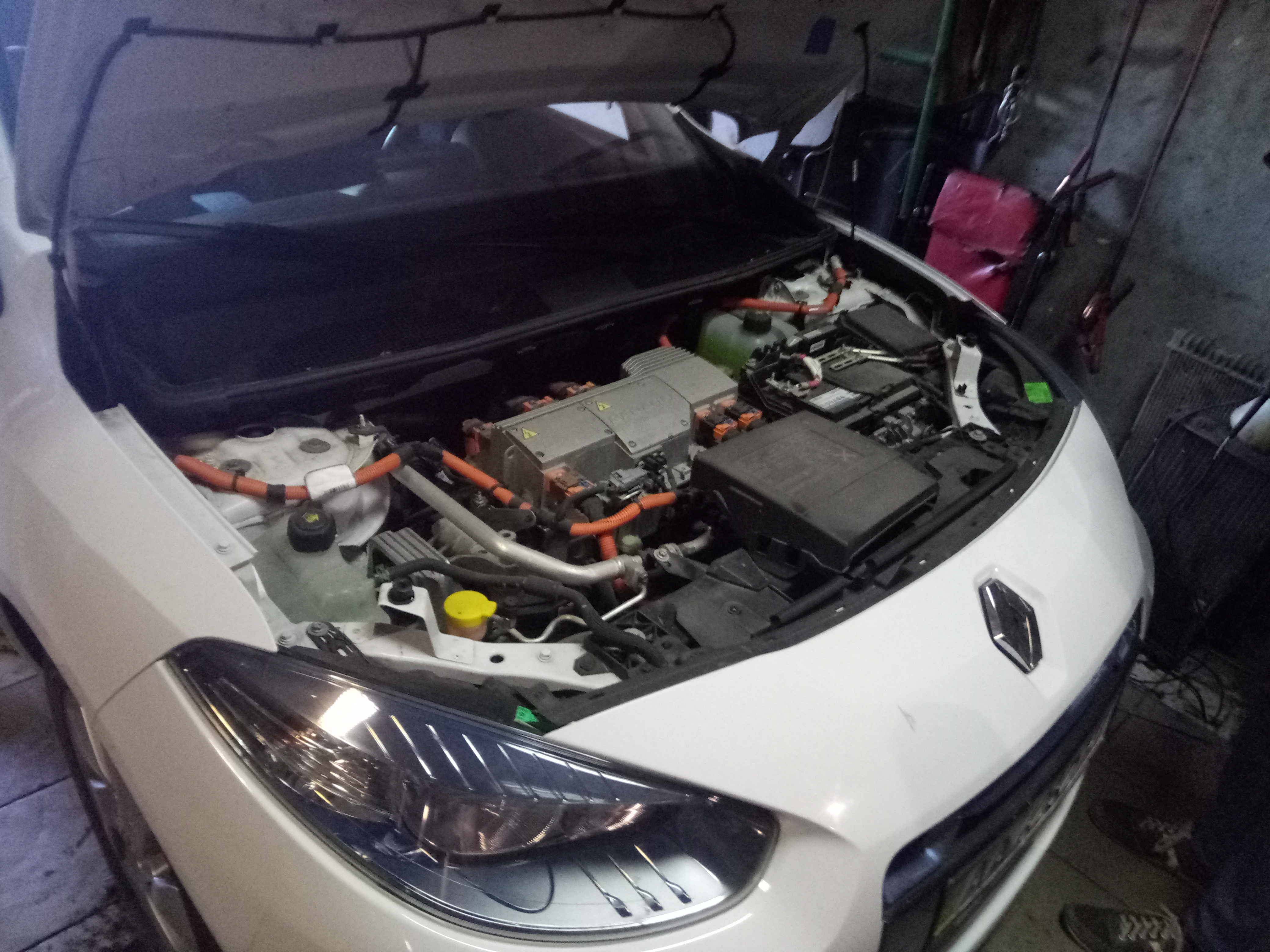

Уговорили нас заменить батарею в Флюенсе с родной на 40кВт Тесла модулей. Привезли 8 тесла модулей и флюенс, и сказали что б за 1.5 месяца оно поехало)

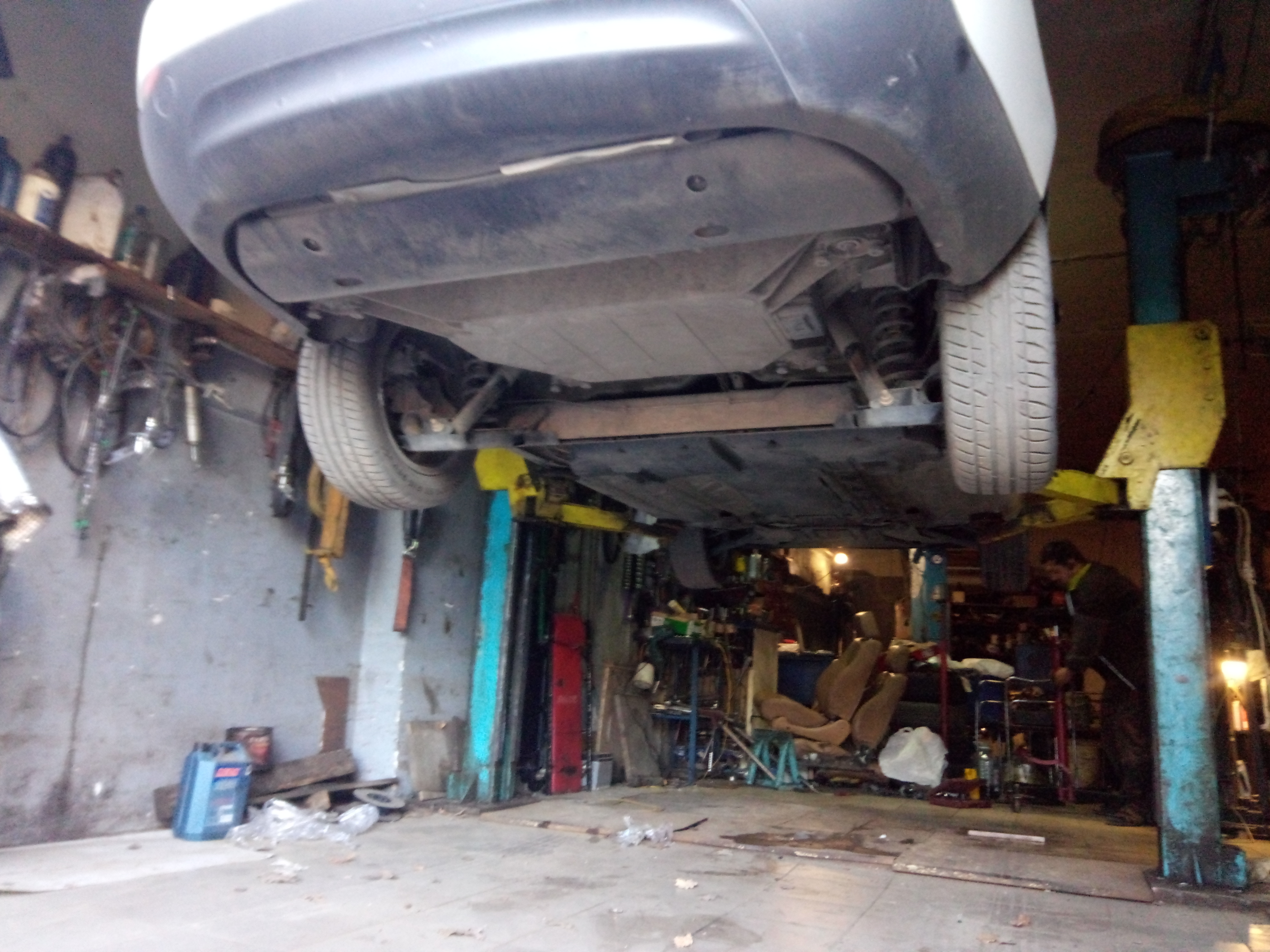

Сняли батарею, ушло у нас на это 4 часа, так как для этого нужен спец ключ - 9ти гранник. Батарея крепиться на 4 замка.
Сняли, разобрали, внутри консервы как в лифе первого поколения. Из интересного: батарея воздушного охлаждения, внутри 2 БМС (наверно для увеличения тока балансировки).
В родное корыто ложиться четко тесла модуль, если перенести предохранитель. По высоте они тоже влазят, что очень хорошо, в родное корыто можно смело засунуть 8 модулей, нужно только делать под них стелажы.
Пока только перекомутировали тесла модули в 12S. Сейчас занимаемся подключением балансировочных проводов. БМС будем ставить Геннадия.
Добрый день.
Извините за некрофилию, но с пары попыток не смог найти параметры ключа 9-гранника. Поделитесь, плиз, чертежом, размерами, ссылкой, кто может продает такой - хоть что-нибудь!
 Заголовок повідомлення: Re: Renault Fluence с батарей Tesla
#129367Повідомлення 23 жовт 2022, 11:22
Этот ключ слесарь с помощью сварки и болгарки из головки сделал за час под машиной по месту. По этому чертежей нету.
