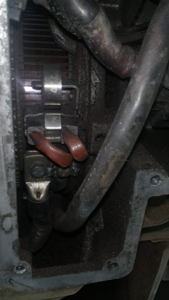

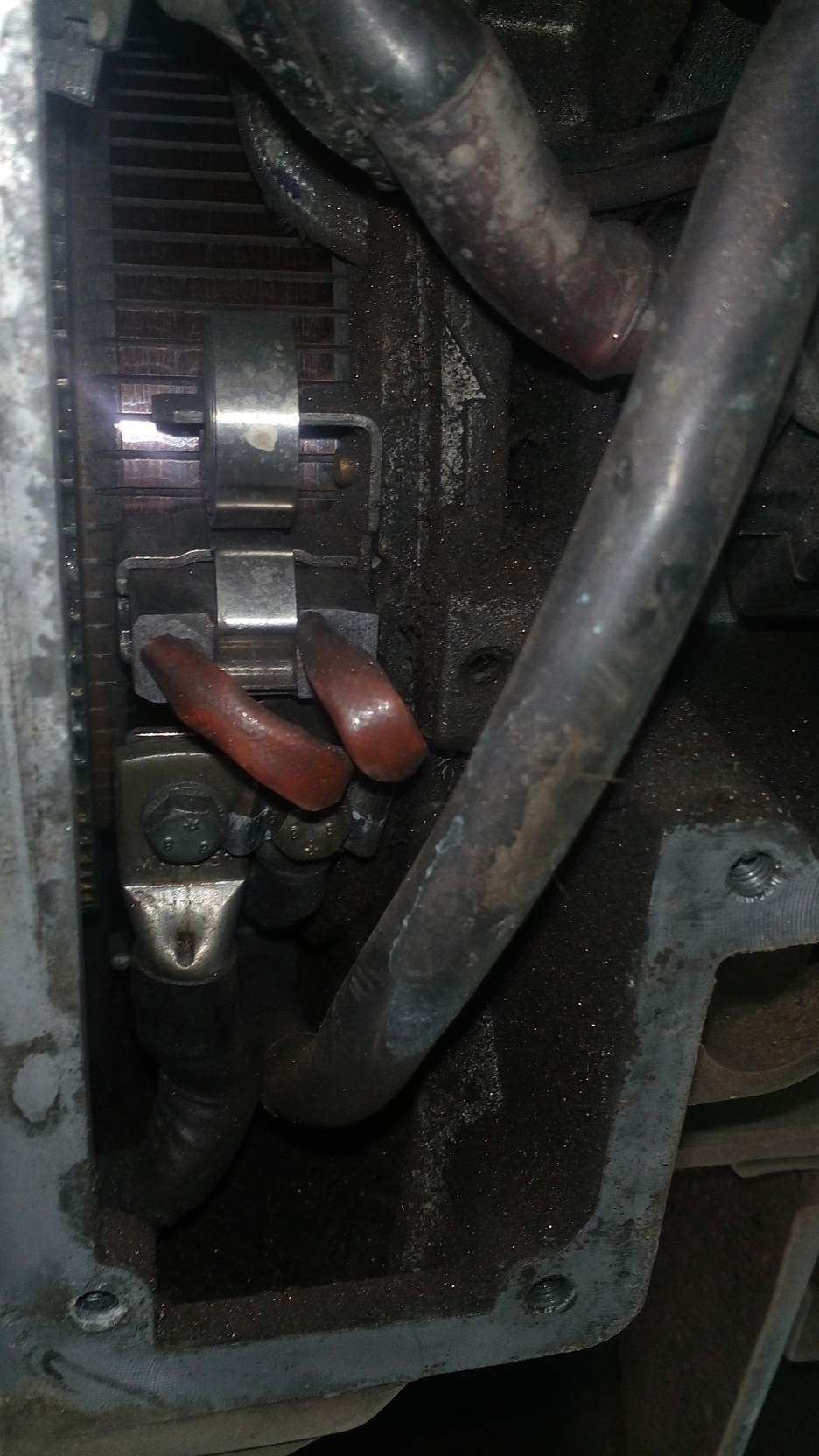

Романтик писав(ла):
Сегодня сделал ревизию. Прошло чуть больше года и около 15 тыс км.
Brushes2018.jpg [ 124.24 КБ | Переглядів: 9046 ]

Я в свой не лезу. Работает и пусть работает. По регламенту 100тыс.км., а машина ещё и половины этого не прошла.
Опытные люди говорят, что если коллекторный узел работает - лучше туда не лезть.
Если прохлопать момент износа щеток - можно получить геморой.
Лезть не нужно, но посмотреть раз в 10-20 тыс лишним не будет.

Юрий, Вы все счетки проверяли? Или только открыли крышку? Были неоднократно случаи неравномерного износа счеток в ситроенах и пежо.
По кенгу реально около 100к км (+/- 10к км) счетки ходили у людей без буста и +30% к току с батареи.
Не думаю, что каждый раз нужно просматривать все щетки.
Когда сточится наполовину, тогда просмотрю все.
