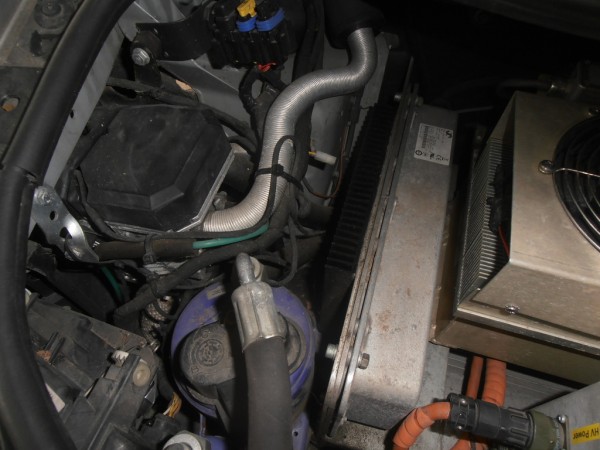

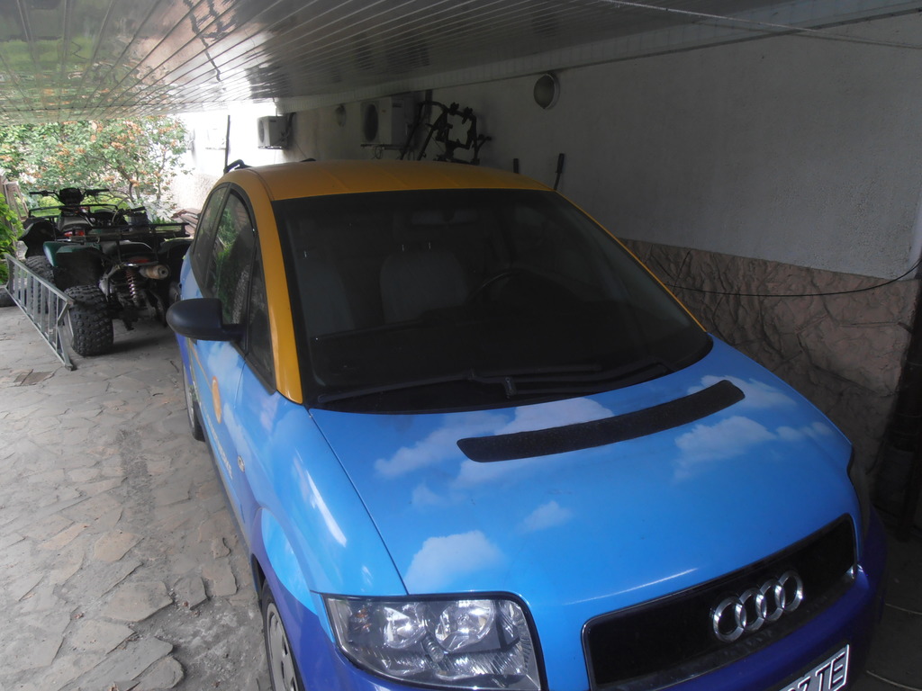

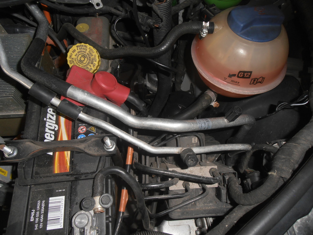

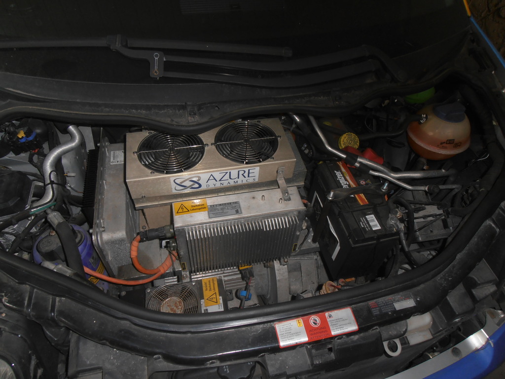

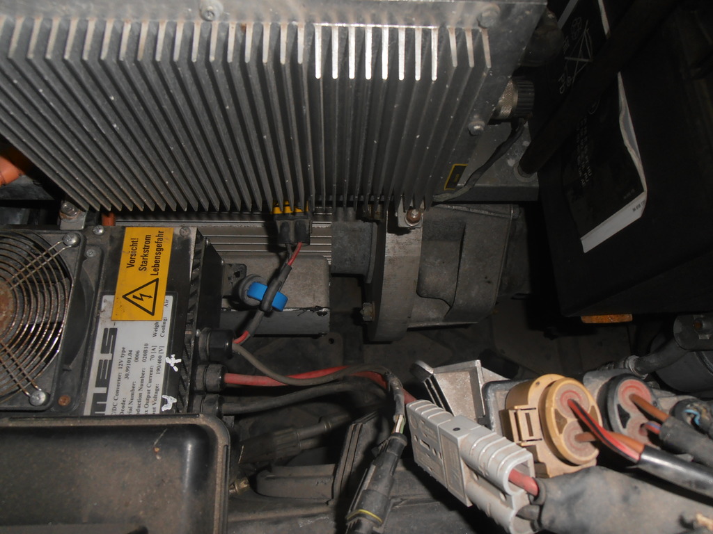

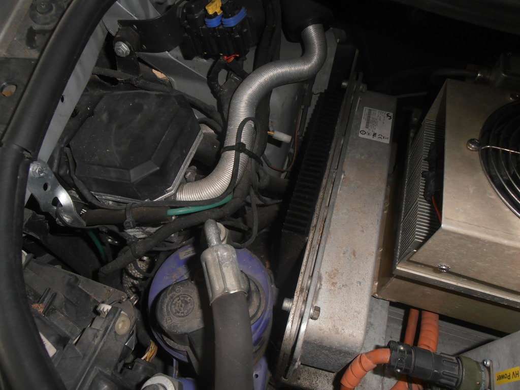

Продолжаю сказ. В результате эксплуатации выявилось несколько косяков. Механически( просто перетёрлись ) два проводочка идущих в azyre dynamics ( забыл как он называется по русски, блок управления двигателем ). Респект Григорию, приехал и устранил. Были оборваны две подушки крепления двигателя, устранил сам. В настоящий момент на борту установлено 400 пакетиков( тех которыми торгует Григорий 15 амп. ч. ), програмно Гриша ограничил заряд до 320 вольт.При включенном кондиционере я по Киеву, при заряде 317 вольт на старте, проехал 57 км. и домой меня притащили на шнурке. Нужно отдать должное Григорию, мужик приехал, забрал машину в Ковель и за свой счёт устраняет неполадки. Утверждает, что до полной остановки он проехал до 90 км. правда с выключенным кондиционером и по ровной Варшавской трассе.Вот такие на теперешнем этапе дела с моим электротранспортом.
Да подскажите, где можно найти программу для настройки azyre dynamics.Благодарю, всем удачи.
