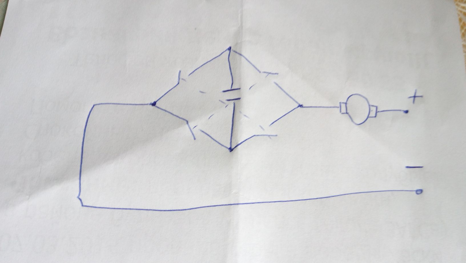

#58579Повідомлення 18 трав 2018, 08:25
Известная ранее (и забытая нынче) схема частотно-импульсного (без ШИМа) управления током ДПТ . Проверена мною на тиристорах еще в прошлом веке .Особые требования к конденсатору . Я использовал советские МБГЧ .

Вячеслав М писав(ла):
Известная схема частотно-импульсного (без ШИМа) управления током ДПТ . Проверена мною на тиристорах еще в прошлом веке .Особые требования к конденсатору . Я использовал советские МБГЧ .
:bravo: :bravo: :bravo:
Подобная схема управления тяговыми двигателями постоянного тока применялась в электропоездах метро в Торонто , естественно до появления тягового асинхронного привода .

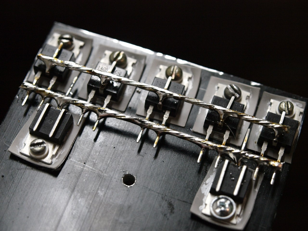

Не нужно никаких сложных коммутаций батареи. Как и не нужно никакого трансформатора с отводом от вторичных обмоток. Нужно просто отделить преобразование напряжения в ток от индуктивности двигателя во внешнюю индуктивность. Но нужно понимать, что размеры дросселя будуть соразмерны возможно с половиной двигателя. А в ДПТ гнать уже чистую постоянку. Самый высокий КПД преобразования (понижение) имеет топология BUCK. Индуктивность, ключ, конденсатор и запирающий диод. Причем, если сделать преобразования на частотах в сотни килогерц, размер дросселя можно существенно уменьшить. Просто в силу экономии двигатель является накапливающей индуктивностью, но плохой с точки зрения потерь. Как уже писали, от 11В двигатель будет и тянуть лучше, и греться меньше, чем от 22В со скважностю 2. По этому двигатели в таких случаях лучше подбирать под крейсерськую скорость. А если двигатель на полных оборотах дает 90км/ч, а ехать нужно в потоке 50-60 км/ч, то потери будут неизбежны.
Михалыч, коммутируя батарею, загоняет двигатель в более оптимальный режим, когда это нужно.
Когда я ездил на двух коллекторниках по киловатту "на одном валу", то включение их последовательно давало больше КПД, чем парараллельное включение с пропорционально большим током, по этому я их переключал, уже разогнавшись, пакетным переключателем.
А вот идея сделать преобразователь "до контроллера" у меня вертится в уме уже больше года, но на 300А, чтобы келли 7230 питать. 60А "бараейного" и 100А "моторного" тока без нагрева делал (2 фета 4110 и 5 дидодов мбр20100)
Ezj57rY3RYQ[1].jpg [ 217.3 КБ | Переглядів: 14143 ]
, и 300 сделаю думаю) без дросселя весом до килограмма, а вот дроссель будет кило 4. Хотя и батарею так же думал комутировать 26S>-13S2P для режима "эко" и дальняка.
