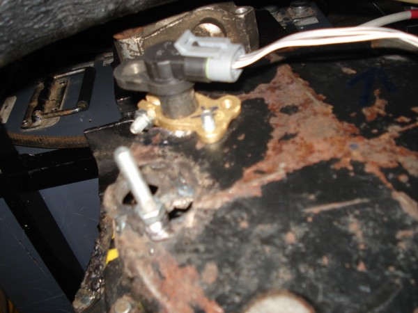

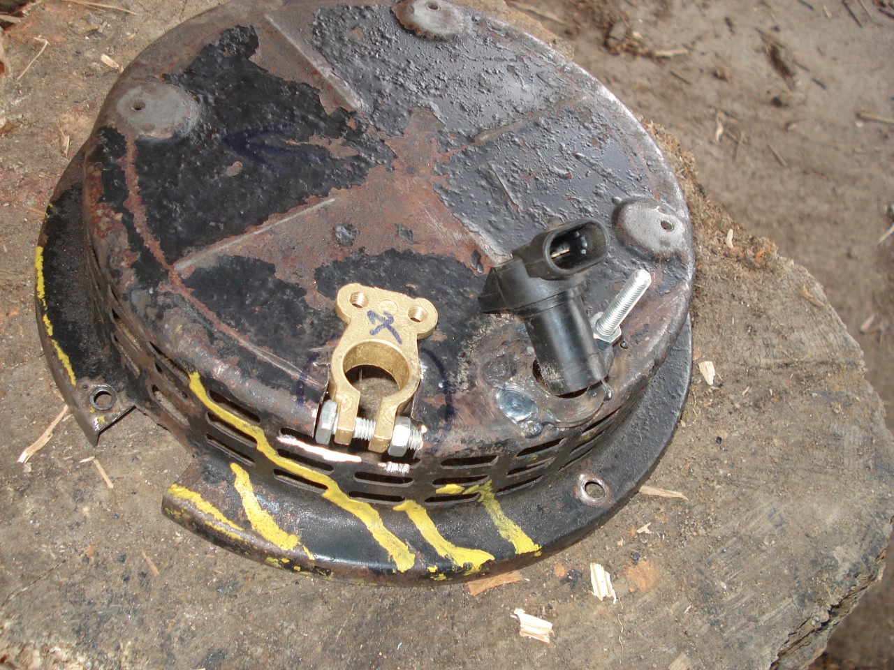

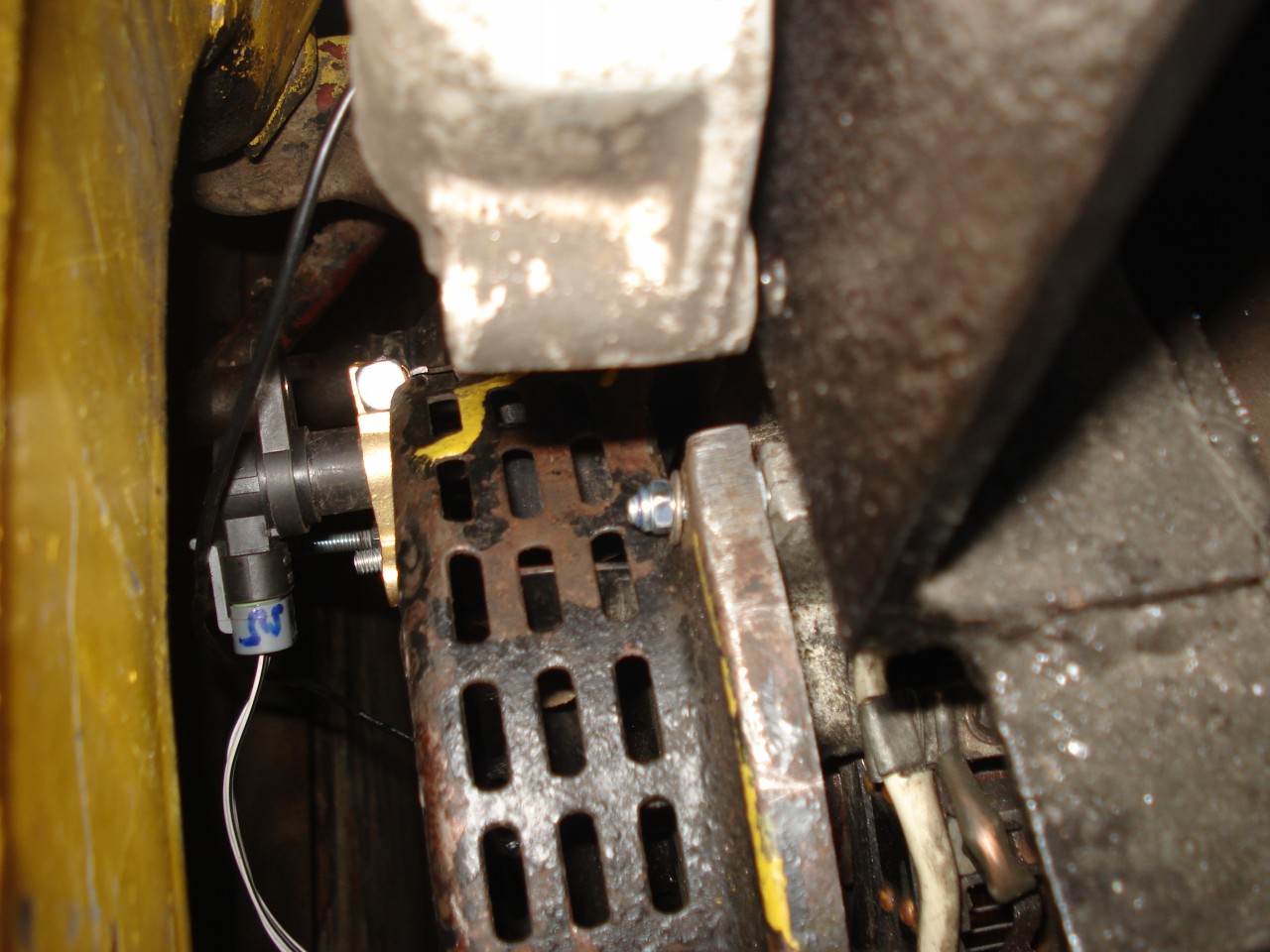

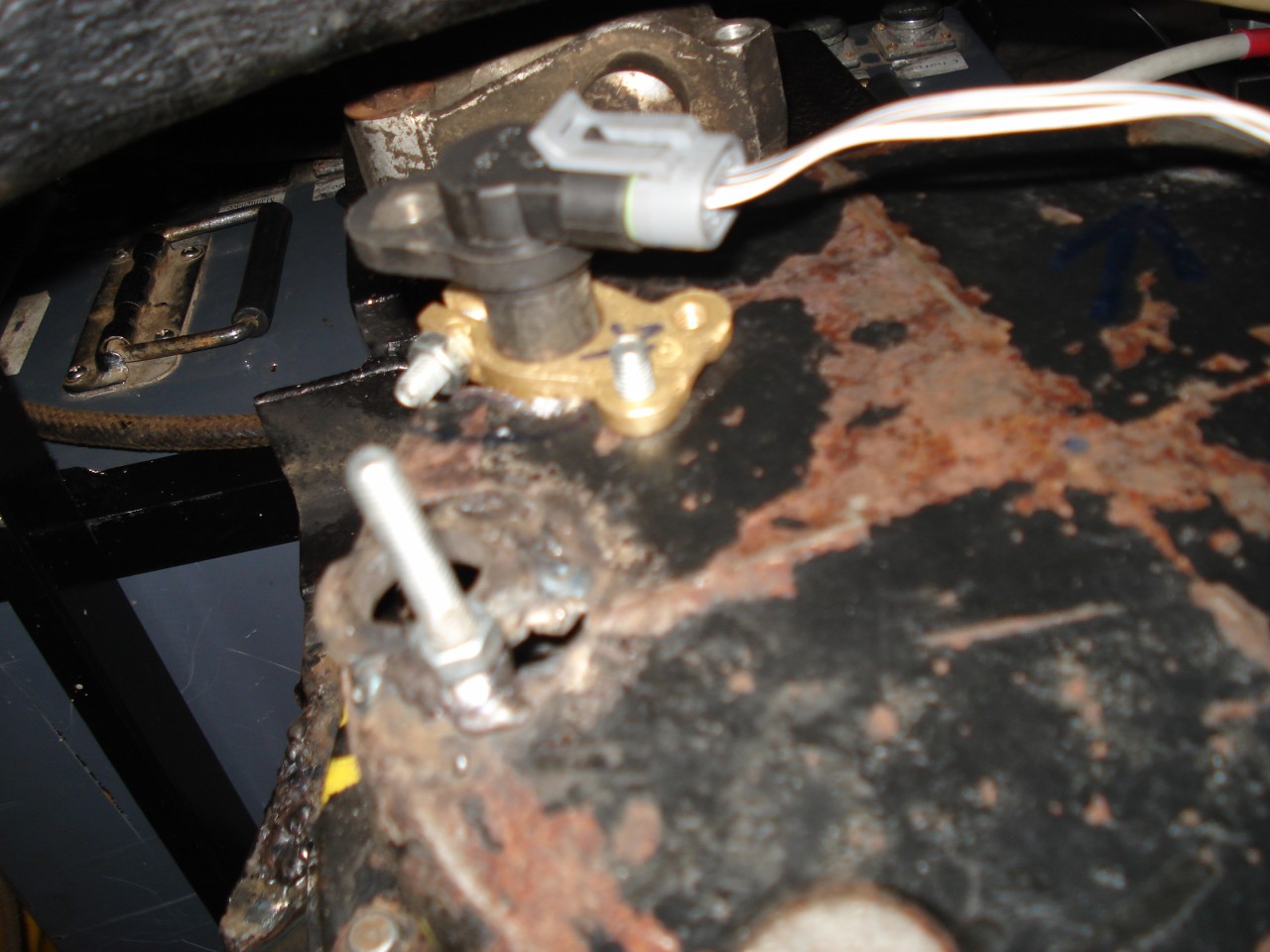

Yurij писав(ла):
Датчик скорости для PW?
Если можно порасширенней ответ сделайте, как реализовали?
Мы на Пыже и тахометр и д.ск. сделали на ВАЗовском датчике фаз,а укрепили его но клемму от АКБ,ну и на полуось(и крыльчатку мотора)магнит наклеили.
DSC00219.jpg [ 389.33 КБ | Переглядів: 8776 ]
DSC00259.jpg [ 201.62 КБ | Переглядів: 8776 ]
DSC00265.jpg [ 187.87 КБ | Переглядів: 8776 ]

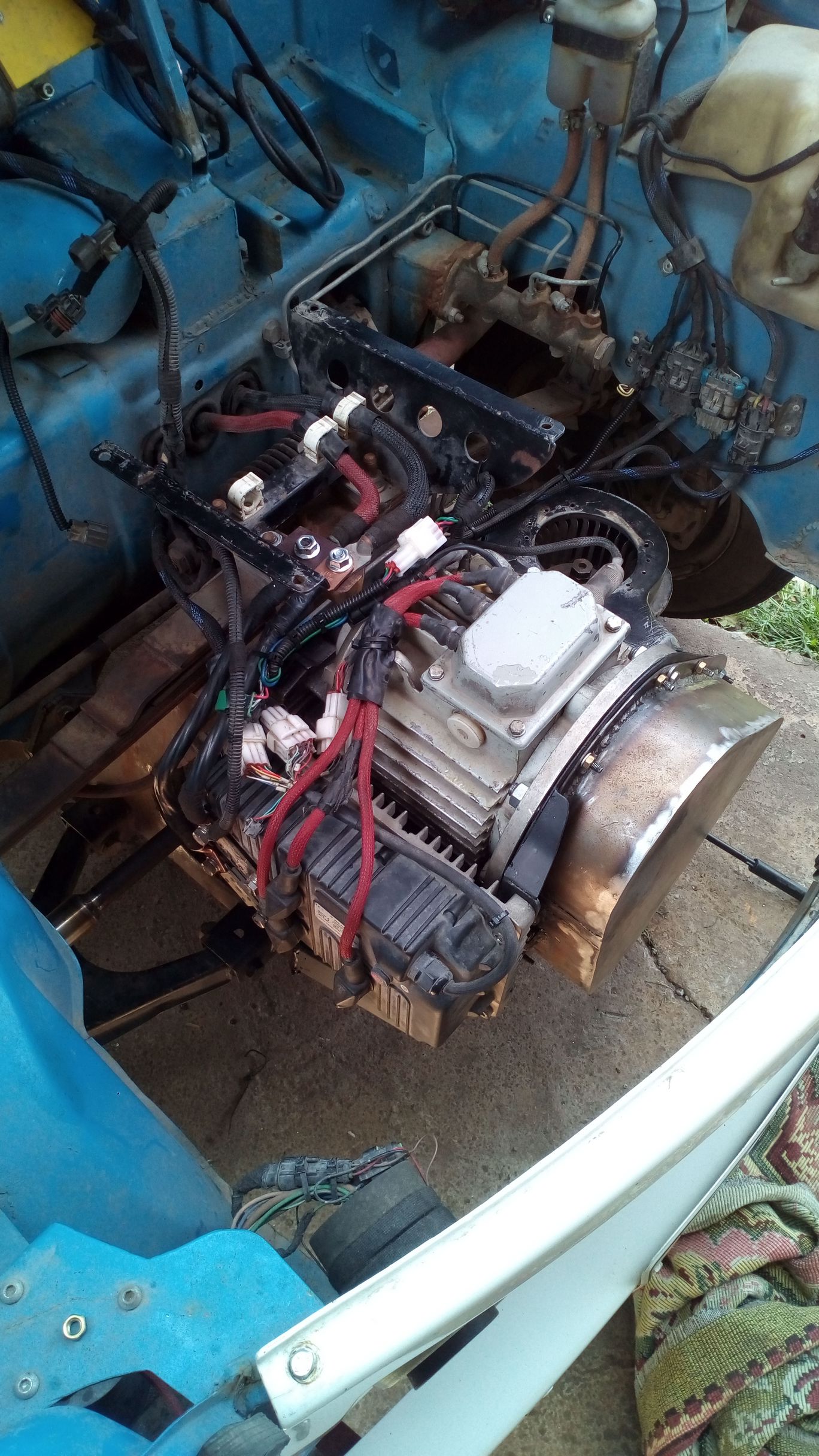

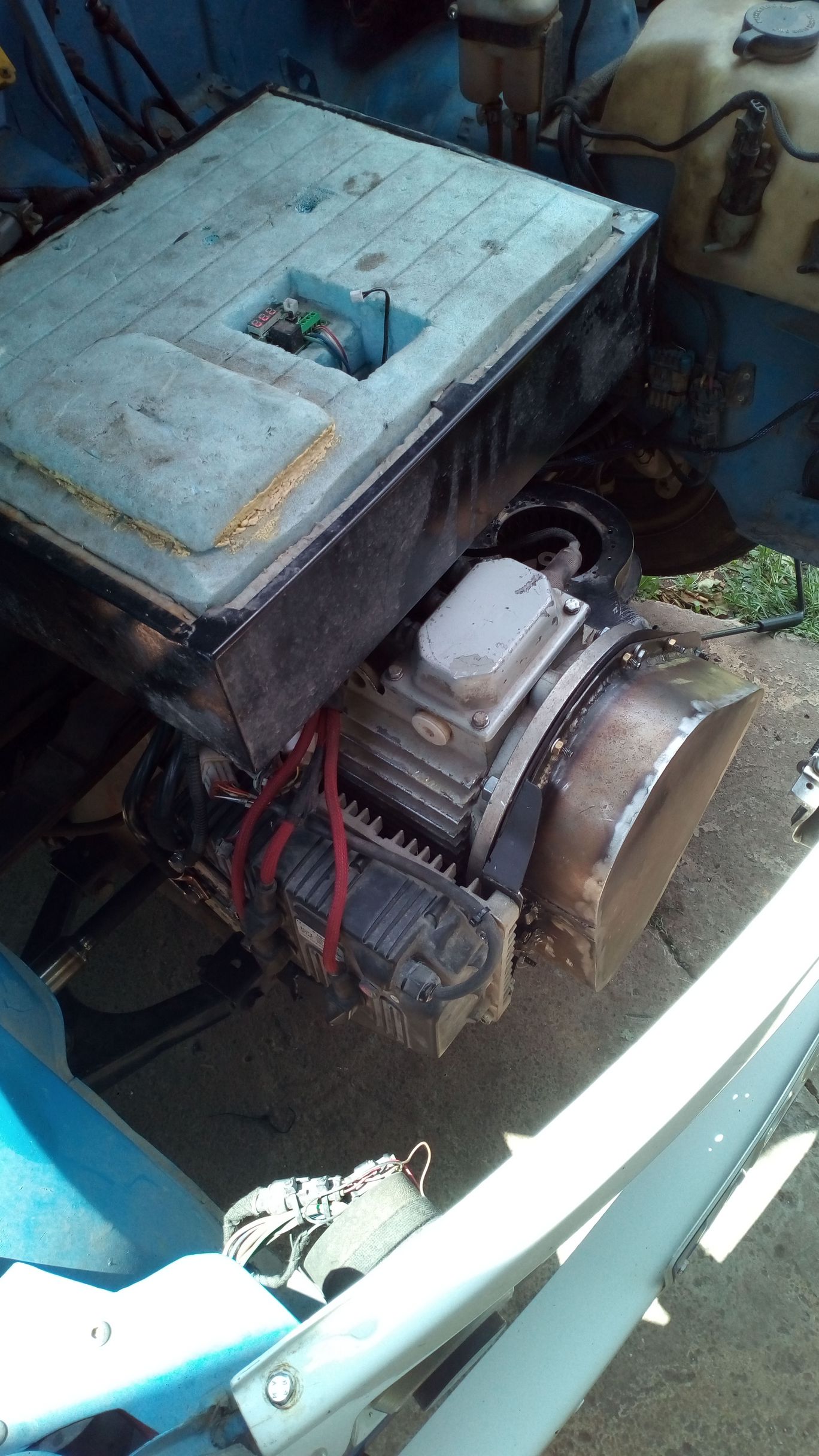

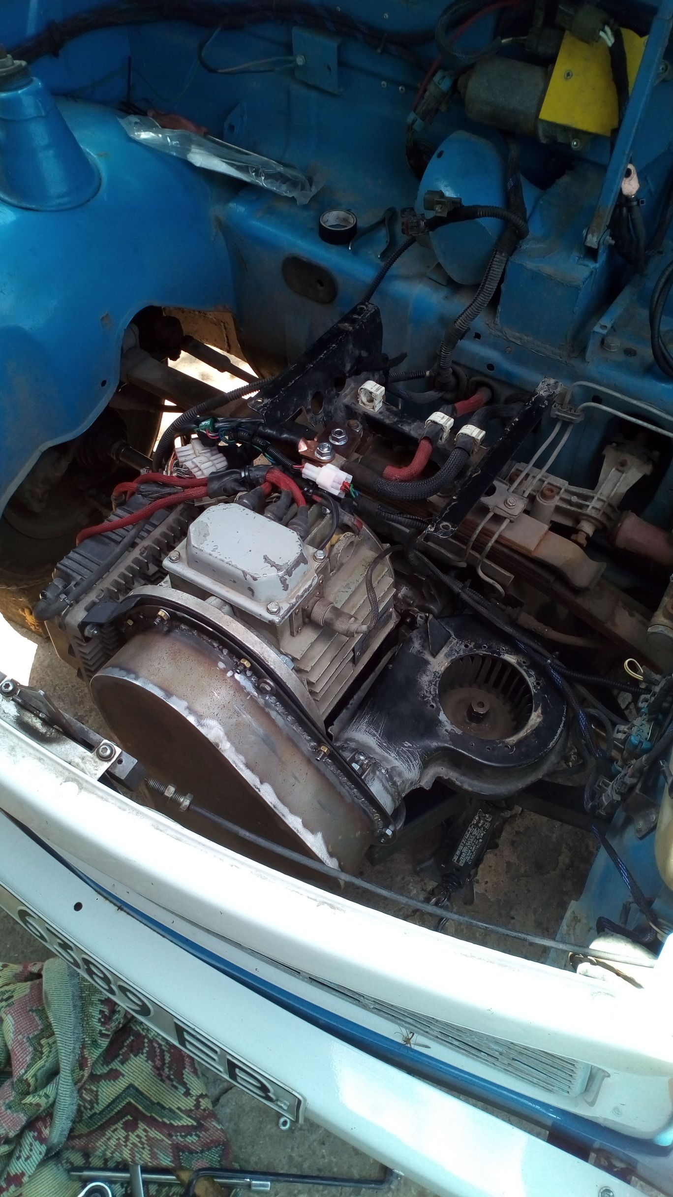

#59745Повідомлення 31 трав 2018, 13:57
подкапотка приняла такой вид,осталось фильтр поставить...
IMG_20180531_112814.jpg [ 3.47 МБ | Переглядів: 8676 ]
IMG_20180531_112827.jpg [ 4.05 МБ | Переглядів: 8676 ]
Коментарій до файлу: ну и вот с аккумулятором
IMG_20180531_122749.jpg [ 3.43 МБ | Переглядів: 8676 ]

сегодня косяк нашелся! он был не в контроллере,а в моторе...точнее в ДХ..
по совету Григория, проверил еще раз установку ДХ и формы сигнала с обмоток, сигнал с обмоток одинаковый.то есть межвиткового нету, ДХ тоже сначала были нормально,но потом я заметил короткие прерывания,потом (я долго с мотором игрался в станке) сигнал раз и пропал...коснулся платы с датчиками-появился...
по итогу оказался непропай минуса питания датчиков..все разобрал,отремонтирвал,собрал,за одно проверил как там ремень) ремень нормально....
выехал на трассу,контроллер греется гораздо меньше,при трогании нету ударов,а то иногда бывало...все нормально...съездил в Запорожье,обнаружил еще один косяк .но уже конструкции,я поставил контроллер радиатором слишком близко к мотору.по итогу между ними плохо продувается воздухом и из-за этого температура привода все равно довольно высокая особенно когда начинаешь рвать на светофорах...
приехал домой,отодвинул передний край контроллера на приблизно 25 мм от мотора,и попустило..завтра немного переделаю крепеж.сделаю нормальный зазор,и захват воздуха...
