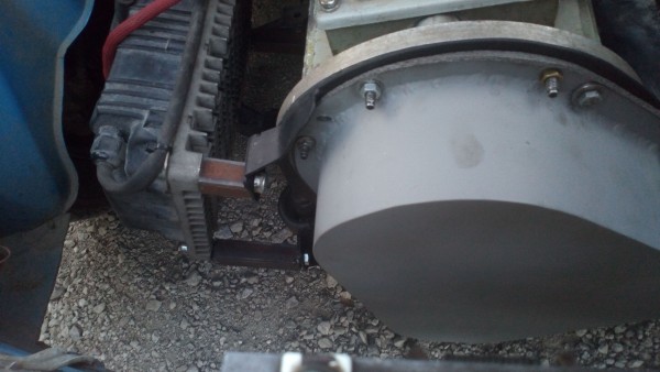

Как с троганием под горку после переделки?
 Заголовок повідомлення: Re: Трабант Электро (Лев, Запорожье)
#59970Повідомлення 03 черв 2018, 19:50
да нормально трогаюсь,раньше было 3.9 теперь 4 с чем-то...
сегодня переставил контроллер немного,а то получилось что раньше мотор обдувался нормально со всех сторон,а сейчас снизу редуктор,с одного боку улитка,с другого контроллер,сверху аккума...
вот фоток немного...
Инженер,считаю что ключи и стрелки у машины должны быть)

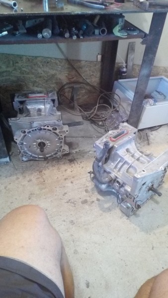

гы-гы))))))) приехали кабанчики для новой игрушки)))))

Лев писав(ла):
...и тут Остапа понесло.... :bravo:
#60007Повідомлення 04 черв 2018, 13:25
В мережі
Лев писав(ла):
...гы...так то-ж по другому тема будет называться...э-э ну например "...можно и тяжелую машину разогнать двумя Лиф-моторами,да ещё и с ременным приводом..."! А?! ;)

Напомните вес этого мотора и мощность
#60032Повідомлення 04 черв 2018, 18:38
посылка весила 110кг тяжелые,ели в багажник табика всунул))))мощность номинальная вроде 80киловатт,я их буду перематывать.и все равно келли контроллером на 144в 400а больше 60 киловатт с мотора в пике не снять( ...ну собственно по тому и два мотора...

Пока не вижу всей концепции по этому сказать нечево, но как по мне если привод 60квт в пике то и шестерни коробки или редуктора должны это выдерживать. А если два то это или два рдуктора или один или полный привод или два мотора на одном валу. Да и машина уже не с той аеродинамикой, и нагружать ее уменьшая полезную массу и увеличивая нагрузку на детали кузова тоже как то не оч. Или будет новый проэкт?)

XAOYAG писав(ла):
...А Вы разве ещё не поняли?! :lol: Этот "негодяй" специально паузу выдерживает,дразнит,терпение наше испытывает! :P :P Ну ничего,пусть ещё день-два полюбуется на новые железки,потом начнет колоться.
...но это точно будет не Трабик...

Как по мне с таким размахом надо Toyota tundra или что то похожее брать. Ну или электробтр строить
#60051Повідомлення 04 черв 2018, 21:45
я ж тут пользуюсь электромобилем,в связи с этим приходит понимание некоторых моментов) ну на пример мощность лишней не бывает)
а если серьезно,то чем больше мотор тем он эффективнее,(тем более чудо от ниссан,реально прикольно спроэктирован мотор)..а для того чтобы передвинуть авто из точки А в точку Б нужно потратить определенное количество энергии,будь-то бензин газ или в нашем случае электричество,и чем мощнее привод.тем ему легче передвигать этот самый автомобиль.от сюда и экономия...слабый привод много сожрет в тепло...
переделывать буду свой ровер,он сейчас весит полторы тоны,и имеет мотор в 155 лошадей.в принципе,он бы мог передвигаться и на одном моторе с трансмиссией от этого-же ниссана,но решено поставить два из соображений надежности и снижения нагрузки на привод..темболее контроллеры все равно немного слабоваты(((((
ремнями он будет передавать момент или редукторами не знаю,еще не решил.но коробки точно не будет,будет независимый привод на каждое колесо,имеется в виду передние колеса)
как соберусь,закатаю тему в соответствующем разделе,мож кому будет интересно)
