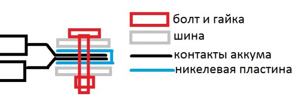

я нарисовал схемку как себе в голове "придумал" соединять контакты
между всеми соединяющимися плоскостями можно намазать смазкой для лучшего контакта
шину в данном варианте вообще из любого материала можно? железяка пойдет? какую толщину лучше взять?
имеет право на жизнь? недочеты есть? может улучшить что то?

Очень сложно все задумываете :) никелевая пластина лишняя, так как она во первых, имеет удельное сопротивление почти на порядок выше меди, а во вторых, она соединяет противоположные плоскости. А ток, как мы знаем, ищет найменьший путь (сопроиивление), по этому основной ток будет в местах прижима. Шина тоже лишнее. Будет достаточно 2-3 болта с пресс-шайбой (для уменьшения общей толщины) и шайбы под гайку.

mr.Dream писав(ла):
лучшее - враг хорошего :lol:
у меня опыта нет, потому и горожу огород на ровном месте
никелевую пластину думал использовать чтобы "использовать" для токопередачи и втору сторону лепестка-контакта
в сухом остатке- зажим через винты :bravo:
смазка нужна? или лишней не будет?
винты из нержи пойдут?
если капнуть фиксатором резьбы на болтики- она не погибнет от времени? или достаточно будет просто крепко стянуть?
 Заголовок повідомлення: Re: Сборка монстров
#60505Повідомлення 12 черв 2018, 12:44
Звідки: Украина. Подольск
Никелевая пластина и шина электропроводность не улучшат, ток течет по пути наименьшего сопротивления. Винты пойдут любые, они ведь не участвуют в электрическом контакте, если соберете на фиксаторе резьбы, то получите трудноремонтопригодную конструкцию.
