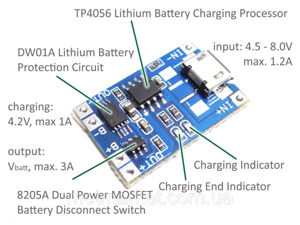

1111526720_w640_h640_tp4056_4[1].jpg [ 206.41 КБ | Переглядів: 11436 ]
Если сильно хочется, то взять нужное количество таких модулей и питать от гальванически развязанных ИП. Проще всего намотать трансформатор с нужным числом обмоток и каждая со своим выпрямителем. Ток заряда с активным охлаждением 1А. Только модули нужно без защиты брать.

Тогда вместо мобилозарядок viewtopic.php?f=35&t=2657 вот такие модули в помощь.
