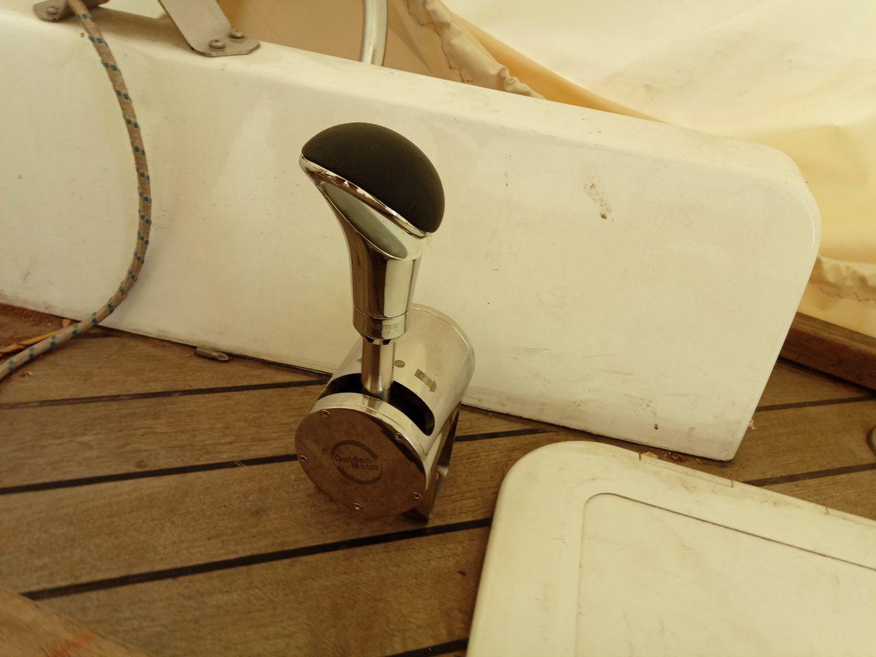

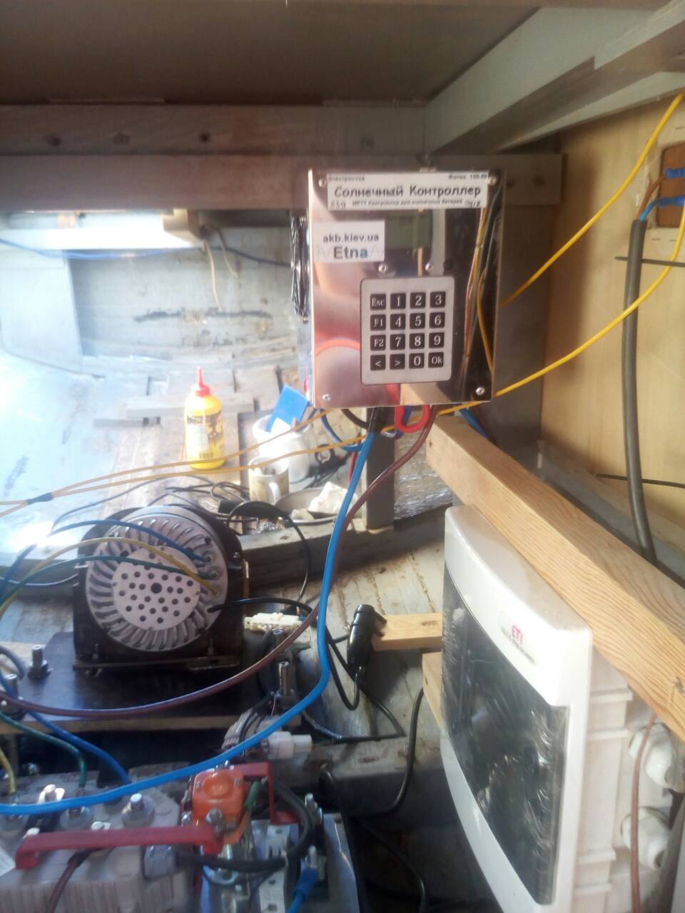

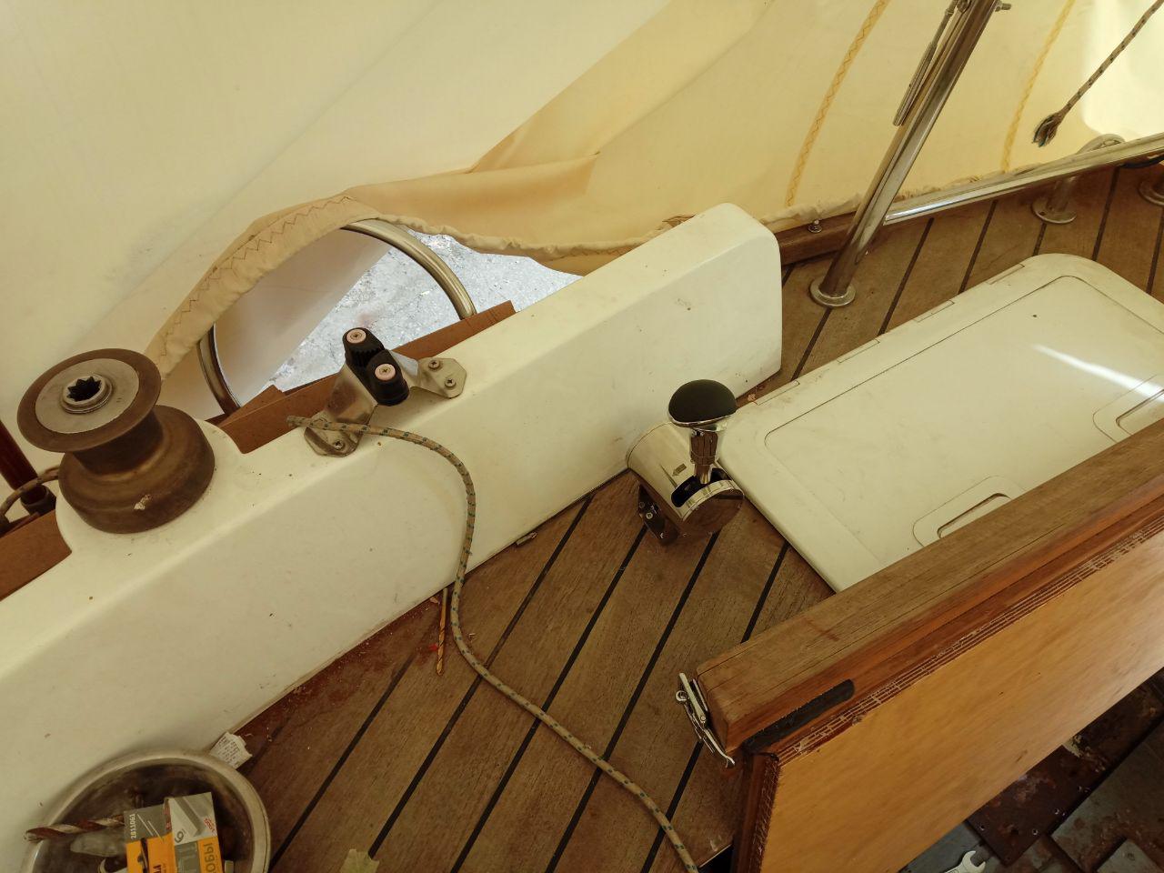

Поставил ручку газа себе. Думал приспосабливать педальку газа под нее, но в итоге плюнул и взял готовое решение. Нехватка времени сыграла свою роль.
Есть "залипание" в середине хода, это удобно, когда работает в режиме "джойстик" (реверс и передний ход управляются одной ручкой)

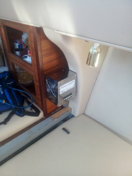

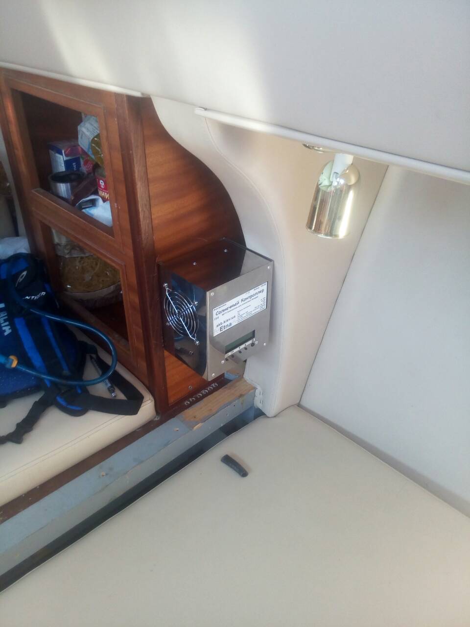

Немного новостей. Лодка пока еще на берегу. На фото два контроллера MPPT, на 12В и 48В батареи.
12.jpg [ 67.96 КБ | Переглядів: 11372 ]
13.jpg [ 109.27 КБ | Переглядів: 11372 ]

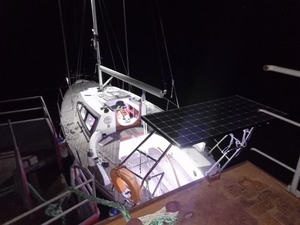

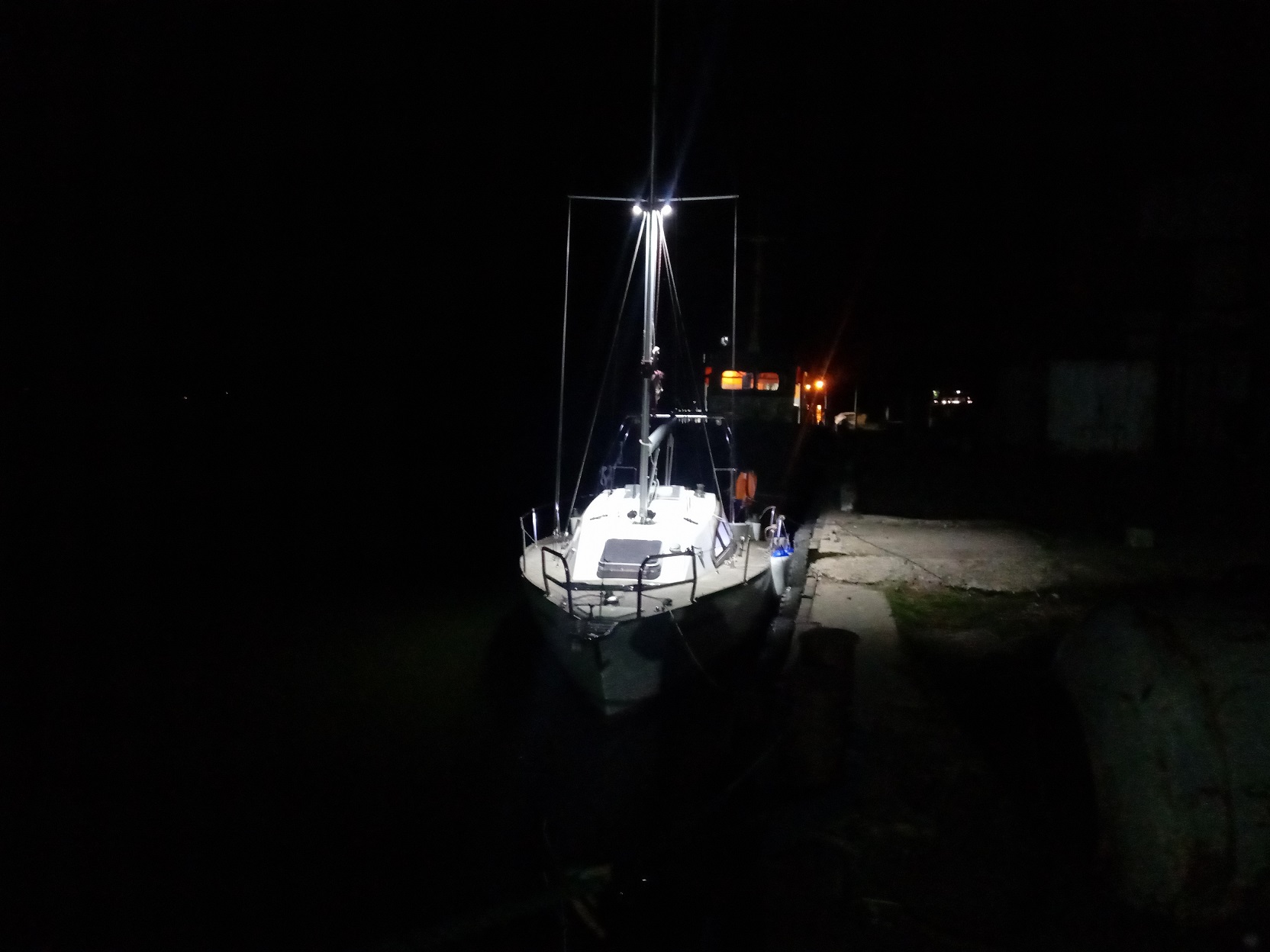

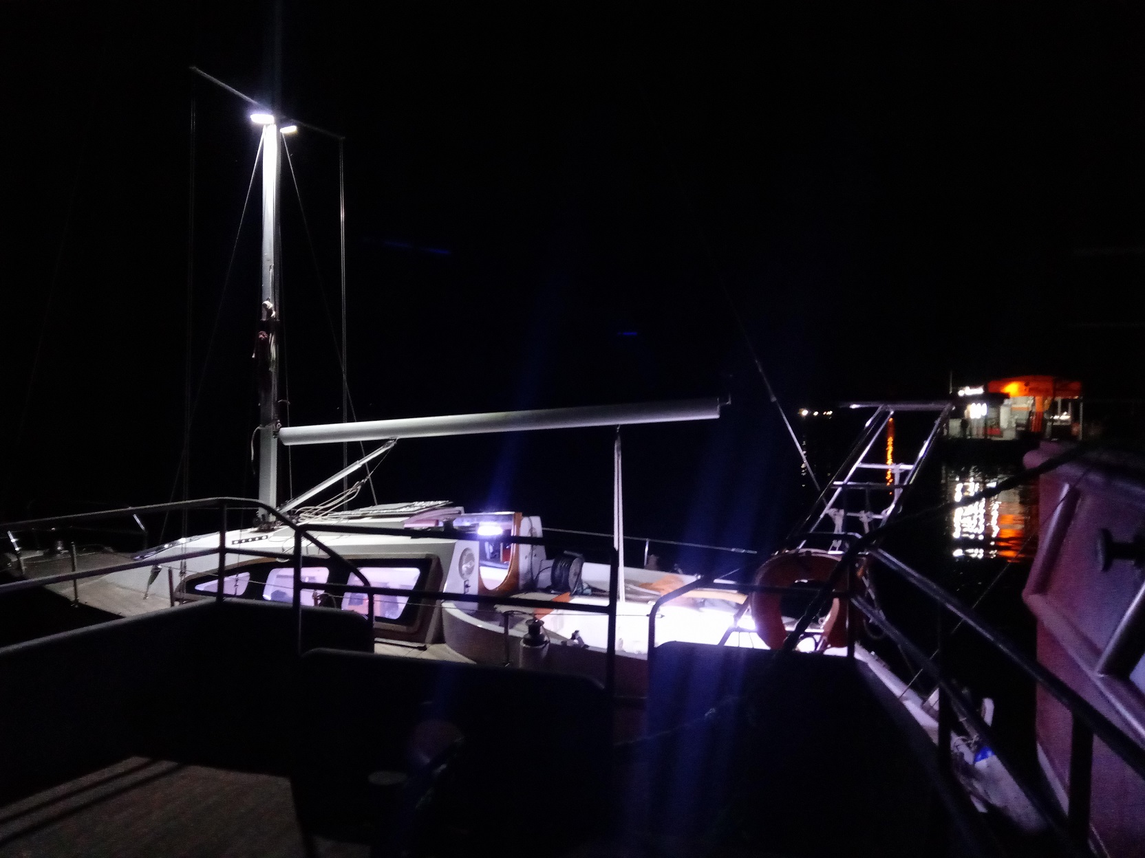

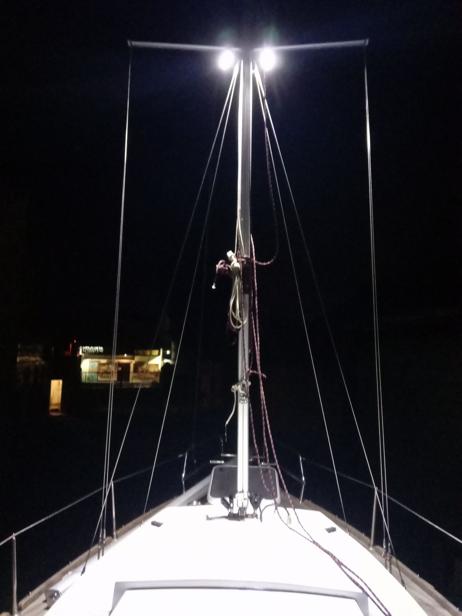

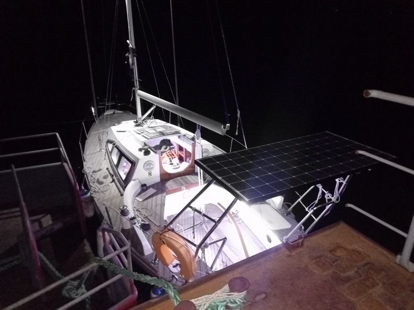

Ночное освещение палубы получилось наверное даже чересчур мощным. Прямо возле мачты очень светло, баковому (тому кто на носу лодки работает с передним парусом - стакселем) тоже видно что делать.
2018-07-23 01.39.12.jpg [ 4.77 МБ | Переглядів: 11326 ]
Хочу оставить отзыв о солнечных контроллерах ФОТОН. На них практически нет документации, это странно.
Контроллеры мне понравились. Настраивать удобно, меню на русском, хорошо продумано чтоб быстрее настроить за минимальное количество движений. Я конечно не могу точно знать, но вроде бы не каждый солнечный контроллер можно параллелить по несколько штук на один массив СП (поправьте меня знающие люди если я ошибаюсь). Это очень удобно, т.к. позволяет заряжать от одних и тех же панелей АКБ разного напряжения, как у меня (12В и 48В). Так панели используются полнее, без необходимости вручную переключать панели между контроллерами.
По настройке заряда у этих контроллеров есть 2 фазы: основной заряд и "поддержание". Очень удобно что их очередность можно менять, т.о. подстраивая под свинец или литий.
Я выставил для 48В АКБ основной заряд (без ограничения тока) до 53В, а "поддержание" током 0,3А до 54В. Получается эмуляция режима CC/CV. При достижении 53В ток ограничиться 0,3А, а при достижении 54В зарядка от контроллера СП отключится.
Для свинца было бы лучше сделать основной заряд до максимума по напряжению, а "поддержание" с напряжением несколько ниже максимального.
Еще ньюанс: тот контроллер который до 150В входного напряжения не будет заряжать от панели с напряжением ХХ до 18В. Ему надо больше, хотя бы 2 такие панели последовательно.
Второй мой контроллер, который до 100В на вход, устроило 18В входного напряжения от маленькой СП.
Пока что 245Вт панелька еще не установлена, она на 52В ХХ.
Да, еще важный момент, чтоб не спалить контроллер - программируемое реле в контроллерах Фотон слабенькое, до 1А (есть отдельные выводы для этого реле). Т.е. его можно использовать для сигнализации какой-то фазы зарядки (либо сигнализация низкого напряжения на АКБ, реле настраивается в меню) с помощью зуммера или лампочки. А что-то серьезное туда вешать нельзя.
P.S. Хм, посмотрел только что - у smart bms ток балансировки 200мА, надо снизить ток "поддержания" на контроллере.

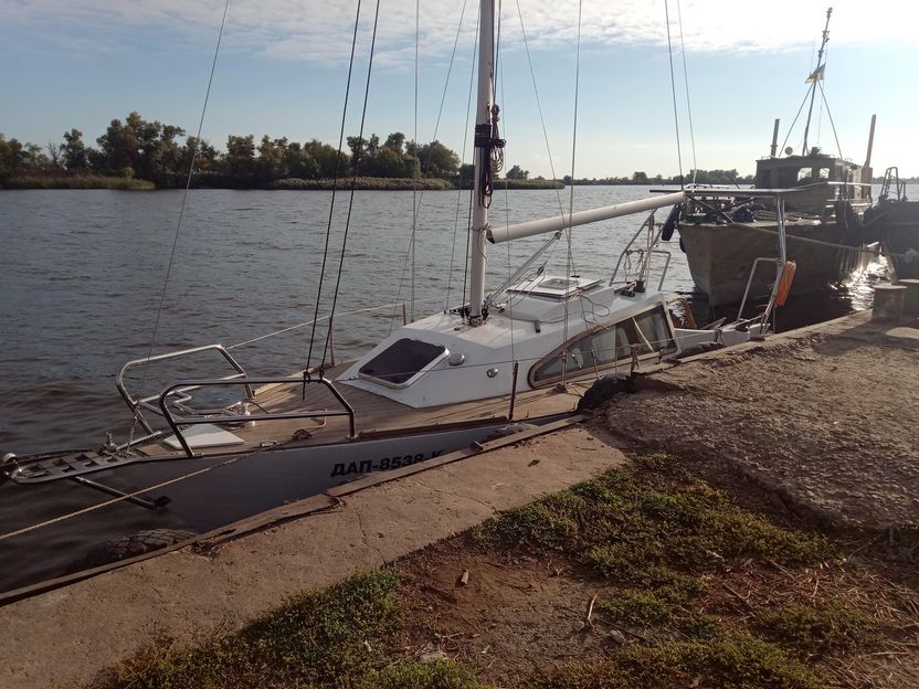

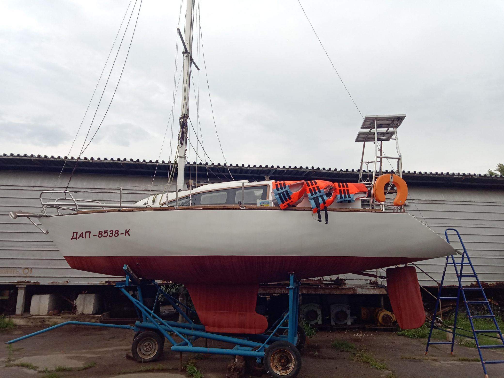

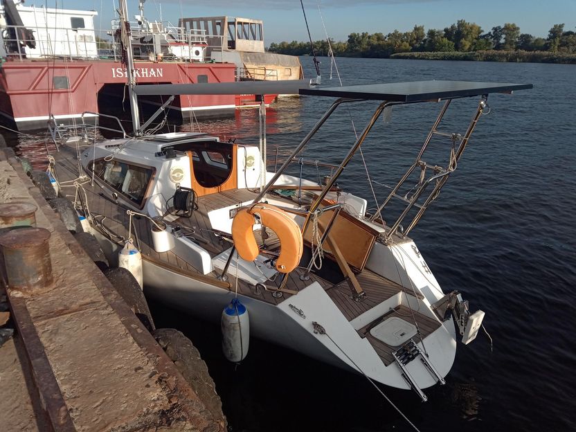

Несколько фото
2018-09-28 17.00.19.jpg [ 1009.62 КБ | Переглядів: 11206 ]
2018-09-28 17.00.06.jpg [ 1.08 МБ | Переглядів: 11206 ]
2018-09-28 20.23.33.jpg [ 533.81 КБ | Переглядів: 11206 ]
2018-09-28 20.46.40.jpg [ 640.26 КБ | Переглядів: 11206 ]
2018-09-28 20.47.39.jpg [ 804.52 КБ | Переглядів: 11206 ]
#66774Повідомлення 28 вер 2018, 20:32
Звідки: Ярославль
Дякував (ла) 0 Подякували 202
Очень стильный спойлер с солнечной батареей! А кронштейн для него вы на заказ делали или купили готовый?
#66781Повідомлення 28 вер 2018, 21:05
Для яхт, особенно самодельных, нету ничего готового, надо заказывать. Эту арку нержавейщики делали 3 месяца. Это я попал просто на неопытных. Другая контора в городе где лодка делает быстрее, но та контора к сожалению закрылась.
#66782Повідомлення 28 вер 2018, 21:16
Звідки: Ярославль
Я вашу тему просматриваю, т.к. у моего приятеля похожая яхта и он хоть и ходит на парусах по Волге, но иногда на мотор приходится полагаться, а тот бензиновый и ломается часто. Я его в шутку подбиваю переходить на электро, но пока он не созрел! :D :D

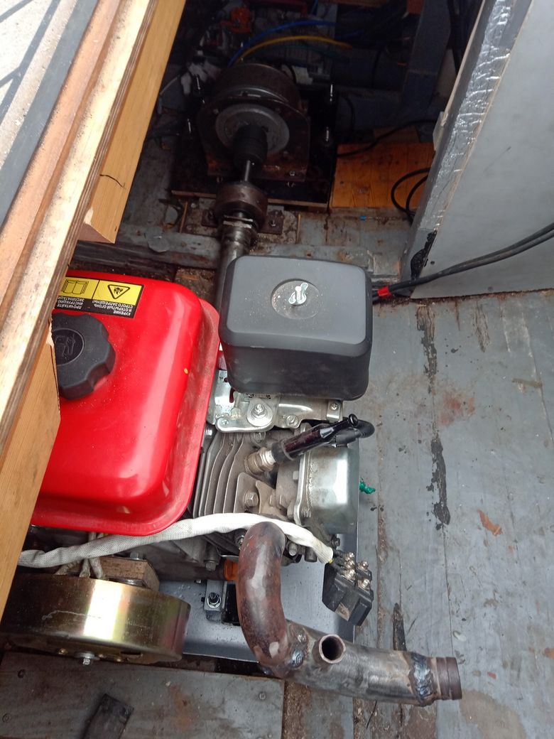

Кстати о генераторе, пока еще не до конца установлен, пока так:
2018-09-08 14.04.54.jpg [ 1.08 МБ | Переглядів: 11190 ]
Купил его у i8086, viewtopic.php?f=63&t=1654
Dark Thinker перемотал с 60В на 48В. Заказал поддон для слива масла, делаем мокрый выхлоп для снижения шума

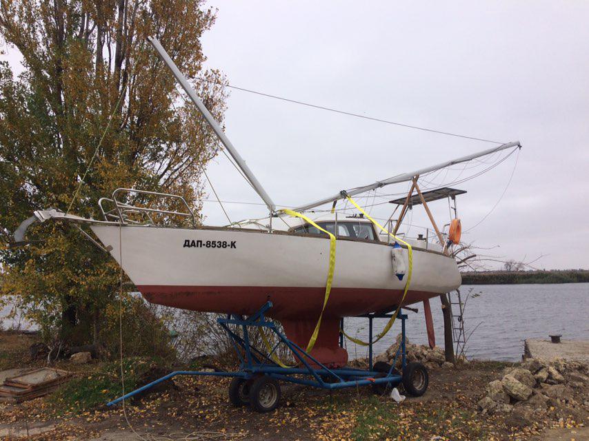

Подняли на зимовку
photo_2018-11-01_11-48-19.jpg [ 109.21 КБ | Переглядів: 11057 ]
