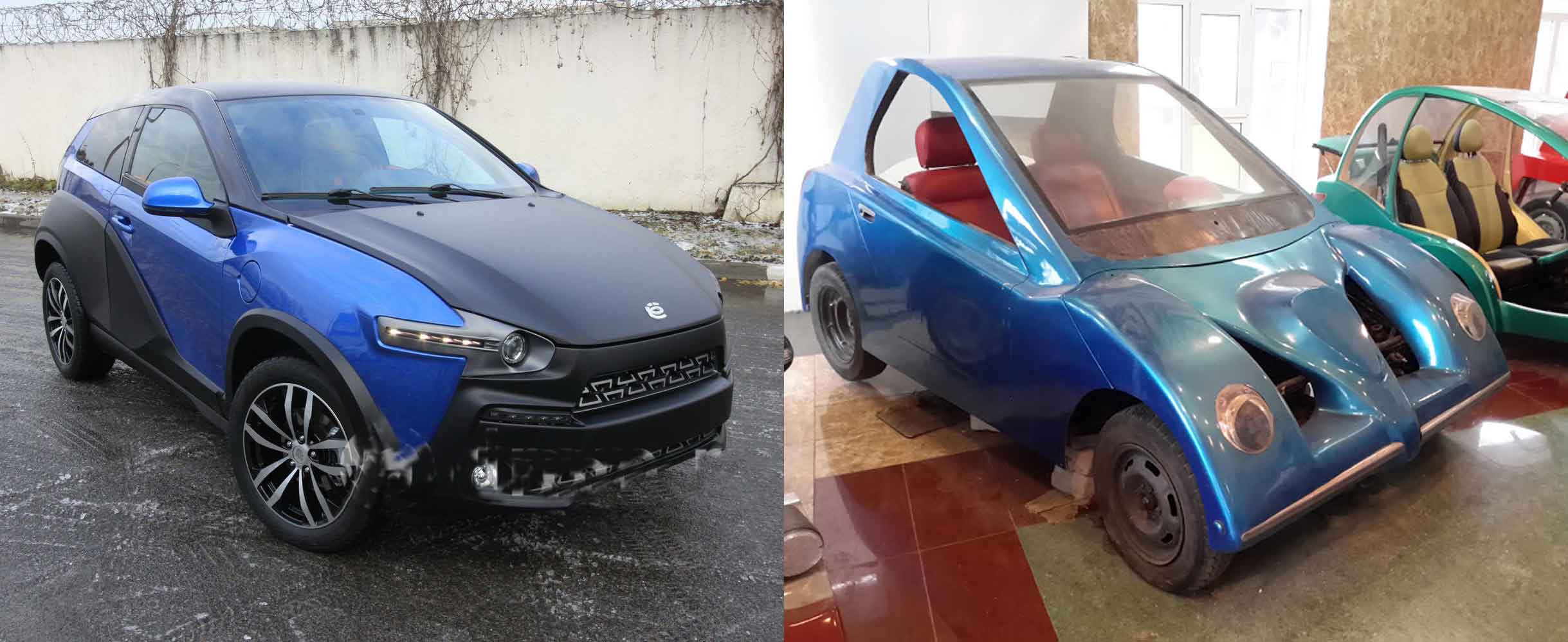

Михалыч, по дизайну вы не правы - народ требует наклонов инфинити. Вот сравните две одинаковые по габаритам машины:
Сравним.jpg [ 137.52 КБ | Переглядів: 36255 ]
Мы ездили на вдребезг разряженных аккумуляторах (перед нашим приездом не той полярностью подключили зарядку и сожгли её). Поэтому динамику не почуствуешь. Но я уверен, что даже 6кВт мотор-колёс толкали бы эту машину очень резво. Ведь я её спокойно сдвигал с места одной рукой.
