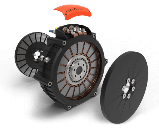

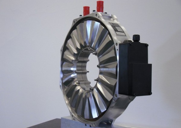

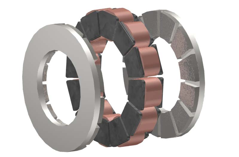

по ходу самая легкая и эффективная схема вот такая....
Интересно, а как этом моторе магнитные линии замыкаются/закольцовываются?
6a00d8341c4fbe53ef0133f4ac4faf970b-800wi.png [ 185.75 КБ | Переглядів: 14673 ]
magnax-exploded-view-1-528x429.png [ 49.16 КБ | Переглядів: 14673 ]
oxford-yasa-axial-flux-630.jpg [ 42.51 КБ | Переглядів: 14673 ]

Через оба магнитных кольца.
Эта схема очень часто применяется генераторщиками и легко маштабируется для увеличения мощностей.
Одиночный мотор - 2 магнитных кольца + 1 ряд катушек.
Сдвоенный мотор - 3 магнитных кольца + 2 ряда катушек.
