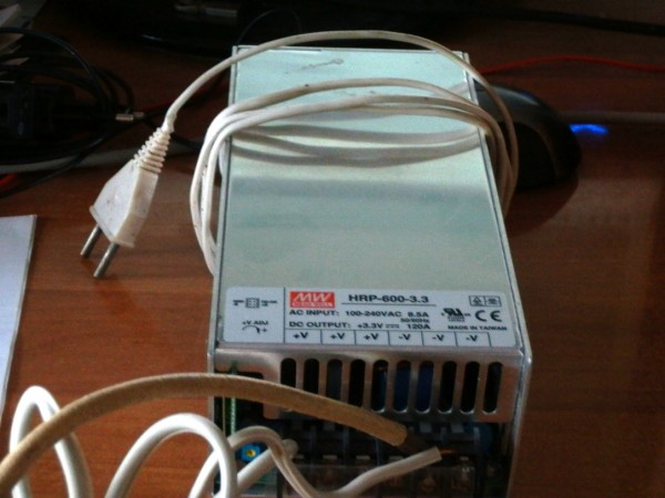

#62079Повідомлення 09 лип 2018, 18:20
sokol писав(ла):
как ни пытался понять принцип балансировки, так и не понял, но пришёл к выводу, что самый лучший способ это всё таки зарядка в параллель, но где же взять зарядное на такое маленькое напряжение, диодами может снижать можно ?
У MeanWell куча моделей на 3.3в, а бывают и вовсе на 2.5. Точное напряжение регулируется крутилкой. Правда это еще не зарядка, а просто БП.

Вот он. На нем заряжал ячейки Синопули. 8 в паралель брал. Мощный не в шутку.
Mean Well.JPG [ 299.96 КБ | Переглядів: 9016 ]
