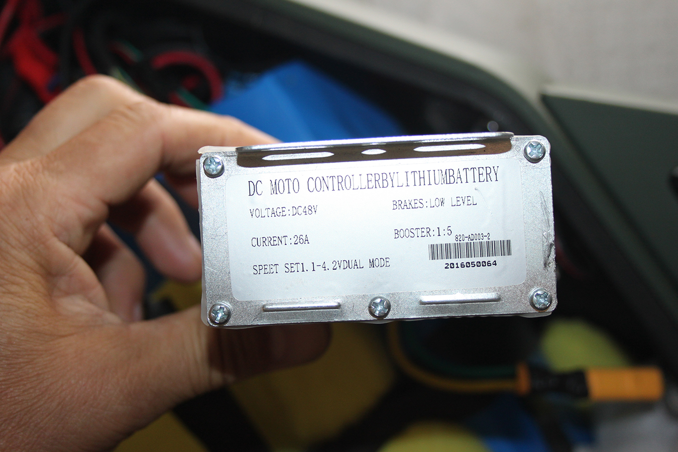

вот фото контролера на нем прямоприводное колесо работает нормально так как жыву в горной местности решил поменять на редукторное оно вращяется но гудит и провода на ощюп теплие пробовал фазные менять между собой но безрезультатно

#62531Повідомлення 16 лип 2018, 08:45
verba писав(ла):
вам уже ответили,
Менять комбинации нужно и фазные и холлы одновременно.
Всего 36 комбинаций.
Лучше всего составить таблицу и проверять согласно ей, иначе легко ошибиться .
А еще лучше не покупать дешевый хлам , а нормальный контроллер с самообучением, он автоматически определяет нужное .

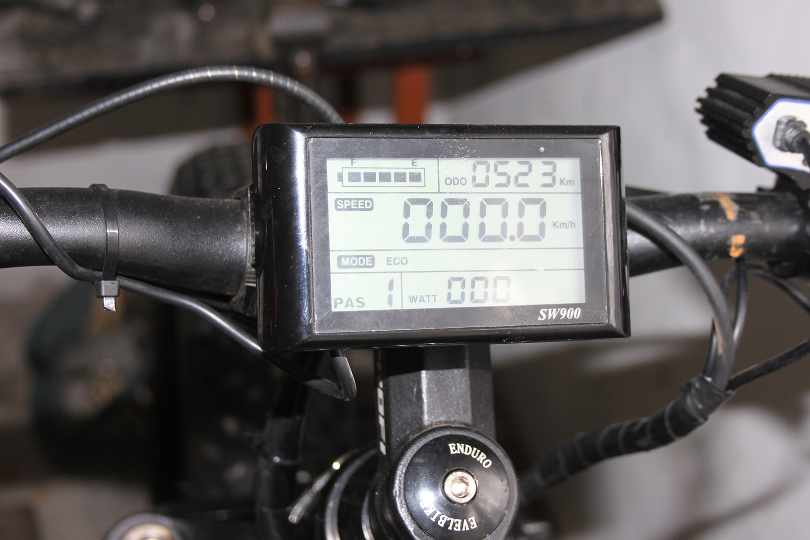

поставил колесо на велосипед поехало но както неуверенно и шестеренки слышно на дисплее выскакивает ошбка 07 что за хрень может кто знает с мотора выходит шесть проводов в клнтролере 5 белого нет может контролеры несовместимые?????
