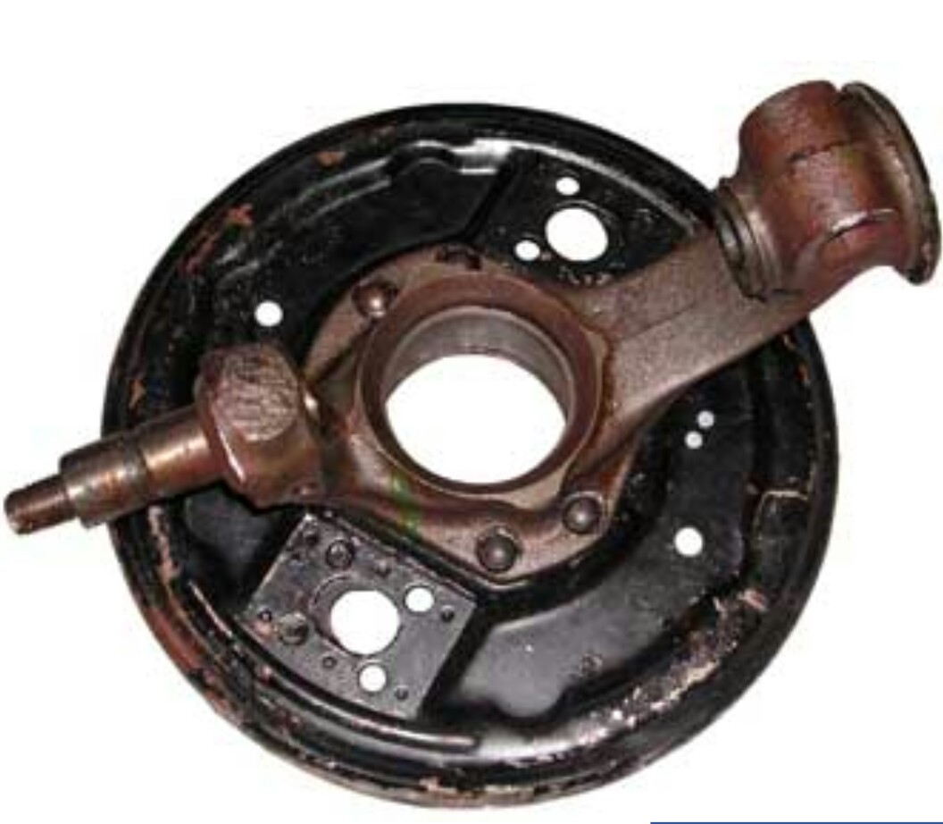

Хочу поменять передние тормоза на дисковые. Шкода, Гольф и Сеат одной системы, но у меня нет точных данных насчет шлицев. Два раза уже встречаю что и у Самары тоже такие. Даже гайки той резбы. При совпадении можно использовать готовые детали и уменьшить вынужденных вмешателств. Останется один адаптер, показанный наверх. Ну наверное и еще один с 100 на 160мм для дисков Трабанта.

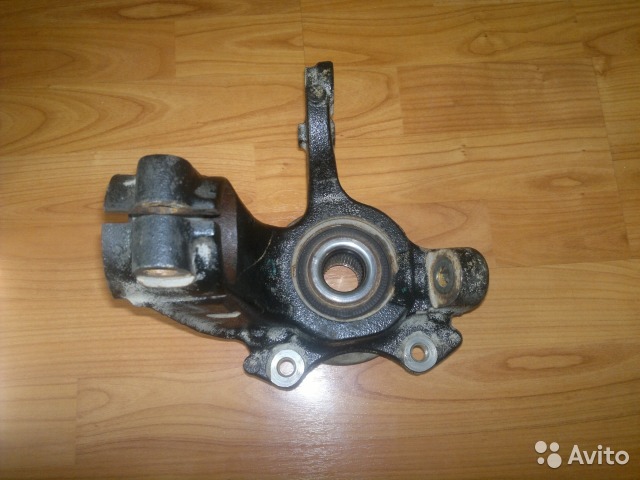

Очень похож поворотоый кулак от поло седан

Немного дополним список похожих деталей
Ну и ко всему написаному стоит прибавить ваз 2107 и 2109 с небольшими доработками

И фото оригинала

Спасибо, XAOYAG, за подбор! Обещаю все этого проверить и наконец выйду с подробным отчетом с какой марки подходит, почему не подходит, необходимые наладки и создадим полное техруководство будущим конвертильщикам трабанта, чтоб могли все делать как в Лего не заморачиваясь на сомнениях в сходимости размеров. Эти барабанные техрешения столетней давности, терпеть не намерен да и еще запчасти на них все меньше и меньше. По той же причине поменяю и задние барабаны на дисковые.
